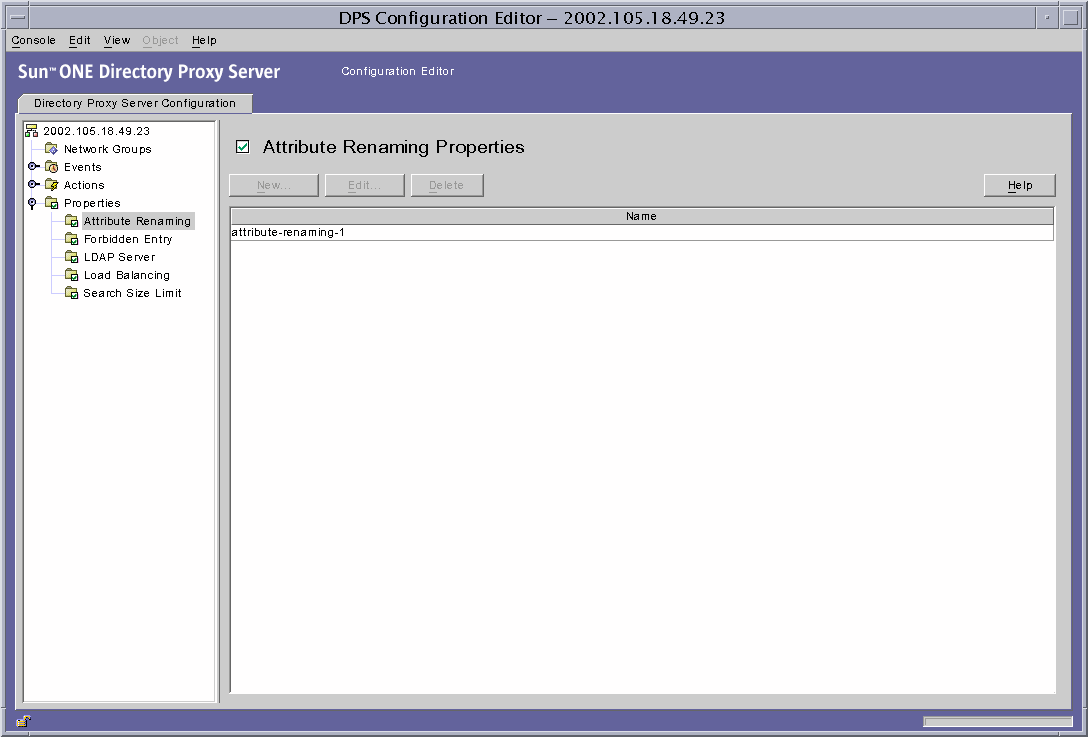

  2. 탐색 트리에서 등록 정보 노드를 확장한 다음 속성 이름 바꾸기를 선택합니다.
  3. 오른쪽 창에 속성 이름 바꾸기 등록 정보에 대한 기존 객체 목록이 표시됩니다.
    Directory Proxy Server 구성 편집기 속성 이름 바꾸기 등록 정보 창

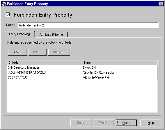

  6. 이름 필드에 등록 정보 객체 이름을 입력합니다. 이 이름은 고유한 영숫자 문자열이어야 합니다.
  7. 항목 일치 탭에서 해당 값을 지정하여 탭에 이 등록 정보의 이름과 숨길 LDAP 항목에 대한 설정을 표시합니다.
  8. 추가. LDAP 항목을 숨길 조건을 추가할 수 있는 메뉴를 표시합니다. 조건은 정확한 DN, 정규 DN 표현식 또는 속성/값 쌍 형식일 수 있습니다. 항목을 입력하거나 디렉토리 정보 트리에서 기존 항목을 찾을 수 있습니다.
    정확한 DN. 숨길 항목의 DN을 입력할 대화 상자를 표시합니다.
    정규 DN 표현식. 숨길 항목의 정규 DN 표현식을 입력할 대화 상자를 표시합니다. DN의 정규 표현식을 일반적인 형식으로 지정해야 합니다. 즉, RDN 구성 요소와 "=" 기호 사이에 공백이 없고 속성 이름과 값을 모두 대문자로 입력해야 합니다.
    예를 들어, DN을 "ou=internal"의 RDN 구성 요소와 일치시키려면 다음과 같이 지정해야 합니다.
    .*OU=INTERNAL.*

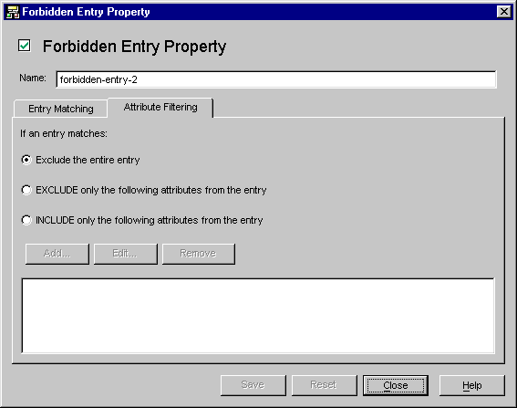

  9. 속성 필터링 탭을 선택하고 해당 값을 지정합니다.
  10. Directory Proxy Server 구성 편집기 금지 항목 등록 정보 속성 필터링 창
    이 탭에는 특정 속성을 제외하거나 특별히 포함할 수 있도록 하는 설정이 있습니다.
    전체 항목 제외. 속성 필터링을 수행하지 않고 전체 항목이 숨겨지도록 하려면 이 옵션을 선택합니다.
    항목에서 다음 속성만 제외. 테이블에 위 사양과 일치하는 항목에서 제외할 속성 이름 목록이 있음을 나타내려면 이 옵션을 선택합니다.
    항목에서 다음 속성만 포함. 테이블에 위 사양과 일치하는 항목의 일부로 반환될 수 있는 속성 이름 목록이 있음을 나타내려면 이 옵션을 선택합니다.

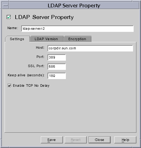

LDAP 서버 등록 정보를 사용하여 Directory Proxy Server에서 백엔드 서버로 사용해야 하는 디렉토리 서버를 식별합니다. 이 등록 정보를 지정할 때 Directory Proxy Server에서 디렉토리 서버와 통신하는 데 필요한 모든 정보(예: 디렉토리 서버의 IP 주소 또는 정규화된 이름, 디렉토리 서버가 클라이언트 연결을 수신할 포트 번호, 서버에서 지원되는 LDAP 버전, Directory Proxy Server와 이 서버 간의 통신에 사용할 버전 등)를 지정합니다.

LDAP 서버 등록 정보 객체 만들기
Directory Proxy Server가 통신해야 하는 디렉토리 서버를 식별하려면 다음을 수행합니다.
  1. Directory Proxy Server 구성 편집기 콘솔에 액세스합니다. 다음을 참조하십시오.
  2. 탐색 트리에서 등록 정보 노드를 확장한 다음 LDAP 서버를 선택합니다.
  3. 오른쪽 창에 LDAP 서버 등록 정보에 대한 기존 객체 목록이 표시됩니다.
    Directory Proxy Server 구성 편집기 LDAP 서버 등록 정보 창
  4. 새로 만들기를 누릅니다.
  5. LDAP 서버 등록 정보 창이 나타납니다.
  7. Directory Proxy Server LDAP 서버 등록 정보 설정 창
  8. 설정 탭에서 이 등록 정보가 참조하는 LDAP 서버의 기본 설정을 지정합니다.
  9. 호스트. 백엔드 LDAP 서버가 실행 중인 호스트의 전체 도메인 이름 또는 IP 주소를 지정하는 값을 입력합니다. 이 속성은 필수입니다.
    포트. 백엔드 LDAP 서버가 실행 중인 포트를 지정하는 번호를 입력합니다. 이 속성이 없을 경우 사용되는 기본 포트는 389입니다.
    SSL 포트. 백엔드 LDAP 서버에서 LDAPS (SSL에서의 LDAP) 연결을 수신하는 포트를 지정하는 번호를 입력합니다. 백엔드 LDAP 서버가 LDAPS를 지원하지 않을 경우 이 속성 값을 설정하지 마십시오.
    연결 유지 간격. LDAP 디렉토리 서버에 대한 네트워크 연결이 끊어졌는지 여부나 LDAP 디렉토리 서버가 응답하지 않는지 여부를 확인하기 위해 Directory Proxy Server에서 응답하지 않는 서버를 포크한 이후의 시간(초)을 입력합니다. Directory Proxy Server에 연결한 클라이언트에 보류 중인 작업이 있고 Directory Proxy Server가 여기에 지정된 시간(초) 동안 연결된 LDAP 서버로부터 데이터를 받지 못할 경우 Directory Proxy Server는 다른 통신 채널을 입력하여 LDAP 서버의 가용성을 테스트합니다. Directory Proxy Server에서 작업이 성공적으로 완료되면 사용 가능한 다른 LDAP 서버에 페일오버됩니다. 이 속성의 기본값은 180초입니다. LDAP 서버가 Directory Proxy Server와 같은 로컬 네트워크에 있지 않으면 이 값을 늘리는 것이 좋습니다.
    TCP 지연 없음 사용. Directory Proxy Server에서 이 서버에 연결 시 Nagel 알고리즘을 사용하도록 하려면 이 옵션을 비활성화합니다. Directory Proxy Server와 이 객체 항목에 정의된 서버 간의 네트워크 대역폭이 크게 제한된 경우에만 이 옵션을 비활성화해야 합니다. 기본적으로 이 설정은 활성화되어 있습니다.

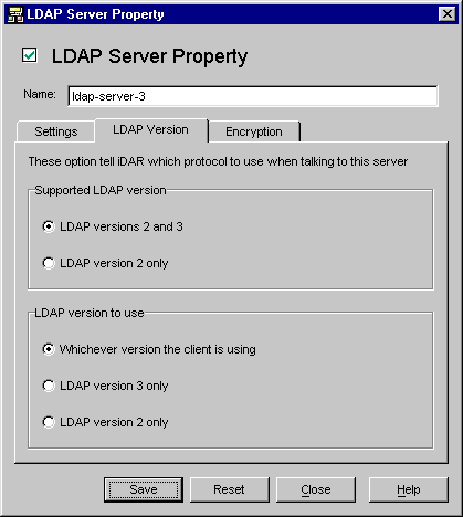

  10. LDAP 버전 탭을 선택하고 해당 값을 지정합니다.
  11. Directory Proxy Server LDAP 서버 등록 정보 LDAP 버전 창
    이 탭에는 이 서버에서 지원하는 LDAP 버전 및 Directory Proxy Server와 이 서버 간의 통신에 사용해야 하는 버전을 나타내는 설정이 표시됩니다.
    지원되는 LDAP 버전. LDAP 버전 2 및 3 또는 LDAP 버전 2 전용 옵션 중 하나를 선택합니다. 기본값은 LDAP 버전 2 및 3입니다.
    사용할 LDAP 버전. 클라이언트가 사용하는 모든 버전, "LDAP 버전 3 전용", "LDAP 버전 2 전용" 중 하나의 옵션을 선택합니다. 이 속성은 이 항목이 정의한 백엔드 서버와 통신할 때 사용할 기본 설정 LDAP 프로토콜 버전을 Directory Proxy Server에 알립니다. 기본적으로 "클라이언트가 사용하는 모든 버전"이 선택됩니다.
    이 옵션은 Directory Proxy Server가 참조를 따라야 하는 LDAPv2 클라이언트가 있을 경우 유용합니다. 이 경우 Directory Proxy Server 자체에서 LDAPv3 클라이언트로 백엔드 서버에 연결해야 백엔드 서버에서 참조를 다시 이 서버로 보낼 수 있습니다. LDAP 버전 3 전용 옵션은 이 등록 정보를 참조하는 네트워크 그룹이 여러 LDAP 버전 2 바인드를 허용할 경우 선택해야 합니다.
  12. 암호화 탭을 선택하고 해당 값을 지정합니다.
  13. Directory Proxy Server LDAP 서버 등록 정보 암호화 창
    이 탭에는 이 등록 정보에서 참조한 LDAP 서버의 통신 보호와 관련된 설정이 표시됩니다.
    X.509 인증서 주체 DN. LDAP 서버의 인증서 주체 이름을 지정합니다. 인증서 주체를 지정하면 Directory Proxy Server는 인증서 주체를 LDAP 서버의 인증서에 있는 주체와 일치시키고 일치하지 않으면 TLS 세션을 거부합니다. Directory Proxy Server에서는 이 속성을 사용하여 연결할 LDAP 서버를 인증할 수 있습니다. Directory Proxy Server에서는 이 속성이 설정되어 있지 않은 경우 모든 이름을 허용합니다.
    보안 정책. Directory Proxy Server와 백엔드 서버 간에 연결할 보안 정책을 정의하는 "클라이언트가 SSL 세션을 설정한 경우 SSL 세션 설정", "작업 전에 항상 서버와 SSL 세션 설정" 또는 "SSL 세션 설정 안 함" 옵션 중 하나를 선택합니다.
  14. 저장을 눌러 객체를 만듭니다.
  15. Directory Proxy Server 구성이 수정되고 이 구성에 따라 서버를 다시 시작할지 묻는 메시지가 표시됩니다. 아직은 서버를 다시 시작하지 말고, 모든 구성 변경을 완료한 후에 다시 시작하십시오.
  16. 추가 객체를 만들려면 단계 3에서 단계 8까지를 반복합니다.
  17. 서버를 다시 시작합니다. 다음을 참조하십시오.

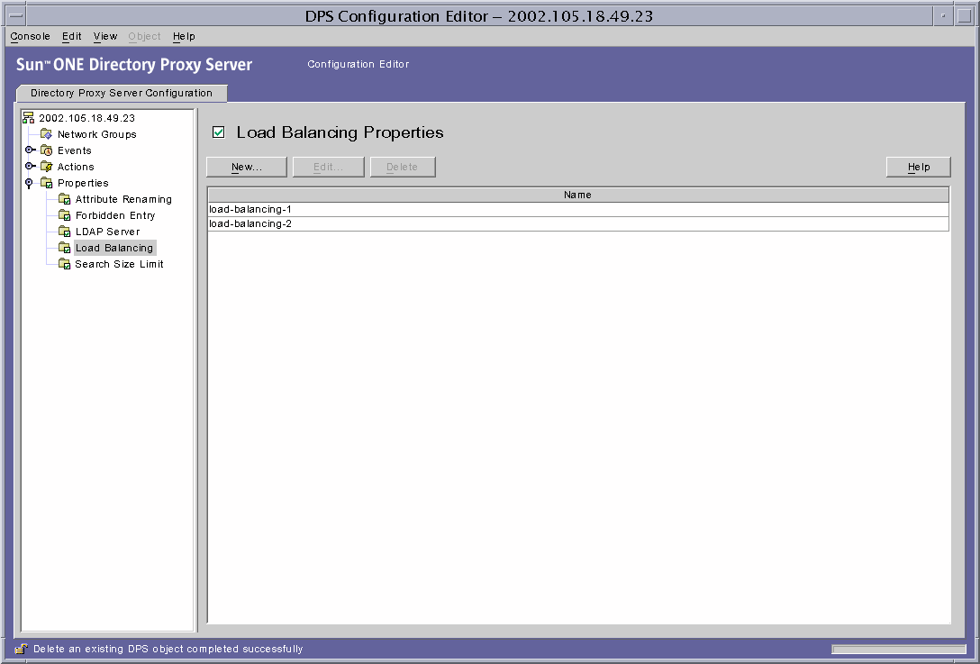

다음 절에서는 Directory Proxy Server 구성 편집기 콘솔에서 로드 균형 조정 등록 정보에 대한 객체를 만드는 방법을 설명합니다.
주
로드 균형 조정 등록 정보에 대해 만든 객체에는 LDAP 서버 등록 정보가 하나 이상 있어야 하며 비율을 최대 100%까지 추가해야 합니다. 그렇지 않으면 Directory Proxy Server가 시작되지 않습니다.
로드 균형 조정 등록 정보 객체 만들기
이 절에서는 로드 균형 조정을 위해 Directory Proxy Server를 구성하는 방법을 설명합니다. 로드 균형 조정 등록 정보에 대한 객체를 만들기 전에 Directory Proxy Server에서 클라이언트 로드 균형 조정에 사용할 LDAP 디렉토리 서버를 식별해야 합니다. 자세한 내용은 를 참조하십시오.
Directory Proxy Server가 디렉토리 서버 집합 간에 로드 균형을 조정하는 방법을 정의하려면 다음을 수행합니다.
  2. 탐색 트리에서 등록 정보 노드를 확장한 다음 로드 균형 조정을 선택합니다.
  3. 오른쪽 창에 로드 균형 조정 등록 정보에 대한 기존 객체 목록이 표시됩니다.
    Directory Proxy Server 구성 편집기 로드 균형 조정 등록 정보 창
  4. 새로 만들기를 누릅니다.
  5. 로드 균형 조정 등록 정보 창이 나타납니다.
    Directory Proxy Server 로드 균형 조정 등록 정보 창
  7. 나머지 양식 요소를 사용하여 원하는 결과를 얻습니다.

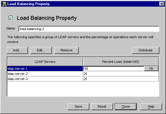

  8. 비율을 편집하려면 LDAP 서버가 포함된 행 옆의 로드 비율 열을 누르고, 0에서 100 사이의 숫자를 입력한 다음, 맞춤 버튼을 누릅니다. 이 작업은 현재 행에 비율을 할당하고 모든 비율의 합계를 100으로 만들려고 시도합니다. 현재 비율의 합계가 로드 비율 열 머리글에 표시됩니다.
    추가. LDAP 서버 등록 정보에 참조를 추가할 대화 상자를 표시합니다. 기본적으로 추가된 첫 번째 서버에 다음 추가 설정이 0%인 로드의 100%가 지정됩니다.
    편집. 테이블에서 현재 선택한 항목을 편집할 대화 상자를 표시합니다.
    제거. 로드 균형 조정을 수행할 서버 목록에서 현재 선택한 LDAP 서버를 제거합니다.
    배포. 이 테이블에서 현재 참조한 모든 LDAP 서버로 로드 비율을 균등하게 배포합니다.
  9. 저장을 눌러 객체를 만듭니다.
  10. Directory Proxy Server 구성이 수정되고 이 구성에 따라 서버를 다시 시작할지 묻는 메시지가 표시됩니다. 아직은 서버를 다시 시작하지 말고, 모든 구성 변경을 완료한 후에 다시 시작하십시오.
  11. 추가 객체를 만들려면 단계 3에서 단계 6까지를 반복합니다.
  12. 서버를 다시 시작합니다. 다음을 참조하십시오.

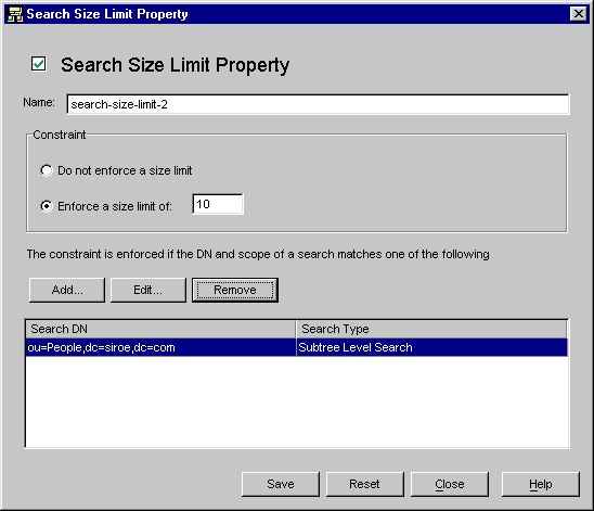

검색 기준 및 검색 범위를 기반으로 크기 제한을 적용하려면 검색 크기 제한 등록 정보를 사용합니다. 이 등록 정보 객체에 지정된 검색 기준과 검색 범위가 모두 지정된 검색과 일치하지 않는 경우 크기 제한에서는 네트워크 그룹 객체 항목에 지정된 크기 제한을 기본값으로 사용합니다. 6장 "그룹 만들기 및 관리를 참조하십시오.

검색 크기 제한 등록 정보 객체 만들기
Directory Proxy Server에서 검색 크기를 제한하는 방법을 정의하려면 다음을 수행합니다.
  2. 탐색 트리에서 등록 정보 노드를 확장한 다음 검색 크기 제한을 선택합니다.
  3. Directory Proxy Server  구성 편집기 검색 크기 제한 등록 정보 창
  4. 새로 만들기를 누릅니다.
  5. 검색 크기 제한 등록 정보 창이 나타납니다.
    Directory Proxy Server 검색 크기 제한 등록 정보
  8. 제약 조건. 크기 제한 제약 조건을 적용할 것인지 여부를 지정합니다.
    크기 제한 적용 안 함. 크기 제한이 적용되지 않게 지정하려면 이 옵션을 선택합니다.
    크기 제한 적용. 이 옵션을 선택하고 정수 값을 입력하면 적용할 크기 제한이 지정됩니다.
    추가. 크기 제한 조건을 추가할 메뉴를 표시합니다. 이 조건은 한 수준 검색 및 하위 트리 수준 검색 중 하나여야 합니다.
    한 수준 검색. DN을 입력하고 조건 테이블에 추가할 대화 상자를 표시합니다. 한 수준 검색의 검색 기준 DN이 조건 테이블의 한 수준 검색에 지정된 고유 이름 중 하나와 일치하면 지정된 크기 제한은 해당 검색 크기 제한으로 적용됩니다.
    하위 트리 수준 검색. DN을 입력할 대화 상자를 표시합니다. 하위 트리 검색의 검색 기준 DN이 조건 테이블의 하위 트리 수준 검색에 지정된 고유 이름 중 하나와 일치하면 지정된 크기 제한은 해당 검색 크기 제한으로 적용됩니다.
    제거. 테이블에서 현재 선택한 항목을 제거합니다.
  9. 저장을 눌러 객체를 만듭니다.

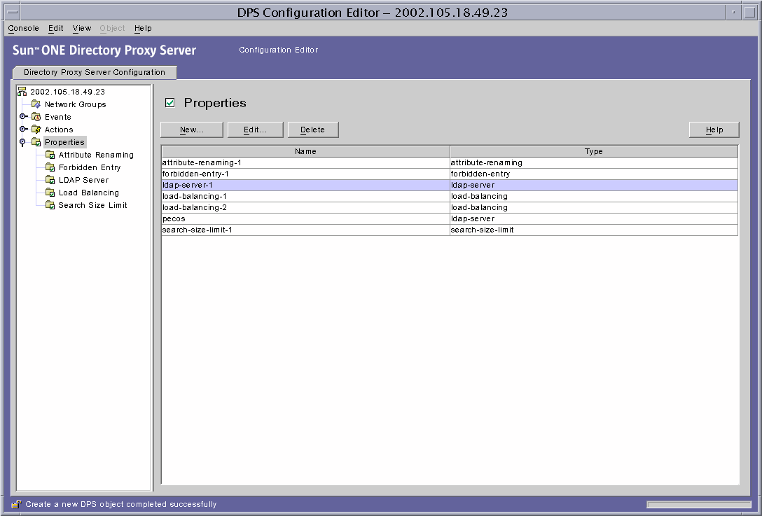

  2. 탐색 트리에서 등록 정보 노드를 선택합니다.
  3. 오른쪽 창에 기존 등록 정보 객체의 목록이 표시됩니다. 특정 등록 정보에 속하는 객체를 보려면 등록 정보 노드를 확장한 다음, 원하는 등록 정보를 선택합니다.
    Directory Proxy Server 구성 편집기 등록 정보 창

등록 정보 객체 삭제
Directory Proxy Server 구성에서 원하지 않는 등록 정보 객체를 삭제할 수 있습니다. 객체를 삭제하기 전에 해당 객체가 다른 구성 항목에 사용되지 않는지 확인합니다.
등록 정보 객체를 삭제하려면 다음을 수행합니다.
  3. 오른쪽 창에 기존 등록 정보 객체의 목록이 표시됩니다. 특정 등록 정보에 속하는 객체를 보려면 등록 정보 노드를 확장한 다음 원하는 등록 정보를 선택합니다.
    Directory Proxy Server 구성 편집기  기존 등록 정보 객체를 표시하는 등록 정보 창
  4. 목록에서 삭제할 객체를 선택하고 삭제를 누릅니다.
  5. 작업을 확인합니다.
  6. Directory Proxy Server 구성이 수정되고 이 구성에 따라 서버를 다시 시작할지 묻는 메시지가 표시됩니다. 아직은 서버를 다시 시작하지 말고, 모든 구성 변경을 완료한 후에 다시 시작하십시오.
  7. 추가 객체를 삭제하려면 단계 3과 단계 4를 반복합니다.
  8. 서버를 다시 시작합니다. 다음을 참조하십시오.
