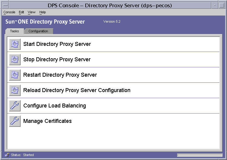

  5. 在“任务”选项卡中,单击“启动目录访问路由器”启动服务器,或单击“停止目录访问路由器”停止服务器。
  6. Directory Proxy Server“任务”选项卡。

  5. 在“任务”选项卡中,单击“重新加载路由器配置”以重新加载服务器。

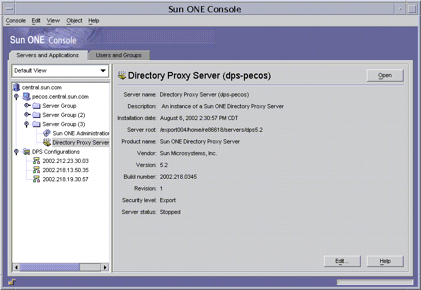

从 Sun ONE Console 检查 Directory Proxy Server 状态
可以使用 Sun ONE Console 查明是否某个特定的 Directory Proxy Server 实例正在运行。
  1. 登录到 Sun ONE Console(请参阅“步骤 1:登录到 Sun ONE Console”)。
  2. 在“服务器和应用程序”选项卡中,选择与要检查的 Directory Proxy Server 实例对应的条目。
  3. Sun ONE Console 显示包括 Directory Proxy Server 在内的所有可用服务器和应用。
  4. 在右侧窗格中,检查“服务器状态”字段。
如果选中的 Directory Proxy Server 实例正在运行,则该状态将为已启动。否则,它将为警告、停止或者未知。当 SIE 名称为斜体时,也表示服务器处于停止状态。
