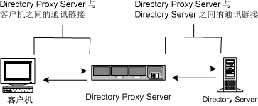

Directory Proxy Server 有两个可单独配置的通讯链接。每个通讯链接都可以是明文,也可以使用传输层安全性 (TLS) 或安全套接字层 (SSL) 协议 进行加密。由于可以使用两个单独的通讯链接,所以您可以在 LDAP 客户机和 Directory Proxy Server 之间,以及 Directory Proxy Server 和 LDAP 目录之间配置启用 TLS 或 SSL 的通讯。图 11-1 说明了 Directory Proxy Server 的此功能。
图 11-1    Directory Proxy Server 中两个单独的通讯链接
Directory Proxy Server 中两个单独的通讯链接。在 LDAP 客户机、Directory Proxy Server 和 LDAP 目录之间配置安全通讯。

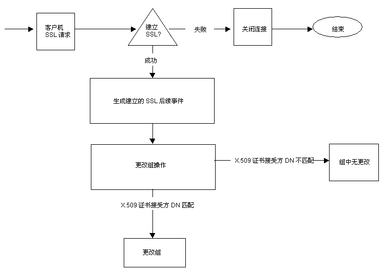

Directory Proxy Server 可以验证客户机和服务器证书,条件是被验证的证书的受信任根 CA 证书已安装,并且可由 Directory Proxy Server 使用。
图 11-2 说明了 Directory Proxy Server 如何在 SSL 会话建立之后验证客户机提供给它的证书。
图 11-2    基于证书的客户机验证
Directory Proxy Server 可以在 SSL 会话建立之后验证客户机提供给它的证书。

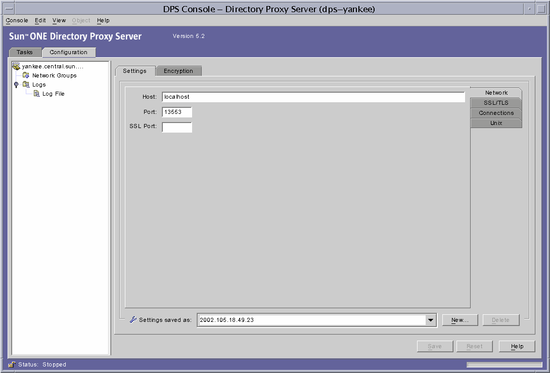

通过 Directory Proxy Server 控制台窗口中的“设置”和“加密”选项卡,您可以为 Directory Proxy Server 定义启用 SSL 的通讯条件。有关详细信息,请参阅“创建系统配置实例”。
Directory Proxy Server 控制台“配置”选项卡的“加密”选项卡。
对相应的系统配置实例进行以下更改,并保存所作的更改。
· 在“设置”选项卡中,在“SSL 端口”字段中指定一个值。Directory Proxy Server 将侦听您为 LDAPS(通过 SSL 的 LDAP)连接指定的端口号。默认情况下,Directory Proxy Server 不侦听来自 LDAPS 客户机的连接。该值必须存在,以允许来自客户机的 LDAPS 连接,这些客户机使用备用端口 636 方法建立 TLS/SSL。该值必须不同于“端口”字段中的值。(该选项还需要“加密”选项卡上的 TLS/SSL 配置。)
如果您需要查看参数的描述,请单击“帮助”按钮。

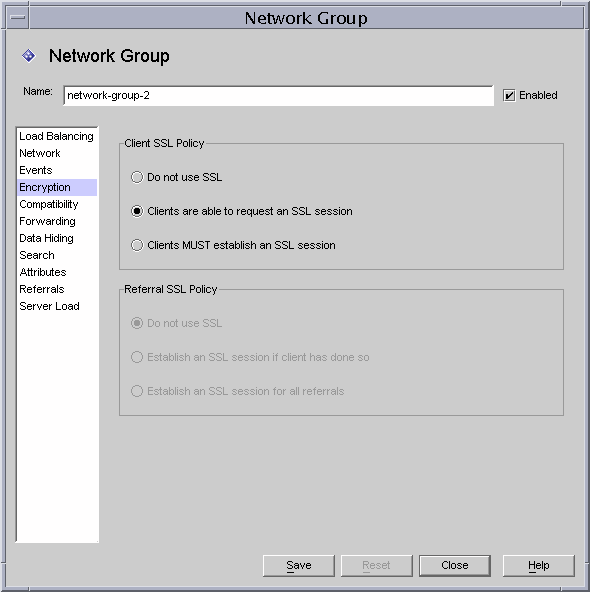

Directory Proxy Server 使用网络组来标识客户机,并确定它们对 LDAP 目录中包含信息的访问特权;有关详细信息,请参阅第 6 章“创建和管理组”。
Directory Proxy Server 控制台“网络组”配置选项卡。
在您配置的每个组中,设置“加密”选项卡中的相应选项,以表明您是否希望强制客户机在发送任何 LDAP 操作之前开始 TLS 会话,让客户机自己决定,或者不允许客户机开始 TLS 会话。例如,您可能希望启用“SSL 可用”和“客户机必须建立 SSL 会话”选项。有关“加密”选项卡中显示的选项的详细信息,请参阅第 6 章“创建和管理组”上的步骤 9)。
如果启用了引荐遵循,则应该检查“引荐 SSL 策略”。通过选择窗口左侧列表中的“引荐”来启用引荐遵循。

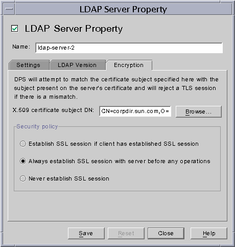

通过“LDAP 服务器属性”窗口中的“加密”选项卡,您可以为每个 LDAP 服务器定义启用 SSL 的通讯条件。有关详细信息,请参阅“创建 LDAP 服务器属性对象”。
Directory Proxy Server“LDAP 服务器属性”窗口。
对相应的 LDAP 服务器属性对象进行以下更改,并保存所作的更改。
· 将“安全策略”选项设置为相应的值,以便 Directory Proxy Server 将始终与后端服务器建立 SSL/TLS,而绝不与后端服务器建立 TLS/SSL,或是仅当客户机对 Directory Proxy Server 执行相同操作时才与后端服务器建立 SSL/TLS。
· 将“X.509 证书接受方 DN”字段设置为 LDAP 服务器的证书接受方名称(X.509 证书中的接受方特性)。如果已指定,则 Directory Proxy Server 将尝试匹配该证书接受方与 LDAP 服务器证书的现有接受方,如果不匹配,则拒绝 TLS 会话。(此特性允许 Directory Proxy Server 对它正在连接的 LDAP 服务器进行验证。如果未设置此特性,Directory Proxy Server 就会接受任何名称。)
