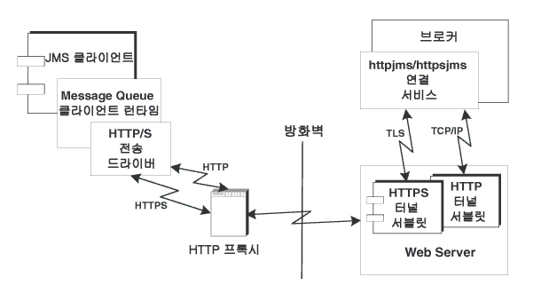

Message Queue 메시징은 HTTP/HTTPS 연결 위에서 실행할 수 있습니다. HTTP/HTTPS 연결은 보통 방화벽을 통해서도 허용되기 때문에 이렇게 하면 방화벽으로 클라이언트 응용 프로그램과 브로커를 분리할 수 있습니다.
그림 C-1에서는 HTTP/HTTPS 지원과 관련된 주요 구성 요소를 보여줍니다.
그림 C-1에서 알 수 있듯이, HTTP와 HTTPS가 지원하는 구조는 서로 매우 비슷합니다. 가장 큰 차이는 HTTPS(httpsjms 연결 서비스)의 경우 터널 서블릿이 클라이언트 응용 프로그램과 브로커 모두에 대해 보안 연결을 갖는다는 점입니다.
브로커에 대한 보안 연결은 Message Queue의 HTTPS 터널 서블릿에 해당하는 SSL 사용 터널 서블릿을 통해 제공되며 연결을 요청하는 모든 브로커에 자체 서명된 인증서를 전달합니다. 인증서는 브로커가 HTTPS 터널 서블릿에 대해 암호화된 연결을 설정할 때 사용합니다. 이 연결이 설정되고 나면 클라이언트 응용 프로그램과 웹 서버에서 클라이언트 응용 프로그램과 터널 서블릿 사이의 보안 연결을 처리할 수 있습니다.
