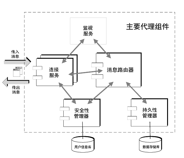

关于可配置的代理组件在 Message Queue 消息传送系统中,消息传送(从生产方客户机到目标,然后再从目标到一个或多个使用方客户机)由代理或以串连模式工作的代理实例群集来执行。
要执行消息传送,代理必须建立与客户机之间的通信通道、执行验证和授权、适当的路由消息、确保可靠传送并提供用于监视系统性能的数据。
为了实现其功能,代理使用了大量的内部组件,每个组件都在传送过程中担当着各自不同的角色。图 4-1 中说明了这些代理组件。
图 4-1 代理服务组件
消息路由器组件执行关键的消息路由和传送服务,而其他组件则提供重要的支持服务。表 4-1 简要说明了各个组件。
可以根据负荷条件、应用程序的复杂性等因素,配置这些组件以优化代理的性能。以下小节详细介绍了每个组件执行的功能以及可以设置以影响其行为的属性。

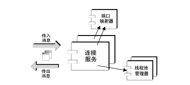

Message Queue 可动态地将某项连接服务映射到某一端口号,或者也可以显式地分配一个端口。每项服务都具有一个线程池管理器,并向通用端口映射器服务注册它本身,如图 4-2 所示。
图 4-2 连接服务支持
以下部分介绍连接服务与端口映射器及线程池管理器之间的关系。
端口映射器
Message Queue 提供了一个端口映射器,用于将端口分配到连接服务。端口映射器位于标准端口号 7676 上。当客户机与代理建立连接时,它先与端口映射器通信,请求获得已指定连接服务的端口号。
jms、ssljms、admin 和 ssladmin 连接服务的端口号可以是动态的,也可以是静态的。默认情况下,连接服务在启动时动态地配置其端口。或者,也可以为该服务指定一个静态端口,但一般不建议使用静态端口号。静态端口号通常只用于一些特殊情况,例如经过防火墙的连接。
分别使用表 C-1 和表 C-3(这两个表格位于附录 C“HTTP/HTTPS 支持”)中说明的属性来配置 httpjms 和 httpsjms 服务。
线程池管理器
每个连接服务都是多线程的,从而支持多个连接。这些连接所需的线程在线程池中进行维护,而线程池又由线程池管理器组件来管理。
通过配置线程池管理器,可以设置线程池中维护的线程的最大和最小数量。当连接需要线程时,这些线程将被添加到线程池中。当线程数量超过最小值时,系统将关闭变为空闲状态的线程,直到达到最小阈值,以节省内存资源。此值应该足够大,这样就不必不断创建新线程了。如果连接负荷较重,线程数量可能会增加,直到达到线程池的最大数量。此后,连接必须一直等待,直到某个线程可用。
线程池中的线程可专用于单个连接(专用模型),也可根据需要分配到多个连接(共享模型)。
专用模型 每个到代理的连接需要两个专用线程:一个用于处理连接收到的消息,另一个用于处理连接发出的消息。这样,连接的数量就被限制为线程池中最大线程数量的一半,但却提供了较高的性能。
共享模型(企业版) 只要发送或接收消息,连接就会由共享线程处理。由于每个连接不需要专用线程,此模型增加了连接服务可支持的连接数量,因而,也增加了代理可支持的连接数量。但这同时带来了共享线程相关的某些性能开销。线程池管理器使用一组分配器线程来监视连接活动并根据需要将连接分配到线程。可通过限制每个此类分配器线程所监视的连接的数量使此活动带来的性能开销最小化。

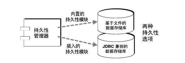

持久性管理器
对于发生故障后待恢复的代理,需要重新创建其消息传送操作的状态。这需要它将所有持久性消息以及基本的路由和传送信息保存到数据存储库中。持久性管理器组件用于管理此信息的写入和检索。
为了恢复出现故障的代理,不仅需要恢复未传送的消息,代理还必须完成以下操作:
持久性管理器用于管理所有这些状态信息的存储和检索。
当代理重新启动时,它将重新创建目标和长期订阅,恢复持久性消息和所有事务的状态,并重新创建未传送消息的路由表。然后代理才可以恢复消息传送。
Message Queue 既支持内置的持久性模块,也支持插入的持久性模块(请参见图 4-3)。内置的持久性是基于文件的数据存储库。插入的持久性使用 Java 数据库连接 (JDBC) 接口,并需要 JDBC 数据存储库。通常,内置的持久性比插入的持久性速度更快,但某些用户更希望获得使用 JDBC 兼容的数据库系统的冗余和管理功能。
图 4-3 持久性管理器支持
内置的持久性
默认的Message Queue 持久性存储器解决方案是基于文件的数据存储库。该解决方案使用单个文件来存储持久性数据,如消息、目标、长期订阅和事务等。
基于文件的数据存储库位于由与数据存储库相关联的代理实例的名称 (instanceName) 标识的目录内(请参见附录 A“Message Queue 数据在特定操作系统中的位置”):
.../instances/instanceName/fs350/
可构建基于文件的数据存储库,以便持久性消息所在的目标将其保存在目录中。大多数消息存储在由大小可变的记录组成的单个文件中。
为减少添加和删除消息带来的碎片,可压缩大小可变的记录文件(请参见压缩物理目标)。另外,内置的持久性管理器可在其各自的文件中存储大小超过配置阈值 (imq.persist.file.message.max_record_size) 的消息,而不是存储在大小可变的记录文件中。对于这些单个文件,可维护文件池以便重新使用这些文件。当不再需要某一消息文件时,并不会将其删除。而是将该消息文件添加到其目标目录下的空闲文件池中,用于存储新消息。
可配置目标文件池中文件的最大数量 (imq.persist.file.destination.message.filepool.limit)。也可以指定文件池中空闲文件所占的百分比,达到此百分比后将通过清空来清除文件池,而不是仅标记这些空闲文件供重复使用 (imq.persist.file.message.filepool.cleanratio)。随着清除文件的百分比增加,磁盘空间量逐渐减小,而维护文件池所需的开销却逐渐增加。
可以指定关闭时是否清除标记的文件 (imq.persist.file.message.cleanup)。如果清除这些文件,它们所占用的磁盘空间就会减少,但代理将需要更长的时间来进行关闭操作。
所有其他持久性数据(目标、长期订阅和事务)都存储在单独文件中:所有目标在一个文件中,所有长期订阅在另一个文件中,依此类推。
要最大限制地提高可靠性,可以使用 imq.persist.file.sync.enabled 属性指定持久性操作应使内存中状态与物理存储设备同步。这有助于消除因系统崩溃而导致的数据丢失,但代价是性能的下降。如果在 Sun Cluster 环境中运行 Message Queue,必须将群集中所有节点的该属性设置为 true。
因为数据存储库可能包含敏感或专用消息,所以应保护 instances/instanceName/fs350/ 目录以防止未经授权的访问。有关说明,请参见确保持久性数据的安全。
插入的持久性
您可以代理进行设置,以访问可通过 JDBC 驱动程序访问的任何数据存储库。这将设计到设置多个与 JDBC 相关的代理配置属性以及使用数据库管理器实用程序 (imqdbmgr) 来创建具有相应架构的数据存储库。设置持久性存储中详细说明了上述过程和相关的配置属性。

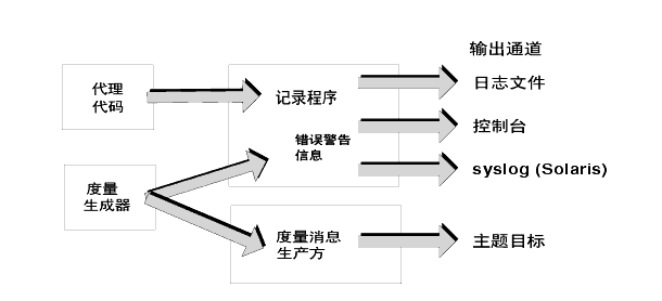

监视服务
代理包含大量用于监视和诊断其操作的组件。包括:
- 生成数据的组件(记录事件的代理代码和度量生成器)
- 通过多种输出通道记录输出信息的记录程序组件(请参见记录程序)
- 将包含度量信息的 JMS 消息发送到主题目标供 JMS 监视客户机使用的消息生产方。
图 4-5 中是通用方案的图解。
图 4-5 监视服务支持
度量生成器
度量生成器提供有关代理活动的信息,如流入流出代理的消息、代理内存中的消息数量及其使用的内存量、打开的连接数量和正在使用的线程数量。
可以打开或关闭度量数据的生成,并指定生成度量报告的频率。
记录程序
Message Queue 记录程序记录代理代码和度量生成器生成的信息,并将该信息写入多个输出通道中:标准输出(控制台)、日志文件以及 Solaris 操作系统上的 syslog 守护程序进程。
您可以指定记录程序所收集的信息类型以及写到每个输出通道的类型。
例如,可指定记录程序级别以确定记录程序收集的信息类型:错误 (ERROR);错误和警告 (WARNING);或错误、警告和信息 (INFO)。
可以分别指定写入到每个输出通道的记录程序的种类集。例如,如果将记录程序级别设置为 INFO,则可以指定只将错误和警告写入控制台,只将信息(度量数据)写入日志文件。
如果使用日志文件,可以指定何时关闭日志文件并将输出转移到新文件。创建新的转移日志文件时,将保留最新的 9 个日志文件的归档文件。
有关配置记录程序的信息,请参见配置和使用代理日志记录。有关配置和使用 Solaris syslog 的信息,请参见 syslog(1M)、syslog.conf(4) 和 syslog(3C) 手册页。
度量消息生产方(企业版)
消息生产方组件按一定的时间间隔接收度量生成器组件的信息。并将该信息写入消息,然后将其发送到度量主题目标。而度量消息发送到的目标取决于它所包含的信息类型。

监视服务属性
以下是用于通过代理设置信息的生成、记录和度量消息生成的可配置属性。
- imq.metrics.enabled。指定是否要将度量信息写入记录程序。
- imq.metrics.interval。如果启用了度量日志记录,指定将度量信息写入记录程序的时间间隔(以秒为单位)。
- imq.log.level。指定记录程序级别:可以写入到输出通道的输出的种类。
- imq.log.file.output。指定写入到日志文件的日志记录信息的种类。
- imq.log.file.dirpath。指定包含日志文件的目录的路径。
- imq.log.file.filename。指定日志文件的名称。
- imq.log.file.rolloverbytes。指定日志文件的大小(以字节为单位),达到该大小后输出将转移到新的日志文件。
- imq.log.file.rolloversecs。指定日志文件的生存期(以秒为单位),达到该值后输出将转移到新的日志文件。
- imq.log.console.output。指定将哪些种类的日志记录信息写入到控制台。
- imq.log.console.stream。指定是否将控制台输出写入到标准输出 (OUT) 或标准错误 (ERR)。
- imq.log.syslog.facility。(仅对于 Solaris)指定 Message Queue 代理应将 syslog 记录为哪种系统日志工具。
- imq.log.syslog.logpid。(仅对于 Solaris)指定是否将代理进程 ID 与消息一起记录。
- imq.log.syslog.logconsole。(仅对于 Solaris)指定如果无法将消息发送到 syslog,是否将其写入到系统控制台。
- imq.log.syslog.identity。(仅对于 Solaris)此属性指定的标识字符串应添加到每个记录到 syslog 的消息的前面。
- imq.log.syslog.output。(仅对于 Solaris)指定将哪些种类的日志记录信息写入到 syslogd(1M)。
- imq.log.timezone。指定日志时间戳的时区。
- imq.metrics.topic.enabled。指定是否启用度量消息生成。
- imq.metrics.topic.interval。指定生成度量消息的时间间隔(以秒为单位)。
- imq.metrics.topic.persist。指定度量消息是否为持久性的。
- imq.metrics.topic.timetolive。指定生成度量消息(发送到度量主题目标)的生命周期(以秒为单位)。
- imq.destination.logDeadMsgs。指定代理是否在每次废弃一条停用消息或将停用消息放入停用消息队列中时,都在日志中写入一条消息。
有关这些属性的完整参考信息,请参见表 14-10。

设置持久性存储Message Queue 代理包含一个持久性管理器组件,该组件用于管理持久性信息的写入和检索。默认情况下,持久性管理器配置为访问基于文件的内置数据存储库,但是可以重新对其进行配置,以插入任何可通过 JDBC 兼容的驱动程序进行访问的数据存储库。
Message Queue 数据存储库中包含有关事务、消息、长期订阅和物理目标的信息。它还包含与确认相关的消息状态的信息。
本章介绍了如何设置代理以使用持久性存储。包括下列主题:
配置文件系统存储
创建代理实例时,将自动创建文件系统数据存储库。此存储位于该代理的实例目录中。该位置因操作系统而异;有关持久性存储具体位置的信息,请参见附录 A“Message Queue 数据在特定操作系统中的位置”。
默认情况下,Message Queue 执行非同步的磁盘写入操作。操作系统可以缓冲这些操作以提供良好的性能。但是,如果在两次写入操作之间出现意外的系统故障,则消息可能会丢失。要提高可靠性,可使 Message Queue 执行同步的磁盘写入操作。但要注意,此选项会导致性能降低。要指定同步的磁盘写入,请设置代理属性 imq.persist.file.sync。有关该属性的详细信息,请参见表 14-6。
