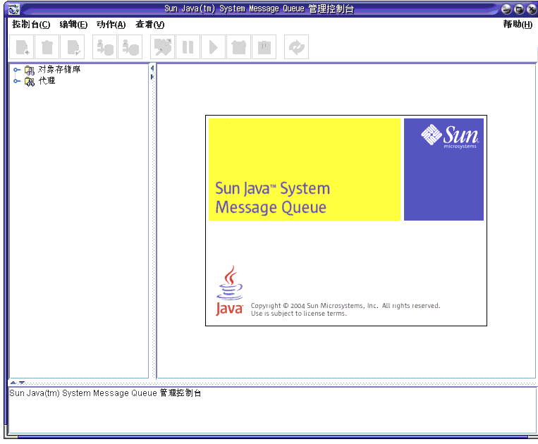

控制台包括位于顶部的菜单栏、菜单栏下面的工具栏、左侧的浏览窗格、右侧的结果窗格(现在显示标识 Sun Java System Message Queue 产品的图形)和底部的状态窗格。
Sun Java System Message Queue 的启动屏幕。树视图位于左侧窗格,内容位于右侧窗格。

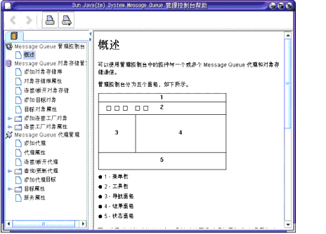

  1. 下拉“帮助”菜单并选择“概述”。将显示一个帮助窗口。
  2. ìMessage Queue Administration Console 帮助窗口。可用帮助主题的树视图位于左侧:帮助主题内容窗口位于右侧。
    请注意帮助信息是如何组织的。左侧的浏览窗格显示目录,右侧的结果窗格显示在浏览窗格中选择的任何项的内容。
    观察“帮助”窗口的结果窗格。它显示管理控制台的概貌,并标识了每个控制台窗格的用途。
  3. 观察“帮助”窗口的浏览窗格。它使用以下三个区域来组织主题:概述、对象存储库管理和代理管理。其中每个区域都包含文件和文件夹。每个文件夹提供的是包含多个选项卡的对话框的帮助,每个文件则提供简单对话框或选项卡的帮助。

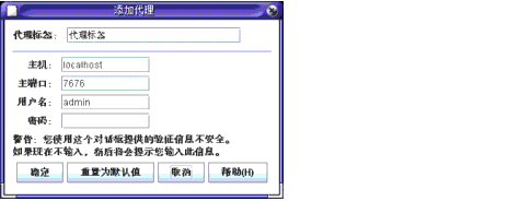

  1. 在浏览窗格的“代理”上单击右键并选择“添加代理”。
  2. 在“代理标签”字段中输入 MyBroker。
  3. 这样便提供了一个在管理控制台中标识代理的标签。
    “添加代理”对话框。按钮从左到右依次为:“确定”、“重置为默认值”、“取消”和“帮助”。
    注意,在对话框中已指定默认主机名 (localhost) 和默认主端口 (7676)。这些值是以后必须指定的值,即在您配置客户机用来建立与此代理的连接的连接工厂时需要指定这些值。
    将“密码”字段保留为空。如果在连接时指定密码,则密码将会更安全。
  4. 单击“确定”以添加代理。

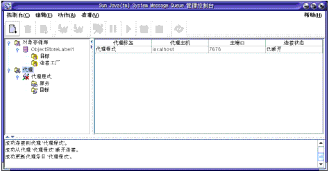

  5. 观察浏览窗格。“代理”下方应已列出刚才添加的代理。代理图标上的红色 X 表示该代理当前未连接到控制台。
    ìMessage Queue Administration Console 窗口。已在树视图中选中“代理”。

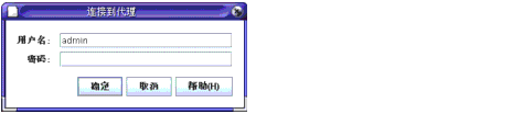

  1. 在 "MyBroker" 上单击右键并选择“连接到代理”。
  2. 将显示一个对话框,要求输入用户名和密码。
    “连接到代理”对话框。按钮从左到右依次为:“确定”、“取消”和“帮助”。
    默认情况下,管理控制台可以作为用户 admin 并使用密码 admin 连接到代理。在本练习中,请使用默认值。在实际环境中,您应尽快设置安全的用户名和密码。有关详细信息,请参见验证用户。
  3. 在“密码”字段中输入 admin。
  4. 指定用户名 admin 并提供正确密码将使您以管理员权限连接到代理。
  5. 单击“确定”连接到代理。

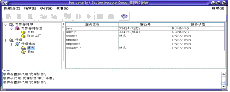

  1. 在浏览窗格中选择“服务”。
  2. 在结果窗格中列出了可用服务。对于每项服务,均提供了其名称、端口号和状态。
    ìMessage Queue Administration Console 窗口。已选中代理服务节点。在内容窗格显示节点的内容。

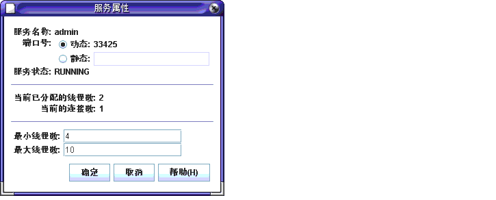

  6. 从“操作”菜单中选择“属性”。
  7. 请注意,在“服务属性”对话框中,您可以分配服务的静态端口号并可以更改分配给此服务的最小和最大线程数。
    “服务属性”对话框。按钮从左到右依次为:“确定”、“取消”和“帮助”。
  8. 单击“确定”或“取消”关闭“属性”对话框。

  12. 选择“操作”>“属性”查看 admin 服务的属性。
  13. 完成时请单击“确定”或“取消”。

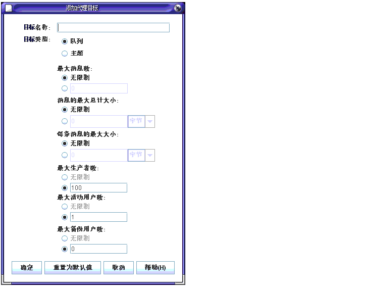

将队列目标添加到代理
  1. 在 "MyBroker" 的“目标”节点上单击右键并选择“添加代理目标”。
  2. 将显示以下对话框:
    “添加代理目标”对话框。按钮从左到右依次为:“确定”、“重置为默认置”、“取消”和“帮助”。
  3. 在“目标名称”字段中输入 MyQueueDest。
  4. 选择“队列”单选按钮(如果尚未选中此按钮)。
  5. 单击“确定”添加物理目标。
  6. 现在,物理目标显示在结果窗格中。

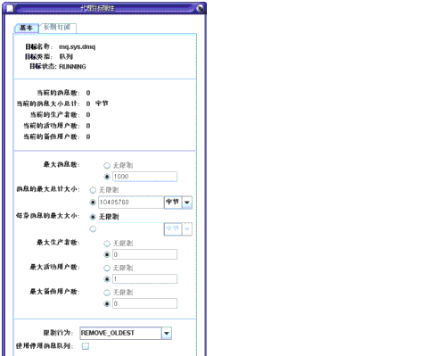

  2. 结果面格中出现两个物理目标 MyQueueDest 和 mq.sys.dmq。mq.sys.dmq 目标是系统创建的队列,其中存储过期和被拒绝的代理消息。暂时,先忽略此停用消息队列。
  3. 在结果窗格中选择 "MyQueueDest"。
  4. 选择“操作”>“属性”。
  5. 将显示以下对话框:
    “代理目标属性”对话框。按钮从左到右依次为:“确定”、“取消”和“帮助”。
    注意,对话框显示有关队列以及您可更改的某些属性的当前状态信息。

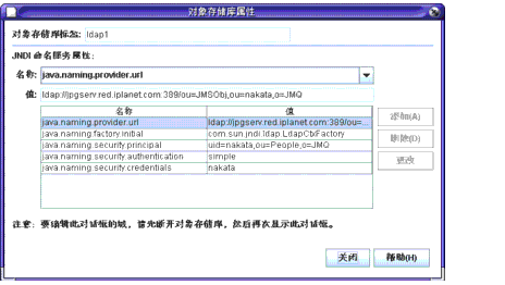

检查对象存储库属性
当管理控制台从对象存储库断开连接时,可以查看和更改对象存储库的某些属性。
显示对象存储库属性
  1. 在浏览窗格的 "MyObjectStore" 上单击右键。
  2. 从弹出式菜单中选择“属性”。
  3. 将显示一个对话框,其中显示所有在添加对象存储库时指定的属性。您可以更改这些属性中的任意属性,并单击“确定”更新旧信息。
  4. 单击“确定”或“取消” 关闭对话框。

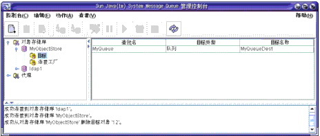

  10. 在浏览窗格中选择“目标”,并注意在结果窗格中如何显示有关刚才添加的队列目标受管理对象的信息。
  11. ìMessage Queue Administration Console 窗口。已在树视图中选中“目标”。在内容窗格中显示目标对象。

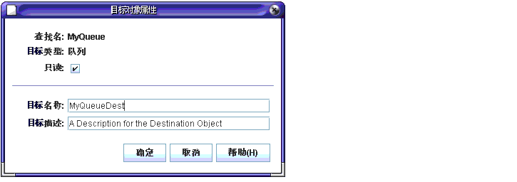

  3. 选择“操作”>“属性”以查看“目标对象属性”对话框。
  4. 请注意,您仅能更改目标名称和说明的值。要更改查找名称,就必须先删除对象,然后添加一个命名为所需查找名称的新队列受管理对象。
  5. 单击“取消”关闭对话框。
  6. “目标对象属性”对话框。按钮从左到右依次为:“确定”、“取消”和“帮助”。
