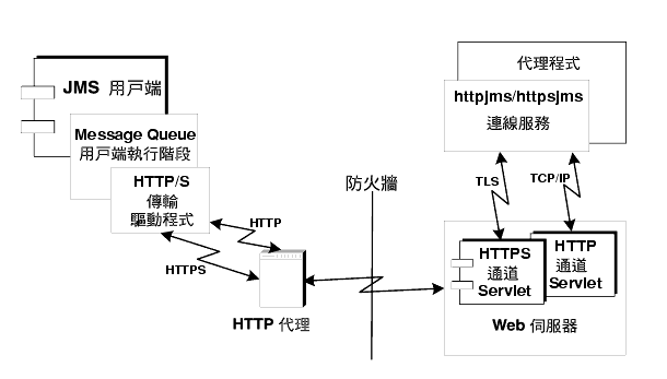

HTTP/HTTPS 支援架構
Message Queue 訊息傳送可在 HTTP/HTTPS 連線的頂層執行。由於通常可允許 HTTP/HTTPS 連線通過防火牆,因此可允許透過防火牆將用戶端應用程式與代理程式分隔。
圖 C-1 顯示提供 HTTP/HTTPS 支援所需的主要元件。
如圖 C-1 中所示,HTTP 和 HTTPS 支援的架構非常相似。主要區別在於,對於 HTTPS (httpsjms 連線服務),通道 Servlet 具有與用戶端應用程式和代理程式的安全連線。
可透過已啟用 SSL 的通道 Servlet (Message Queue 的 HTTPS 通道 Servlet) 提供與代理程式的安全連線。此通道 Servlet 將自身簽名的憑證傳送至請求連線的任何代理程式。代理程式使用此憑證來設定與 HTTPS 通道 Servlet 的加密連線。一旦建立此連線,用戶端應用程式與通道 Servlet 之間的安全連線可由用戶端應用程式和 Web Server 協商。
