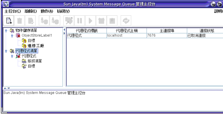

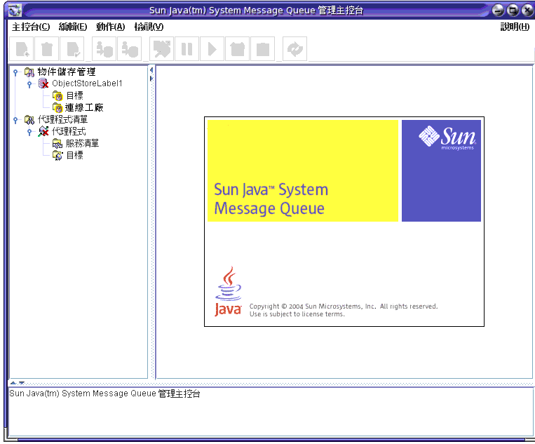

主控台視窗特徵為,頂部有一個功能表列,緊挨功能表列下面為工具列,視窗左側為瀏覽窗格,右側為結果窗格 (此時正顯示識別 Sun Java System Message Queue 產品的圖形),視窗底部為狀態窗格。
Sun Java System Message Queue 的啟動畫面。左側窗格中為樹狀視區;右側窗格中為內容。

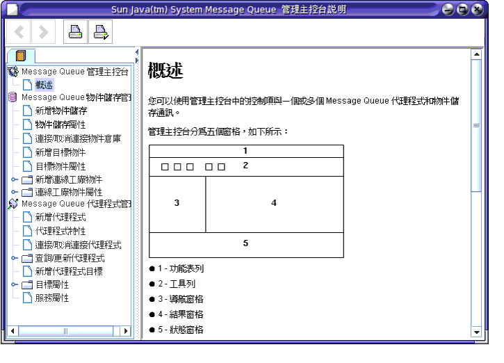

若要顯示管理主控台說明資訊
  1. 下拉 [說明] 功能表並選擇 [簡介]。畫面上將會顯示說明視窗。
  2. [Message Queue Administration Console] 說明視窗。左側是可用的說明主題樹狀視區:右側是說明主題內容視窗。
    請注意說明資訊的組織方式。左側的瀏覽窗格顯示目錄表;右側的結果窗格顯示您在瀏覽窗格選取的任何項目的內容。
    查看 [說明] 視窗的結果窗格。它顯示管理主控台的框架視區,可識別每個主控台窗格的使用。
  3. 查看 [說明] 視窗的瀏覽窗格。它以三個區域管理主題:簡介、物件儲存管理和代理程式管理。每個區域均包含檔案與資料夾。每個資料夾為包含多個標籤的對話方塊提供說明;每個檔案為單個對話方塊或標籤提供說明。

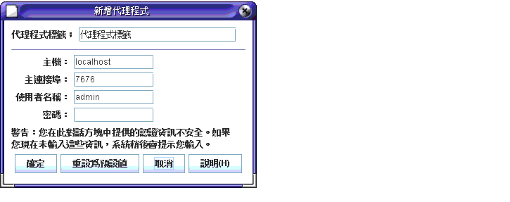

  1. 在瀏覽窗格中的 [代理程式] 上按一下滑鼠右鍵,然後選擇 [新增代理程式]。
  2. 在 [代理程式標籤] 欄位中輸入 MyBroker。
  3. 這可提供識別管理主控台中代理程式的標籤。
    [陔崝測燴最宒] 對話方塊。按鈕從左至右依次為:[確定]、[重設為預設值]、[取消] 和 [說明]。
    請注意對話方塊中指定的預設主機名稱 (localhost) 和主要連接埠 (7676)。稍後當您配置連線工廠 (用戶端將用來設定與此代理程式的連線) 時,您必須指定這些值。
    保留 [密碼] 欄位為空白。如果您在連線時指定密碼將更安全。
  4. 按一下 [確定] 以新增此代理程式。
  5. 查看瀏覽窗格。您剛新增的代理程式應已在 [代理程式] 下列出。代理程式圖示上的紅色 X 表示此代理程式目前尚未連線至主控台。

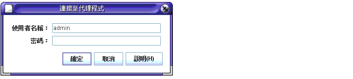

  1. 在 MyBroker 上按一下滑鼠右鍵,然後選擇 [連線至代理程式]。
  2. 出現對話方塊,要求您輸入使用者名稱和密碼。
    [連線至代理程式] 對話方塊。按鈕從左至右依次為:[確定]、[取消] 和 [說明]。
    依預設,管理主控台可以用使用者 admin,密碼 admin 連線至代理程式。在本例,使用預設值。在實際情況中,您應儘快建立安全的使用者名稱和密碼。請參閱認證使用者,以獲得更多資訊。
  3. 在 [密碼] 欄位中輸入 admin。
  4. 指定使用者名稱 admin 並提供正確的密碼可讓您連線至代理程式,並擁有管理權限。
  5. 按一下 [確定] 以連線至此代理程式。

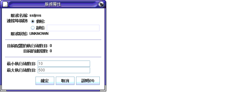

  6. 從 [動作] 功能表中選擇 [特性]。
  7. 請注意,透過使用 [服務特性] 對話方塊,您可以為服務指定靜態連接埠號,還可以變更配置給此服務的最小和最大執行緒數量。
    [服務特性] 對話方塊。按鈕從左至右依次為:[確定]、[取消] 和 [說明]。
  8. 按一下 [確定] 或 [取消] 以關閉 [特性] 對話方塊。

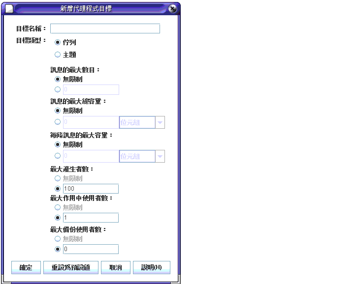

若要將佇列目標新增至代理程式
  1. 在 MyBroker 的 [目標] 節點上按一下滑鼠右鍵,然後選擇 [新增代理程式目標]。
  2. 畫面上將會顯示以下對話方塊:
    [新增代理程式目標] 對話方塊。按鈕從左至右依次為:[確定]、[重設為預設值]、[取消] 和 [說明]。
  3. 在 [目標名稱] 欄位中輸入 MyQueueDest。
  4. 如果尚未選取 [佇列] 單選按鈕,請選取此按鈕。
  5. 按一下 [確定] 以新增此實體目標。
  6. 此時此實體目標將會在結果窗格中出現。

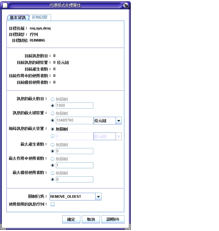

若要檢視實體目標的特性
  1. 選取 MyBroker 的 [目標] 節點。

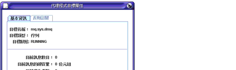

  2. 結果面板中出現兩個實體目標,MyQueueDest 和 mq.sys.dmq。mq.sys.dmq 目標是系統建立的佇列,儲存代理程式的到期訊息和拒絕訊息。目前請暫時略過此停用的訊息佇列。
  3. 在結果窗格中選取 [MyQueueDest]。
  4. 選擇 [動作] > [特性]。
  5. 畫面上將會顯示以下對話方塊:
    [代理程式目標特性] 對話方塊。按鈕從左至右依次為:[確定]、[取消] 和 [說明]。
    請注意,對話方塊會顯示目前有關佇列的狀態資訊,以及一些您可以變更的特性資訊。
  6. 按一下 [取消] 以關閉此對話方塊。

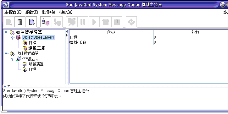

  20. 如果尚未在瀏覽窗格中選取節點 [MyObjectStore],請現在選取它。
  21. 管理主控台此時顯示如下:
    [Message Queue Administration Console] 視窗。已在樹狀視區窗格中選取物件儲存。
    此物件儲存已在瀏覽窗格中列出,其內容、目標以及連線工廠已在結果窗格中列出。我們尚未將任何受管理物件新增至此物件儲存,這可在結果窗格的 [計數] 欄中顯示。
    瀏覽窗格中的物件儲存圖示上畫有紅色的 X。這表示此物件儲存已中斷連線。在使用物件儲存之前,您必須先連線至物件儲存。

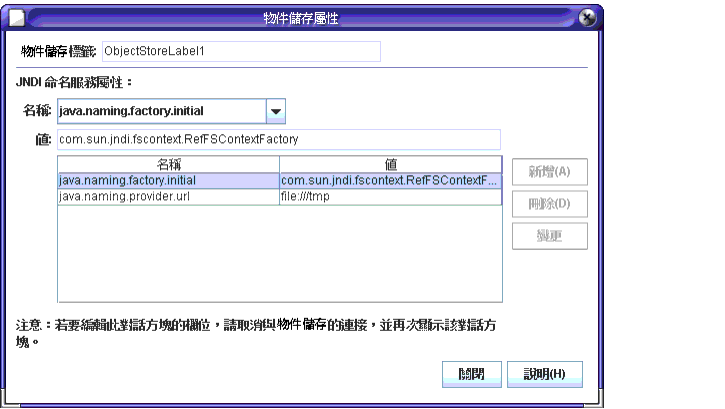

當中斷管理主控台與物件儲存的連線時,您可以檢查與變更此物件儲存的某些特性。
若要顯示物件儲存的特性
  1. 在瀏覽窗格中的 [MyObjectStore] 上按一下滑鼠右鍵。
  2. 從快顯功能表中選擇 [特性]。
  3. 畫面上將會顯示對話方塊,此對話方塊顯示您新增此物件儲存時指定的所有特性。您可以變更這些特性中的任何一項,然後按一下 [確定] 以更新舊的資訊。

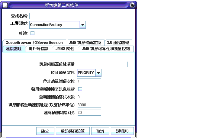

  3. 畫面上將會顯示 [新增連線工廠物件] 對話方塊。
    [新增連線工廠物件] 對話方塊; 顯示 [連線處理] 標籤。按鈕從左至右依次為:[確定]、[重設為預設值]、[取消] 和 [說明]。
  4. 在 [查找名稱] 欄位中輸入名稱「MyQueueConnectionFactory」。
  5. 此名稱為用戶端程式碼查找連線工廠時使用的名稱,如 HelloWorldMessageJNDI.java 的以下行中所示:
    qcf=(javax.jms.QueueConnectionFactory)
        ctx.lookup("MyQueueConnectionFactory")
  6. 從下拉式清單中選取 [QueueConnectionFactory],以指定連線工廠的類型。
  7. 按一下 [連線處理] 標籤。
  8. 您通常可以在 [訊息伺服器位址清單] 欄位輸入用戶端連線之代理程式的位址。此欄位的範例如下所示:
  9. mq://localhost:7676/jms
    依預設,您不需輸入任何值,因為將連線工廠配置為在連接埠 7676 上的本地主機執行以連線至代理程式,此配置為本快速入門所預期的範例。
  10. 按一下此對話方塊的所有標籤,以查閱您可以為連線工廠配置的資訊種類。使用 [新增連線工廠物件] 對話方塊右下角的 [說明] 按鈕,以獲得有關個別標籤的資訊。此時請勿變更任何預設值。

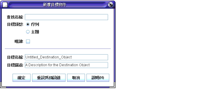

  3. 管理主控台會顯示 [新增目標物件] 對話方塊,您可用來指定有關此物件的資訊。
    [新增目標物件] 對話方塊。按鈕從左至右依次為:[確定]、[重設為預設值]、[取消] 和 [說明]。
  4. 在 [查找名稱] 欄位中輸入 MyQueue。
  5. 使用此查找名稱可以找到正在使用 JNDI 查找呼叫的物件。在範例應用程式中,此呼叫如下:
    queue=(javax.jms.Queue)ctx.lookup(“MyQueue”);
  6. 為 [目標類型] 選擇 [佇列] 單選按鈕。
  7. 在 [目標名稱] 欄位中輸入 MyQueueDest。
  8. 此名稱為您在代理程式上新增實體目標時指定的名稱 (請參閱將實體目標新增至代理程式)。
  9. 按一下 [確定]。

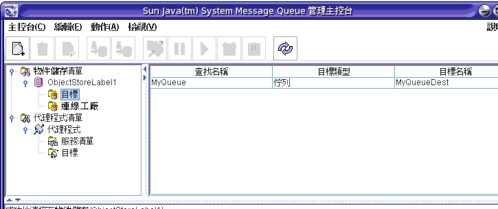

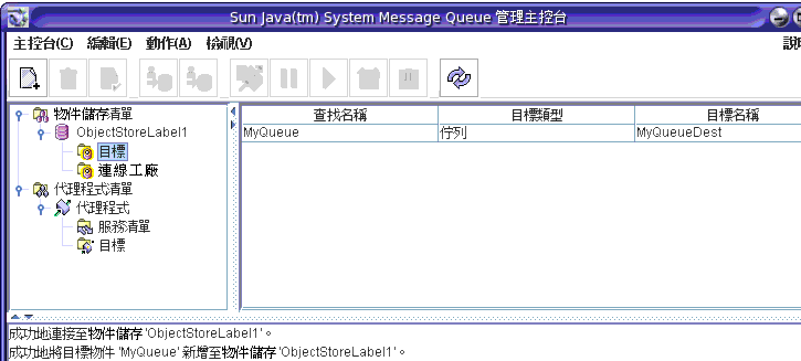

  10. 在瀏覽窗格中選取 [目標],並注意有關剛新增的佇列目標受管理物件的資訊在結果窗格中的顯示方式。
  11. [Message Queue Administration Console] 視窗。已在樹狀視區中選取 [目標]。目標物件已在內容窗格中顯示。

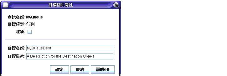

若要檢視或更新目標物件的特性
  1. 選取瀏覽窗格中 [MyObjectStore] 的 [目標] 節點。
  2. 在結果窗格中選取 [MyQueue]。
  3. 選擇 [動作] > [特性] 以檢視 [目標物件特性] 對話方塊。
  4. 請注意您僅可以變更目標名稱與描述的值。若要變更查找名稱,您必須刪除此物件,然後新增具有所需查找名稱之新的佇列受管理物件。
  5. 按一下 [取消] 以關閉此對話方塊。
  6. [目標物件特性] 對話方塊。按鈕從左至右依次為:[確定]、[取消] 和 [說明]。
