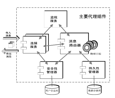

代理体系结构
为进行消息传送,代理会建立与客户机之间的通信通道、进行验证和授权、正确路由消息、确保可靠传送以及提供用于监视系统性能的数据。
为了实现这么多复杂的功能,代理使用了大量的各种内部组件,每个组件都在传送过程中担当着各自不同的角色。这些代理组件如图 4-1 所示,表 4-1 则对这些组件进行了简要说明。其中消息路由器组件执行关键的消息路由和传送服务,而其他组件则提供消息路由器所依赖的重要的支持服务。
图 4-1
代理组件
显示代理的功能组件的图表。在下表中介绍了组件及其用途。
表 4-1 主要代理服务组件及功能
组件
说明/功能
连接服务
管理代理和客户机之间的物理连接,用于传输传入和传出消息。
消息路由器
管理消息的路由和传送,这里的消息包括:JMS 消息以及在 Message Queue 消息传送系统中用于支持 JMS 消息传送的控制消息。
持久性管理器
管理向持久性存储器写入数据,这样即使系统发生故障也不会导致无法传送 JMS 消息。
安全性管理器
为请求连接到代理的用户提供验证服务,并为通过验证的用户提供授权服务(访问控制)。
监视服务
生成度量和诊断信息,这些信息可被写入许多用来监视和管理代理的输出通道中。
在配置代理时,实际上是配置这些服务,以便根据负荷条件、应用程序复杂性等因素来优化代理的性能。

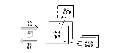

每个连接服务仅在由代理的主机名和端口号指定的特定端口上可用。端口可动态分配,或者可指定连接服务可用的端口。图 4-2 中显示了常规模式。
图 4-2 连接服务支持
显示连接服务分别与端口映射器和线程池管理器通信的图表。
端口映射器
连接服务由公共的端口映射器来分配端口。端口映射器本身位于标准端口号 7676。当 Message Queue 客户机运行时建立与代理的连接时,首先与端口映射器进行通信,请求其所需的连接服务端口号。
可以通过在配置 jms、ssljms、admin 和 ssladmin 连接服务时为其分配静态端口号的方式忽略端口映射器的分配。不过,通常仅在特殊情况下使用静态端口号,例如,通过防火墙建立连接(请参见 HTTP/HTTPS 支持),一般不建议使用静态端口号。
线程池管理器
每个连接服务都是多线程的,从而支持多个连接。这些连接所需的线程在线程池中进行维护,而线程池又由线程池管理器组件来管理。通过配置线程池管理器,可以设置线程池中维护的线程的最大和最小数量。当连接需要线程时,这些线程将被添加到线程池中。当线程数量超过最小数量时,系统将关闭变为空闲状态的线程,直到达到最小阈值,以此来节省内存资源。线程池中的线程可专用于单个连接,也可根据需要分配到多个连接。

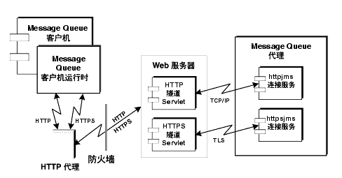

HTTP/HTTPS 支持允许 Message Queue 客户机使用 HTTP 协议(而非通过直接 TCP 连接)与代理进行交互。如果需要使用防火墙将客户机与代理分隔,则可以使用 HTTP/HTTPS 服务,因为它允许通过防火墙进行通信。
注
HTTP/HTTPS 支持可用于 Java 客户机,但不能用于 C 客户机。
图 4-3 显示了提供 HTTP/HTTPS 支持所需的主要组件。
图 4-3 HTTP/HTTPS 支持体系结构
显示 HTTP 代理和 HTTP 隧道 Servlet 如何使消息通过防火墙的图表。图表用文本进行说明。
图 4-3 中所示的 HTTP 与 HTTPS 的体系结构非常相似。主要区别在于,HTTPS(httpsjms 连接服务)中的隧道 Servlet 与客户机和代理之间的连接都是安全的。
Message Queue 的 HTTPS 隧道 Servlet 将自签名证书传递给请求连接的任何代理。代理使用该证书建立与 HTTPS 隧道 Servlet 的加密连接。建立此连接后,就可以协商建立 Message Queue 客户机和隧道 Servlet 之间的安全连接。
可以使用 Message Queue 管理指南中介绍的属性来配置 httpjms 和 httpsjms 服务。

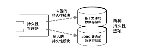

持久性管理器
对于发生故障后待恢复的代理,需要重新创建其消息传送操作的状态。这需要它将所有持久性消息以及基本的路由和传送信息保存到数据存储库中。要进行恢复,代理还必须完成以下操作:
持久性管理器用于管理所有这些状态信息的存储和检索。
代理重新启动时,会使用由持久性管理器管理的数据来重新创建目标和长期订阅,恢复持久性消息,回滚打开的事务,并为未传送的消息重新创建其路由表。然后代理才可以恢复消息传送。
Message Queue 既支持内置的持久性模块,也支持插入的持久性模块(请参见图 4-4)。内置的持久性是基于文件的数据存储库。插入的持久性使用 Java 数据库连接 (JDBC) 接口,并需要 JDBC 兼容的数据存储库。通常,内置的持久性比插入的持久性速度更快,但某些用户更希望获得与 JDBC 兼容的数据库系统提供的冗余和管理控制。
图 4-4 持久性管理器支持
显示持久性管理器使用文本文件存储或 JDBC 兼容的数据存储的图表。
内置的持久性     默认的 Message Queue 持久性存储器解决方案是基于文件的数据存储库,它使用单个文件来存储持久性数据。为减少添加和删除消息带来的碎片,可压缩基于文件的数据存储库。要使可靠性最大化,可指定持久性操作使用物理存储设备与内存中状态同步。这有助于消除因系统崩溃而导致的数据丢失,但会使性能下降。由于数据存储库中可能包含敏感或专用消息,因此应对数据存储库文件进行保护以防止未授权的访问。
插入的持久性     您可以代理进行设置,以访问可通过 JDBC 驱动程序访问的任何数据存储库。这将涉及到设置多个与 JDBC 相关的代理配置属性以及使用 Message Queue 数据库管理器实用程序来创建具有相应模式的数据存储库。Message Queue 管理指南中详细说明了上述过程和相关的配置属性。

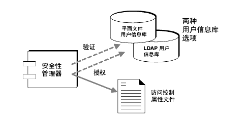

安全性管理器
Message Queue 提供验证和授权(访问控制)功能,同时也支持加密功能:
验证和授权功能取决于用户系统信息库(请参见图 4-5):包含消息传送系统的用户信息(用户名、密码和组成员资格)的文件、目录或数据库。用户名和密码用于在请求连接至代理时对用户进行验证。用户名和组成员资格(与访问控制文件配套使用)用于授权操作,例如为目标生成消息或使用目标的消息。
可以填充 Message Queue 提供的用户系统信息库,也可以将原有的 LDAP 用户系统信息库插入到代理中。平面文件用户系统信息库易于使用,但也容易受到安全性攻击,因此仅用于测试和开发目的。LDAP 用户系统信息库比较安全,因此最适合用于生产目的。
以下各小节介绍了验证、授权和加密。有关更详细信息,请参见 Message Queue 管理指南。
验证
Message Queue 安全性支持基于密码的验证。当客户机请求连接到代理时,该客户机必须提供用户名和密码。安全性管理器将把客户机提交的用户名和密码与用户系统信息库中存储的用户名和密码进行比较。密码在从客户机传送到代理的过程中,将使用 Base -64 编码或消息摘要 (MD5) 进行编码。要想获得更安全的传送,请参见加密。可以分别配置每个连接服务使用的编码的类型,也可以基于代理范围设置编码方式。
授权
客户机应用程序的用户通过验证后,即可以获得授权来执行各种 Message Queue 相关的活动。安全性管理器既支持基于用户的访问控制,也支持基于组的访问控制:根据用户在用户系统信息库中分配到的用户名或组的不同,该用户所拥有的执行特定 Message Queue 操作的权限也不同。可以在访问控制属性文件中指定访问控制(请参见图 4-5)。
图 4-5 安全性管理器支持
显示安全性管理器使用用户系统信息库和访问控制属性文件的图表。
当用户尝试执行某个操作时,安全性管理器将检查该用户的用户名和组成员资格(在用户系统信息库中)是否属于被授予访问该操作权限的用户名或组成员资格(在访问控制属性文件中)。访问控制属性文件指定了执行以下操作的权限:
您可以在用户系统信息库中定义组并使用户与这些组关联(虽然在平面文件用户系统信息库中不完全支持组)。然后,通过编辑访问控制属性文件,可以根据用户或组的目的(生成、使用或浏览消息)指定它们可以访问的目标。可以分别指定各个目标或指定所有目标仅能够被特定用户或组访问。
另外,如果将代理配置为允许自动创建目标(请参见自动创建的目标),则可以通过编辑访问控制属性文件来控制代理可为谁自动创建目标。

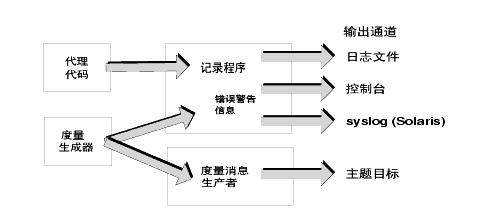

代理包含大量用于监视和诊断其操作的组件。包括:
图 4-6 中是常规模式的图解。
度量生成器
图 4-6 所示的度量生成器提供有关代理活动的信息,如流入流出代理的消息、代理内存中的消息数量及其使用的内存量、打开的连接数量和正在使用的线程数量。
可以打开或关闭度量数据的生成,并指定生成度量报告的频率。
图 4-6 监视服务支持
显示记录程序的输入、错误级别以及输出通道的图表。图表用文本进行说明。
记录程序
图 4-6 所示的 Message Queue 记录程序记录由代理代码和度量生成器生成的信息,并将该信息写入多个输出通道中:标准输出(控制台)、日志文件以及 Solaris 平台上的 syslog 守护程序进程。
您可以指定记录程序所收集的信息类型以及写到每个输出通道的类型。对于日志文件,还可以指定何时关闭日志文件并将输入转移到新文件。在日志文件达到指定的大小或生存期后,将保存该文件并创建一个新的日志文件。
有关如何配置记录程序以及如何使用它来获取性能信息的详细信息,请参见 Message Queue 管理指南。
度量消息生产者(企业版)
图 4-6 所示的度量消息生产者组件按一定的时间间隔接收度量生成器的信息,并将信息写入消息,然后根据消息中包含的度量信息类型,将消息发送至多个度量主题目标之一。
订阅这些度量主题目标的 Message Queue 客户机可以使用目标中的消息,并处理消息中包含的度量信息。这样,开发者就可以创建自定义监视工具来支持消息传送应用程序。有关每种类型的度量消息报告的度量数量的详细信息,请参见 Message Queue Developer's Guide for Java Clients,其中介绍了如何开发使用度量消息的 Message Queue 客户机。有关如何配置度量消息生成的信息,请参见 Message Queue 管理指南。
