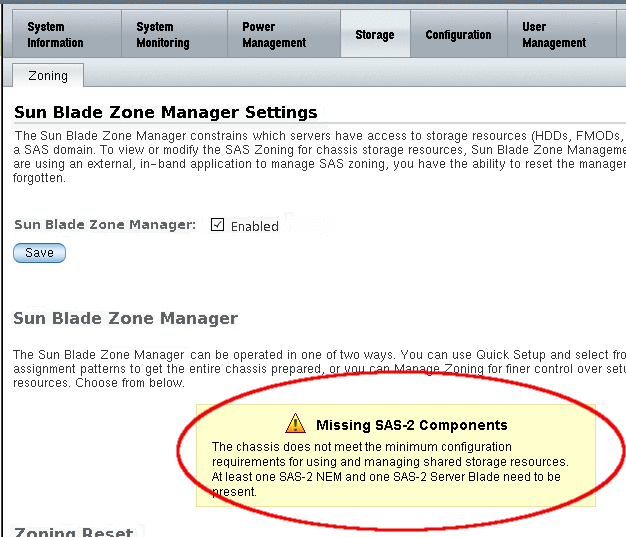

La estructura del SAS-2 del chasis está realizada con componentes SAS-2 interconectados (REM, NEM y módulos de almacenamiento). Si un componente SAS-1 está en el lugar de un componente SAS-2 necesarios, la misma estructura estará incompleta y mostrará un error cuando intente asignar recursos del módulo de almacenamiento desde el ILOM de CMM.
Qué debe buscar:
La siguiente tabla muestra recursos de cómo la interfaz web y la interfaz de línea de comandos pueden verse cuando faltan los componentes necesarios en la estructura SAS-2.
Elementos que se deben comprobar:
A continuación se muestra un ejemplo de cómo es una estructura SAS-2 del chasis completa (tenga en cuenta que se excluyen automáticamente los componentes SAS-1):
