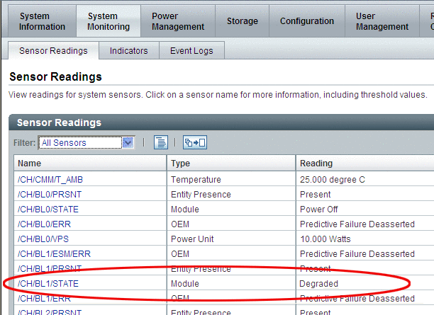

저장소 모듈이 호스트에서 액세스할 수 없게 되고 ILOM /CH/BLx/fault_state가 "Faulted"로 표시됨
저장소 모듈의 성능이 저하된 경우 전원이 꺼질 수 있습니다.
화면 표시 예:
다음 표에서는 저장소 모듈이 성능 저하 상태인 경우에 표시되는 웹 인터페이스 및 CLI 화면의 예를 보여 줍니다.
확인할 사항:
저장소 모듈의 전원이 꺼졌는지 확인합니다. 이는 저장소 모듈의 전면 패널 LED를 보거나, 저장소 모듈 구성 요소가 ILOM에 나열되어 있는지를 보고 확인할 수 있습니다. 예를 들어 위 표의 ILOM CLI 예에서 HDD 및 FMod가 나열되면 저장소 모듈의 전원이 켜진 것입니다.
