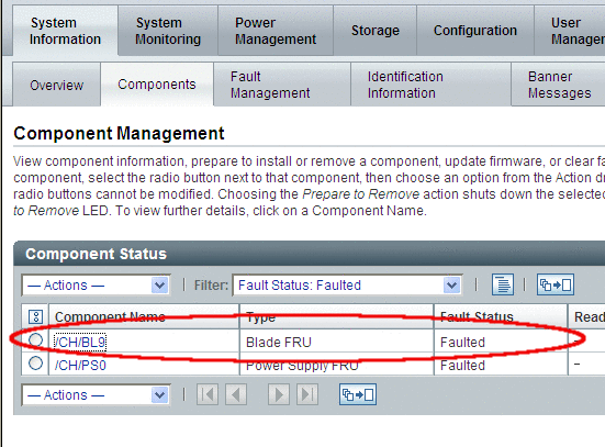

如果无法在主机上访问存储模块并显示故障状态(存储模块前面板上的“模块故障”LED 指示灯亮起,或在 CMM ILOM 中查看故障状态),则存储模块电源或 SAS 扩展器状态可能出现问题。
所看见的内容:
存储模块前面板上琥珀色的“故障”LED 指示灯亮起。
CMM ILOM 显示存储模块处于 "faulted" 状态。
下表提供了当存储模块处于故障状态时 Web 界面和 CLI 可能显示的外观示例。
