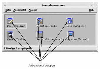

Abbildung 4-2 zeigt ein Anwendungsmanager-Fenster mit verschiedenen Anwendungsgruppen. Tabelle 4-2 zeigt die Verzeichnisse, aus denen die Anwendungsgruppen zusammengestellt werden.
