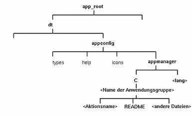

Das Registrierungspaket wird unter einem Verzeichnis der obersten Ebene zusammengestellt, dem Anwendungsstammverzeichnis oder app_root.
Die wichtigsten Kategorien der Konfigurationsdateien unter dem Verzeichnis app_root/dt/appconfig sind in Tabelle 5-1 dargestellt.
Tabelle 5-1 Wichtige Konfigurationsfeldkategorien|
Unterverzeichnis |
Inhalt |
types |
Definitionsdateien für Aktionen und Datentypen |
help |
Desktop-Hilfedateien |
icons |
Bitmap- und Pixmap-Dateien, die von den Aktionen und Datentypen der Anwendung verwendet werden |
appmanager |
Verzeichnis und Inhalte, die die Anwendungsgruppe bilden |
Jede dieser Kategorien verfügt über Unterverzeichnisse für sprachabhängige Dateien. Standardsprachdateien befinden sich im Verzeichnis C.
Erstellen Sie die folgenden Verzeichnisse. Wenn Sie sprachabhängige Konfigurationsdateien bereitstellen, erstellen Sie ein separates Verzeichnis für jede Sprache. Stellen Sie die Dateien nur für eine Sprache bereit, sollten Sie diese in das Verzeichnis C kopieren.
app_root/dt/appconfig/types/sprache
app_root/dt/appconfig/help/sprache
app_root/dt/appconfig/icons/sprache
app_root/dt/appconfig/appmanager/sprache/anwendungsgruppenname. Dabei repräsentiert anwendungsgruppenname den Namen der Anwendungsgruppe.

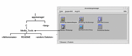

Beispiel: Abbildung 5-5 zeigt den Anwendungsmanager mit einer Gruppe, für die anwendungsgruppenname den Wert ,,Media_Tools" enthält.

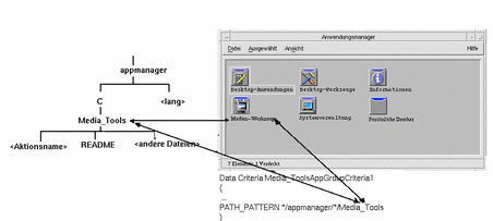

Ein Datentyp für die Anwendungsgruppe (siehe "Eindeutige Symbole für Anwendungsgruppen konfigurieren").

Die Anwendungsgruppe ist ein Verzeichnis in der obersten Ebene des Anwendungsmanagers (siehe Abbildung 5-1).
Anwendungsgruppen werden in drei Schritten erstellt:
Erstellen Sie das Anwendungsgruppenverzeichnis im Registrierungspaket.
Optional: Konfigurieren Sie ein eindeutiges Symbol für die Anwendung. Dies setzt die Erstellung einer Datentypdefinition für das Anwendungsgruppenverzeichnis voraus.
Erstellen Sie den Inhalt der Anwendungsgruppe.
Um eine Anwendungsgruppe zu erstellen, legen Sie die Verzeichnisse im Registrierungspaket unter appmanager an siehe Abbildung 5-7.
Der <anwendungsgruppenname> in Abbildung 5-7 ist der Name der Anwendungsgruppe.
Bei dem Namen kann es sich um jeden zulässigen Dateinamen bzw. Verzeichnisnamen handeln. Der Name sollte die Anwendung beschreiben.
Das Desktop stellt ein Standardsymbol für Anwendungsgruppen zur Verfügung. Sie können jedoch ein eigenes Symbol erstellen.
Möchten Sie ein eindeutiges Symbol für die Anwendungsgruppe erstellen, müssen Sie folgende Komponenten erstellen:
Einen Datentyp für das Verzeichnis auf der obersten Ebene des Anwendungsmanagers.
Die Aktionen 'Öffnen' und 'Drucken' für den Datentyp.
Ein Beispiel: Sie wollen eine Anwendungsgruppe mit dem Namen 'Multimedia-Anwendungen' erstellen. Mit der folgenden Datentypdefinition in der Datei app_root/dt/appconfig/types/sprache/name.dt wird der Anwendungsgruppe ein eindeutiges Symbol zugewiesen.
DATA_ATTRIBUTES Media_ToolsAppgroup
ACTIONS OpenInPlace,OpenNewView
ICON MediaTools
DESCRIPTION Doppelklicken zum Öffnen der Anwendungsgruppe\
DATA_CRITERIA Media_ToolsAppgroupCriteria1
DATA_ATTRIBUTES_NAME Media_ToolsAppgroup
MODE d
PATH_PATTERN */appmanager/*/Media_Tools
Die Attribute der Definition geben das zu verwendende Symbol an. Der Abschnitt mit den Kriterien gibt an, daß der Datentyp in einem Verzeichnis Media_Tools definiert werden soll, das ein Unterverzeichnis des Verzeichnisses appmanager ist.
Abbildung 5-9 illustriert das Verhältnis von Anwendungsgruppenname und Datentypdefinition. Das Feld PATH_PATTERN der Datentypdefinition stellt eine Verknüpfung zwischen einem eindeutigen Symbol und der Anwendungsgruppe her.
