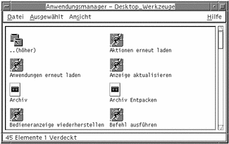

Doppelklicken Sie auf 'Aktionen neu laden' in der Anwendungsgruppe 'Desktop-Anwendungen'.

Den Anwendungsmanager öffnen und auf 'Aktionen erneut starten' in der Anwendungsgruppe `Desktop-Anwendungen' doppelklicken.
Damit neue oder bearbeitete Aktionsdefinitionen wirksam werden, muß die Datenbank erneut gelesen werden.
Öffnen Sie die Anwendungsgruppe 'Desktop-Anwendungen', und doppelklicken Sie auf 'Aktionen neu laden'.
Oder führen Sie den folgenden Befehl aus:
dtaction ReloadActions
'ReloadActions' ist der Name der Aktion mit dem Symbol 'Aktionen neu laden'.
