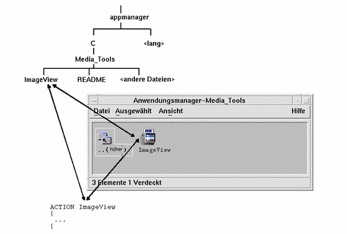

Haben Sie beispielsweise eine Aktion namens 'BesterTextEditor' für das Ausführen der Anwendung 'BesterTextEditor' erstellt, wird eine ausführbare Datei mit dem Namen 'BesterTextEditor' benötigt. Im Dateimanager und im Anwendungsmanager verwendet die Aktionsdatei die in der Aktionsdefinition angegebene Symboldatei.
Abbildung 5-10 illustriert die Beziehung zwischen der Aktionsdefinition, der Aktionsdatei und dem sichtbaren Eintrag im Fenster des Anwendungsmanagers.
Abbildung 5-10 Das Anwendungssymbol ist eine Datei in der Anwendungsgruppe
