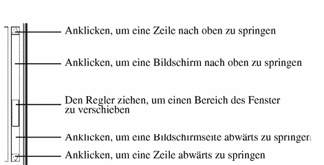

So blättern Sie durch den Inhalt eines Fensters:
Fenster enthalten oft mehr Informationen, als auf einem Bildschirm auf einmal angezeigt werden kann. Mit der Bildlaufleiste eines Fensters können Sie nach und nach den gesamten Fensterinhalt anzeigen.
Maus
Graphic
Tastatur
  1. Drücken Sie die Tabulatortaste, um in den Fensterbereich zu gelangen, den Sie durchblättern möchten.
  2. Drücken Sie die Pfeiltasten, die Tasten zum Vorwärts- und Zurückblättern oder die Tasten Bild ab und Bild auf.
    Wenn Sie das Bild schneller durchlaufen lassen möchten, halten Sie die Strg-Taste gedrückt, während Sie eine Pfeiltaste drücken.
