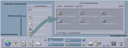

Der vordere Steuerbereich enthält eine Reihe von Bedienelementen oder Programmsymbolen. Einige davon befinden sich im standardmäßig angezeigten Hauptsteuerbereich, andere in zusätzlichen Steuerbereichen. Diese können durch Klicken auf das mit einem Dreieck gekennzeichnete Register angezeigt werden.
Wenn Sie eine Anwendung ausführen möchten, klicken Sie mit der linken Maustaste auf ihr Bedienelement.
Anweisungen darüber, wie Sie Anwendungen aus dem vorderen Steuerbereich ausführen oder Bedienelemente darin aufnehmen können, finden Sie in den Abschnitten "Anwendungen des vorderen Steuerbereichs" und "Anpassen des vorderen Steuerbereichs".
Um das Arbeitsbereichsmenü zu öffnen, klicken Sie mit der rechten Maustaste in einen beliebigen, nicht verwendeten Bereich der Arbeitsbereich-Hintergrundablage. Sie können eine Anwendung durch Ablegen auf ihr Menüelement und anschließendes Loslassen der Maustaste ausführen.
Um den Application Manager zu öffnen, klicken Sie auf das entsprechende Bedienelement im zusätzlichen Steuerbereich ,,Anwendungen" im vorderen Steuerbereich. Application Manager enthält verschiedene Anwendungsgruppen, wie z. B. Desktop-Anwendungen oder OpenWindows-Anwendungen. Diese Gruppen lassen sich durch Klicken auf ihre Symbole im Hauptfenster von Application Manager öffnen.
Um eine Anwendung in einem Application Manager-Fenster auszuführen, doppelklicken Sie auf ihr Programmsymbol.
