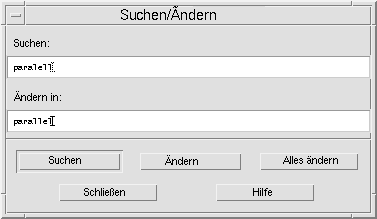

  1. Wählen Sie ,,Suchen/Ändern" aus dem Menü ,,Bearbeiten", oder drücken Sie die Tastenkombination Strg+F.
    Abbildung 10-12 Dialogfenster ,,Suchen/Ersetzen"
    Graphic
  2. Geben Sie den gesuchten Text in das Feld ,,Suchen" ein.
  3. Drücken Sie die Eingabetaste, oder klicken Sie auf die Schaltfläche ,,Suchen", um das nächste Vorkommen des Textes zu finden.
  4. Um zusätzliche Vorkommen zu finden, drücken Sie die Eingabetaste erneut, oder klicken Sie erneut auf ,,Suchen".
So suchen und ändern Sie Text:
  3. Geben Sie den Ersetzungstext in das Feld ,,Ändern in" ein.
  4. Drücken Sie die Eingabetaste, oder klicken Sie auf die Schaltfläche ,,Suchen", um das nächste Vorkommen des Textes zu finden.
  5. Klicken Sie auf ,,Ändern", um ein einzelnes Vorkommen zu ändern.
  6. Um zusätzliche Vorkommen zu suchen und zu ändern, klicken Sie auf ,,Suchen" und dann auf ,,Ändern".
    Oder: Klicken Sie auf "Alles ändern", um alle Vorkommen zu ersetzen.
    Achtung - Achtung -
    Die Funktion ,,Alles ändern" kann nicht rückgängig gemacht werden.
  7. Klicken Sie auf ,,Schließen", um die Bearbeitung zu beenden.
