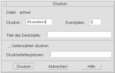

So drucken Sie ein geöffnetes Dokument:
  1. Öffnen Sie das Dokument im Texteditor.
  2. Wählen Sie ,,Drucken" aus dem Menü ,,Datei", oder drücken Sie die Tastenkombination Strg+P.
    Das Dialogfenster ,,Drucken" zeigt nun den Namen des Systemdruckers an und erlaubt das Festlegen der Druckoptionen. Standardmäßig wird das Dokument auf Ihrem Systemdrucker ausgedruckt. Der Druckauftrag kann jedoch auch auf einen anderen Drucker umgeleitet werden.
    Abbildung 10-14 Dialogfenster ,,Drucken"
    Graphic
  3. Optional. Legen Sie eine der folgenden Druckoptionen fest:
    • Geben Sie Anzahl der gedruckten Kopien ein.
    • Geben Sie den Text für das Deckblatt ein.
    • Klicken Sie auf "Seitennumerierung", wenn die Seiten numeriert werden sollen.
    • Geben Sie die Befehlszeilendruckeroptionen ein.
  4. Klicken Sie auf ,,Drucken".
    Das Dialogfenster wird geschlossen, sobald Sie Ihr Dokument drucken. Um das Dialogfenster zu schließen, ohne die Datei zu drucken, klicken Sie auf ,,Abbrechen".
