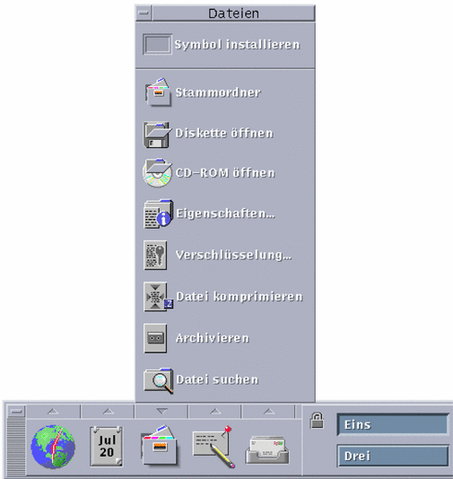

So öffnen Sie den Application Manager:
  1. Öffnen Sie den zusätzlichen Steuerbereich ,,Dateien", indem Sie auf das Register oberhalb des Bedienungselements ,,Texthinweis" im vorderen Steuerbereich klicken.
    Abbildung 6-1 Bedienungselement ,,Application Manager"
    Graphic
  2. Klicken Sie auf ,,Anwendungen".

Sie können Anwendungen in den vorderen Steuerbereich Ihres Desktops aufnehmen. Sie können auch Ihre eigene Anwendungsgruppe im Application Manager erstellen.
So nehmen Sie ein Anwendungssymbol in den vorderen Steuerbereich auf:
  1. Zeigen Sie das Symbol der Anwendung im Application Manager an.
  2. Zeigen Sie den zusätzlichen Steuerbereich an, in den die Anwendung eingefügt werden soll.
  3. Ziehen Sie das Aktionssymbol auf das Bedienungselement ,,Symbol installieren" des zusätzlichen Steuerbereichs.
    Abbildung 6-5 Installieren einer Anwendung (Aktionssymbol) im vorderen Steuerbereich
    Graphic

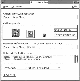

Der Desktop enthält ein Werkzeug, ,,Aktion erstellen" genannt, das die Erstellung von Aktionen und Datentypen vereinfacht. Um das Fenster ,,Aktion erstellen" zu öffnen, doppelklicken Sie auf das Symbol ,,Aktion erstellen" in der Anwendungsgruppe Desktop_Anw.
Abbildung 6-6 Fenster ,,Aktion erstellen"
Graphic
Gehen Sie folgendermaßen vor, um Online-Anweisungen zur Verwendung des Fensters anzuzeigen:
  1. Wählen Sie ,,Aufgaben" aus dem Hilfemenü des Fensters ,,Aktion erstellen".
  2. Klicken Sie auf den Hyperlink ,,Aktion mit 'Aktion erstellen' erstellen".
    Aktion erstellen:
    • Erstellt eine Aktion für die Anwendung
    • Positioniert ein Aktionssymbol in Ihrem Home-Verzeichnis.
    Dieses Symbol kann an andere Positionen verschoben oder kopiert werden, zum Beispiel in eine von Ihnen erstellte persönliche Anwendungsgruppe.
