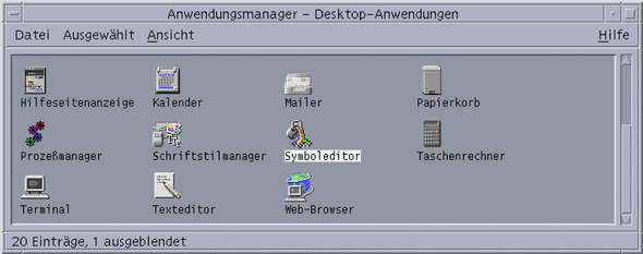

Starten des Symboleditors
So starten Sie den Symboleditor:
  1. Öffnen Sie den Application Manager, und zeigen Sie den Ordner ,,Desktop_Anw" an.
    Graphic
  2. Doppelklicken Sie auf den Symboleditor.
    Der Symboleditor startet mit einem leeren Zeichenbereich.
