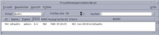

Geben Sie in das Feld ,,Filter" des Prozeß-Manager-Fensters den gewünschten Filtertext ein.
Verwenden Sie als Filtertext eine Zeichenkette, die allen Prozeßeinträgen der Teilmenge oder Gruppen von Prozessen gemeinsam ist, die Sie sich anzeigen lassen möchten. Das Beispiel in Abbildung 17-1 zeigt die Anzeige aller Prozesse, die sich auf die Anwendung Audio beziehen.
Drücken Sie die Eingabetaste.
Der Prozeß-Manager aktualisiert die Anzeige der Prozesse im Rollbereich, so daß dieser nur noch diejenigen Einträge enthält, die dem Filtertext entsprechen.
Wenn Sie wieder alle Prozesse anzeigen möchten, löschen Sie das Feld ,,Filter" und drücken danach die Eingabetaste.

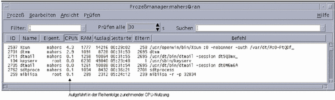

Standardmäßig erfolgt die Anzeige der Prozesse im Prozeß-Manager in der Reihenfolge ihrer CPU-Belastung, beginnend mit der höchsten Belastung. Sie erkennen dies daran, daß die Überschrift der Spalte CPU-Belastung (CPU%) aktiviert ist, die anderen Spaltenüberschriften dagegen nicht.
Wenn Sie die Anzeige nach den Werten einer anderen Spalte sortieren möchten, klicken Sie auf die entsprechende Spaltenüberschrift, oder wählen Sie den Spaltennamen im Menü ,,Ansicht" aus.
Der Prozeß-Manager aktualisiert dann die Anzeige entsprechend den neuen Kriterien. Die nachstehende Tabelle enthält die Standard-Sortierfolge für jede Spalte.
