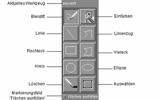

Die Zeichenwerkzeuge des Symboleditors werden angezeigt in Abbildung 13-2.
Abbildung 13-2 Zeichenwerkzeuge des Symboleditors

Tabelle 13-2 Verwenden der Zeichenwerkzeuge
Werkzeug
Zweck
Aktion
Stift
Freihändiges Zeichnen von Linien und einzelnen Pixeln.
Drücken und halten, um freihändige Linien zu zeichnen.
Zeile
Zeichnen von geraden Linien.
Drücken und halten, um eine Linie zu ziehen. Freigeben, um Linie zu zeichnen.
Rechteck
Zeichnen von ausgefüllten Rechtecken oder Rechteck-Umrissen.
Drücken und halten, um den Umriß des Rechtecks zu ziehen. Freigeben, um das Rechteck zu zeichnen.
Kreis
Zeichnen von ausgefüllten Kreisen oder Kreis-Umrissen.
Auf den Mittelpunkt des zu zeichnenden Kreises zeigen, drücken und halten und Kreis bis zur gewünschten Größe aufziehen. Dann freigeben.
Löschen
Radieren großer Bildbereiche.
Drücken und halten. Dann über den Bereich ziehen, der radiert werden soll.
Wenn Sie einzelne Pixel löschen möchten, wählen Sie das Stiftwerkzeug und die Transparentfarbe aus.
Einfärben
Ausfüllen eines Farbbereichs mit der ausgewählten Farbe.
Auf ein beliebiges Pixel des auszufüllenden Bereichs klicken. Das ausgewählte Pixel und alle angrenzenden gleichfarbigen Pixel werden mit der ausgewählten Farbe ausgefüllt. Der ausgewählte Bereich dehnt sich in alle Richtungen aus und wird nur durch Pixel einer anderen Farbe begrenzt.
Linienzug
Zeichnen verbundener, gerader Linien.
Auf den Startpunkt und dann auf jeden einzelnen Abschnitt klicken.
Doppelklicken, um den letzten Abschnitt zu beenden.
Vieleck
Zeichnen verbundener, gerader Linien, wobei die erste und letzte Linie verbunden werden, so daß ein geschlossenes Vieleck entsteht.
Ellipse
Zeichnen von ausgefüllten Ovalen und Oval-Umrissen.
Drücken und halten, auf die gewünschte Größe aufziehen und freigeben.
Auswählen
Auswählen eines Bereichs, der bearbeitet werden soll. Für eine Reihe von Befehlen im Menü ,,Bearbeiten" muß ein Bereich ausgewählt werden.
Auf die Eckpixel des Bereichs zeigen, der ausgewählt werden soll. Drücken und halten, auf den gewünschten Bereich ziehen und freigeben.
Flächen ausfüllen
Ändern der Zeichenfunktion der Werkzeuge Rechteck, Kreis, Ellipse und geschlossenes Polygon, so daß sie anstelle von Umrissen ausgefüllte Formen zeichnen.
Aktivieren Sie das Kontrollkästchen, um automatisch ausgefüllte Formen zu zeichnen. Deaktivieren Sie das Kontrollkästchen, um mit den Werkzeugen wieder Umrisse zu zeichnen.
