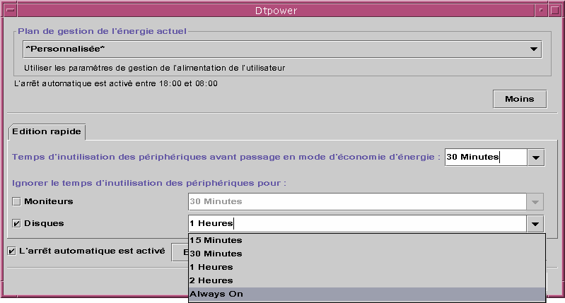

Gestion de l'énergie des lecteurs de disque
Vous pouvez neutraliser la gestion de l'alimentation des lecteurs de disque tout comme vous le faites pour les écrans. Lorsque vous modifiez la période d'inactivité des lecteurs, la période d'activité de tous les autres périphériques et du système reste telle quelle ; seule la valeur relative à l'alimentation des disques change. Le temps d'inutilisation de tous les lecteurs connectés au système est le même.
Pour plus d'informations sur le paramétrage d'un temps d'inutilisation différent pour chaque disque, reportez-vous à la page de manuel power.conf(4).
Modification de la gestion de l'énergie des lecteurs de disque
  1. Démarrez Dtpower.
    La fenêtre principale de Dtpower s'ouvre.
  2. Dans la fenêtre principale de Dtpower, sélectionnez Plus.
    L'onglet Edition rapide s'affiche.
  3. Activez le bouton Disques.
    La zone de liste correspondante est activée.
  4. Sélectionnez un temps d'inutilisation dans la zone de liste ou entrez une seule valeur.
    Vous devez laisser un espace entre le nombre que vous entrez et les unités. Abrégez les unités à des Sec, Min ou Hr, comme approprié. Les valeurs décimales sont acceptées. Par exemple, si vous entrez 1.5 Hr, la période de veille des lecteurs sera réglée à 90 minutes.
    Si vous entrez une nouvelle valeur, elle sera ajoutée à la liste et sera disponible la prochaine fois que vous ouvrez la zone de liste. La valeur sera affichée au format que vous avez entré dans la case d'édition.
  5. Cliquez sur OK.
