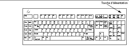

  1. Appuyez sur la touche d'alimentation.
    Reportez-vous à la Figure 4-1 pour connaître l'emplacement de la touche d'alimentation.
    Figure 4-1 Emplacement de la touche d'alimentation : clavier Sun Type 5 et Type 6
    Graphic

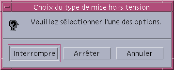

    Une fois la touche d'alimentation activée, une fenêtre de confirmation, Figure 4-2, s'affiche.
    Figure 4-2 Fenêtre de confirmation de la touche d'alimentation
    Graphic
  2. Cliquez sur Interrompre dans la fenêtre de confirmation.
    La sélection de Interrompre permet de sauvegarder l'état du système sur disque et de retourner à l'environnement courant du système.
    La sélection de Arrêter permet de synchroniser les disques sur un état neutre et d'arrêter effectivement le système d'exploitation. Cette opération équivaut à exécuter la commande shutdown(1M).

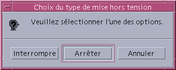

Interruption de votre système à l'aide de l'interrupteur de mise en veille
Certains systèmes, tels que Sun Ultra 5 et Sun Ultra 10, possèdent sur leur face avant un interrupteur de mise en veille.
  1. Appuyez sur l'interrupteur de mise en veille lorsque vous êtes dans un environnement en multi-fenêtrage.
    Attention : Attention :
    Si vous n'êtes pas dans un environnement en multi-fenêtrage, le fait d'appuyer sur l'interrupteur de mise en veille arrête immédiatement le système.
    Dans un environnement en multi-fenêtrage, la fenêtre de confirmation de la Figure 4-3 s'affiche.
    Figure 4-3 Fenêtre de confirmation de l'interrupteur de mise en veille
    Graphic
  2. Sélectionnez Interrompre dans la fenêtre de confirmation.
    La sélection de Interrompre permet de sauvegarder l'état du système sur disque et de retourner à l'environnement courant.
    Dans la fenêtre de l'interrupteur de mise en veille, Arrêter est l'option par défaut. Dans la fenêtre du même genre qui s'affiche lorsque vous appuyez sur la touche d'alimentation, Interrompre est l'option par défaut.
