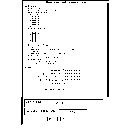

ダイアログボックスを表示するには、システムマップにあるテスト名を右クリックし、Test Parameter Options を選択します。システムマップにこのテスト名が表示されない場合は、グループツリーを展開すると表示される場合があります。展開しても表示されない場合は、このテストに合ったデバイスがシステムに含まれていない可能性があります。詳細は、『SunVTS 4.0 ユーザーマニュアル』を参照してください。
図 14-1 enatest のテストパラメタオプションダイアログボックス
Graphic
