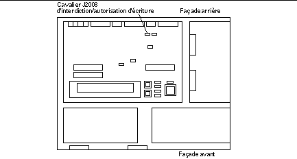

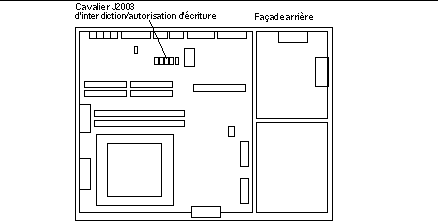

Repérez le cavalier J2003 sur la carte-mère de votre système :
Reportez-vous à la Figure 5-1 si vous avez un système Sun Ultra 1.
Reportez-vous à la Figure 5-2 si vous avez un système Sun Ultra 2.
Vous devrez peut-être retirer une carte plug-in si cette carte couvre le cavalier de la mémoire flash PROM. Reportez-vous au manuel d'entretien de votre système pour retirer la carte.
Mettez le cavalier J2003 sur les broches 2 et 3 (écriture autorisée) en utilisant les pinces (voir la Figure 5-3). La broche 1 est signalée par un astérisque (*).

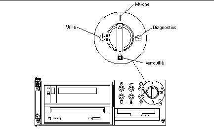

En ce qui concerne les systèmes Sun Enterprise 450 et Sun Ultra 450, vous n'avez pas à changer le cavalier de broches. Par contre, vous devez déplacer le commutateur à clé pour permettre l'écriture sur la mémoire flash PROM.
Quand la clé est en position Verrouillé (Figure 5-4), la mémoire flash PROM est protégée en écriture. Quand la clé est en position Marche ou Diagnostics, l'écriture sur la mémoire flash PROM est autorisée.
Tournez la clé en position Marche ou Diagnostics (Figure 5-4) avant de mettre à niveau la mémoire flash PROM.
