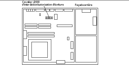

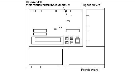

  5. Repérez le cavalier J2003 sur la carte-mère de votre système :
    • Reportez-vous à la Figure 5-1 si vous avez un système Sun Ultra 1.
    • Reportez-vous à la Figure 5-2 si vous avez un système Sun Ultra 2.
    Remarque :
    Vous devrez peut-être retirer une carte plug-in si cette carte couvre le cavalier de la mémoire flash PROM. Reportez-vous au manuel d'entretien de votre système pour retirer la carte.
    Figure 5-1 Emplacement du cavalier d'interdiction/autorisation d'écriture sur la carte mère d'un système de la série Sun Ultra 1

    Figure 5-2 Emplacement du cavalier d'interdiction/autorisation d'écriture sur la carte mère d'un système Ultra 2

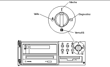

Système Sun Enterprise 450 et station de travail Sun Ultra 450 : désactivation de la protection en écriture
En ce qui concerne les systèmes Sun Enterprise 450 et Sun Ultra 450, vous n'avez pas à changer les broches du cavalier. Par contre, vous devez déplacer le commutateur à clé pour permettre l'écriture sur la mémoire flash PROM.
Quand la clé est en position Verrouillé (Figure 5-4), la mémoire flash PROM est protégée en écriture. Quand la clé est en position Marche ou Diagnostics, l'écriture sur la mémoire flash PROM est autorisée.
Pour permettre l'écriture sur la mémoire flash PROM des systèmes Sun Enterprise 450 et Sun Ultra 450
  1. Tournez la clé en position Marche ou Diagnostics (Figure 5-4) avant de mettre à niveau la mémoire flash PROM.
    Remarque :
    Désactiver la protection en écriture du système Sun Enterprise 450 ou de la station de travail Ultra 450 suppose que le cavalier d'interdiction/autorisation d'écriture a été mis sur la position par défaut (écriture autorisée). Si vous avez précédemment changé le cavalier d'interdiction/autorisation d'écriture de sorte à ce qu'il soit protégé en écriture, conformez-vous aux étapes qui permettront l'écriture sur la mémoire flash PROM, indiquées dans la section "Emplacement des cavaliers de la mémoire flash PROM sur le système Sun Enterprise 450 et la station de travail Ultra 450". Vous devez changer la position du cavalier et le mettre en autorisation d'écriture, avant de poursuivre la procédure de mise à niveau de la mémoire flash PROM.
    Figure 5-4 Position du commutateur à clé sur les systèmes Sun Enterprise 450 et Sun Ultra 450
