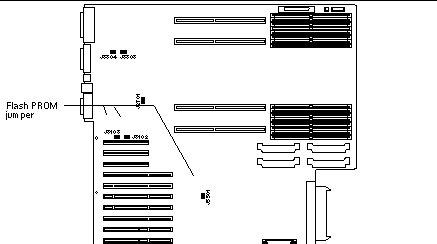

Position der Flash PROM-Jumper beim Sun Enterprise 450 System und der Ultra 450 Workstation
Für die Flash PROM-Aktualisierung bei den Systemen Sun Enterprise 450 und Ultra 450 wird vorausgesetzt, dass sich der Schreibschutz-Jumper in Standardposition befand (aktiviert). Zum Aktualisieren des Flash PROMs muss der Schreibschutz-Jumper in Schreibposition gebracht werden.
Der Flash PROM-Betrieb wird von drei Jumpern auf der Hauptlogikplatine beeinflusst. Abbildung 5-7 zeigt die Position der Jumper, und in Tabelle 5-6 werden deren Funktionen beschrieben.
Abbildung 5-7 Flash PROM-Jumper im Sun Enterprise 450 System und in der Sun Ultra 450 Workstation

Tabelle 5-6 Einstellungen des Flash PROM-Jumpers bei Sun Enterprise 450 und Ultra 450
Jumper
Stifte 1 + 2 gebrückt
Stifte 2 + 3 gebrückt
Standardeinstellung auf den Stiften
Gesteuertes Signal
J3102
Flash PROM
Wird nicht verwendet
1 + 2
FLASH PROM SEL
J3103
Schreibgeschützt
Ohne Schreibschutz
2 + 3
FLASH PROM PROG ENABLE
J5501
Booten von oberer Hälfte
Booten von unterer Hälfte
2 + 3
XOR LOGIC SET
Vergewissern Sie sich, dass sich der Schreibschutz-Jumper in Schreibposition befindet, d.h. die Stifte 2 und 3 gebrückt sind (siehe Abbildung 5-8). Stift 1 ist mit einem Sternchen (*) markiert.
