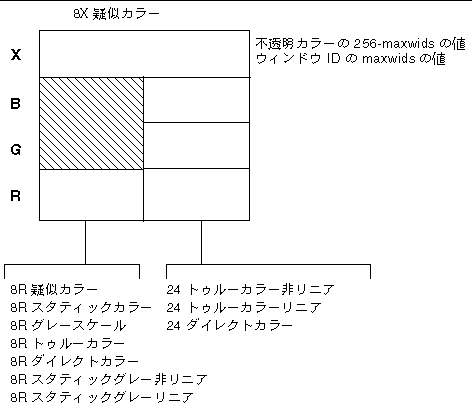

図 3-1 に、Creator アクセラレータの画像の、フレームバッファー内のピクセル記憶装置 (プレーングループ) に対する関連を示します。X、B、G、R は、ピクセルのデータが格納される 4 種類の 8 ビットチャネルを示します。図では、拡張オーバーレイが無効になっている Creator シリーズ 1、2、3 用のピクセル領域を示しています。
B、G、R チャネルは、8 ビットのピクセルデータ (赤のチャネルだけ) と、24 ビットのピクセルデータ (3 種類のチャネルを使用) のどちらも格納することができます。R チャネルは、7 種類の異なる画像 (8R 画像) をウィンドウに格納します。BGR チャネルは、ウィンドウに 3 種類の異なる画像 (24 ビットの画像) を格納します。X チャネルは、8X の疑似カラーの 1 種類だけを格納します。
アンダーレイ画像のカラーマップのサイズは 256 です。Creator シリーズ 1 および 2 では オーバーレイ画像のカラーマップのサイズは 256 - maxwids です。Creator シリーズ 3 は、256 色フルカラーオーバーレイを使用するか、256 - maxwids 色のシリーズ 1 または 2 との互換モードで動作するように設定できます。
アンダーレイの 8 ビット疑似カラー画像は、ピクセルがフレームバッファーの赤のチャネルに格納されるため、8R 画像と呼ばれます。また、オーバーレイの 8 ビットの疑似カラーは X チャネルに格納されるため、8X 画像と呼ばれます。
オーバーレイ画像のウィンドウ上のピクセルは、アンダーレイ画像のウィンドウ上のピクセルに影響しません。ただし、アンダーレイ画像のウィンドウ上のピクセルは、オーバーレイ画像のウィンドウ上のピクセルに影響します。これは、アンダーレイウィンドウが BGR チャネル (あるいは R チャネルだけ) に依存するカラーデータであるのに、X チャネル上に WID 情報も持っているためです。x11 expose event (障害) の発生の原因となります。
オーバーレイウィンドウがアンダーレイウィンドウに遮断されている場合、アンダーレイデータの WID 部分によってオーバーレイウィンドウのカラーデータが破壊されてしまいます。アンダーレイウィンドウが再び取り除かれると、x11 expose event がオーバーレイウィンドウの破壊された部分に送り出されます。これは、互いに干渉しないアンダーレイとオーバーレイを備えた ZX アクセラレータとは異なります。Creator アクセラレータの 8 ビットのアンダーレイのウィンドウ上のピクセルは、24 ビットのアンダーレイのウィンドウ上のピクセルに影響します。
Creator アクセラレータは、X チャネルアーキテクチャーに従います。このアーキテクチャーでは、8X プレーングループ表示に使用されていない色のピクセル値とコードを、アンダーレイ画像のピクセル表示を操作するウィンドウ ID として使用します。
Creator 3D シリーズ 3 には、ZX アクセラレータと同様の非干渉型のオーバーレイとアンダーレイを持つ拡張オーバーレイモードが備えられています。このモードが有効になると、WID プレーングループは X またはオーバーレイチャネルを共有しなくなるため、x11 expose event (障害) は発生しなくなります。
maxwids とは、オーバーレイのピクセル値をハードウェアウィンドウ ID として、どの程度使用するかを特定する ffbconfig(1M) 設定オプションです。詳細は、ハードウェアのウィンドウ IDを参照してください。maxwids の最小値は 1、デフォルト値は 32 です。オーバーレイ画像は、通常のカラーマップのエントリ数が 256 より少ないため、部分画像となります。この画像のカラーマップに、クライアントが指定されたカラーマップエントリの数以上のピクセル値で描画すると、エラーは発生しませんが、表示された色の定義はされません。
Creator アクセラレータの画像表示アーキテクチャーは、SX アクセラレータのディスプレイアダプタである CG14 と類似しています。CG14 もまた、8 ビットまたは 24 ビットのアンダーレイ画像と単一 8 ビット疑似カラーのオーバーレイ画像を備えた、X チャネルアーキテクチャーのディスプレイアダプタです。Creator アクセラレータの画像表示アーキテクチャーと CG14 には、以下の 2 つの大きな違いがあります。
