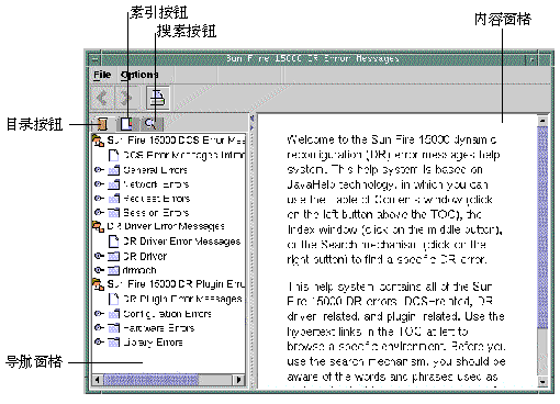

错误消息帮助系统
SMS 软件包含一个错误消息帮助系统。通过该系统,您可以找出针对特定错误消息的说明与恢复过程。
要启动 DR 错误消息帮助系统,请使用以下命令:
# /opt/SUNWSMS/jh/scdrhelp/scdrhelp &
标准 JavaHelp 系统查看器 hsviewer 将显示 DR 错误消息帮助系统。该查看器由一个工具栏和两个窗格(内容窗格和导航窗格)组成,如图 5-1 中所示。
图 5-1 hsviewer GUI 组件
JavaHelp 目录
根据错误类型,系统将 DR 错误消息分成若干个逻辑组,如图 5-1 中所示。这些组即显示在目录中最顶层的主题。错误消息编号和/或缩写的文本位于各自组名称的下方。
