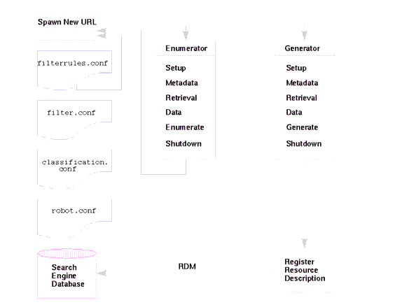

自動器的作業方式
圖 11-1 會說明搜尋引擎自動器的作業方式。圖 11-1 中,自動器會檢驗 URL 和與其相關的網路資源。每個資源會由列舉器與產生器測試。若資源通過列舉測試,自動器會檢查是否還有其他的 URL。若資源通過產生器測試,自動器會產生儲存於搜尋引擎資料庫的資源說明。
圖 11-1 自動器的作業方式

過濾器程序的階段
列舉與產生過濾器的過濾程序中都擁有五個階段。他們兩者有四個共用階段:設定 ─ 執行初始化作業。在自動器的有效使用期中只會發生一次。、中繼資料 ─ 根據資源可用的中繼資料過濾資源。在從網路上擷取資源之前,每個資源中只會發生一次中繼資料過濾。表 11-2 會列出共用中繼資料類型的範例。本表格包括三欄。第一欄會列出中繼資料類型、第二欄會提供說明,第三欄會提供範例。資料 ─ 根據其資料過濾資源。在從網路上擷取資源之後,每個資源都會完成一次資料過濾。可用於過濾的資料包括:,與關閉 ─ 執行所有必須的終止作業。在自動器的使用有效期中會發生一次。若資源讓其通過「資料」階段,則其會位於列舉 ─ 列舉目前資源以確定其是否指向其他待檢驗的資源。或產生 ─ 產生資源的資源說明 (RD) 並將之儲存於搜尋引擎資料庫中。階段,會根據是列舉或產生過濾器而有所不同。
階段如下所示:
