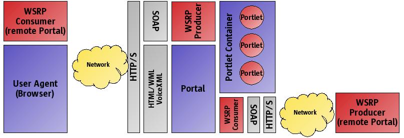

WSRP 標準簡介WSRP 1.0 是一項 OASIS 標準,可簡化遠端應用程式與內容整合至入口網站的程序。WSRP 標準定義了兩項內容:1. 呈現導向的互動式 Web 服務。具備常見的、明確定義的介面,以及用於處理使用者互動與提供某些呈現區段 (適合於依入口網站進行調解和聚集) 的協定。2. 用於發佈、尋找與連結此類服務的慣例。
由於 WSRP 介面常見同時也有明確定義,因此實施 WSRP 標準的所有 Web 服務會連接至所有與 WSRP 相容的入口網站 - 入口網站端只要具備一個與服務無關的配接卡,就足以整合任何 WSRP 服務。因此,內容與應用程式提供者若使用 WSRP 給執行入口網站的組織提供服務,不需要額外的程式設計。
更多資訊,請參閱 WSRP 1.0 標準。
http://www.oasis-open.org/committees/tc_home.php?wg_abbrev=wsrp
在 Portal Server 中實施 WSRP 1.0 標準將包括 WSRP 用戶與 WSRP 產生者。WSRP 產生者實施支援發佈 JSR 168 portlet 供遠端 WSRP 用戶使用 (有關 JSR 168 portlet 的更多資訊,請參閱管理 Portlet)。JSR 168 portlet 是在本地部署於 Portal Server。WSRP 產生者的實例將會發佈這些 portlet。用戶可以透過其他 Portal Server 的 WSRP 訂閱這些遠端 portlet。雖然可預期本機 portlet 將為 portal 提供大部份的基礎功能,但是遠端 portlet 允許連結至各種遠端 portlet,而不需要任何安裝動作或在 Portal Server 本機上執行的代碼。
圖 6-1 遠端 Portlet 的 Web 服務
