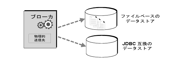

Message Queue は、ファイルベースの持続モジュールと JDBC ベースの持続モジュールの両方をサポートしています (図 4-1 を参照)。ファイルベースの持続は、持続データを保存するために個別のファイルを使用し、JDBC ベースの持続では、JDBCTM (Java Database Connectivity) インタフェースを使用し、JDBC 互換のデータストアにブローカを接続します。ファイルベースの持続は一般に JDBC ベースより高速ですが、JDBC 互換ストアによって実現される冗長性や管理者による制御を好むユーザーもいます。ブローカ設定プロパティー imq.persist.store (表 14-4 を参照) は 2 つの持続形式のどちらを使用するかを指定します。

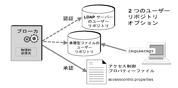

図 4-2 に、ブローカが認証サービスおよび承認サービスを提供するために必要なコンポーネントを示します。これらのサービスは、メッセージングシステムのユーザーに関する情報 (名前、パスワード、グループメンバーシップ) を格納するユーザーリポジトリを使用します。さらに、ユーザーまたはグループの特定の操作を承認するため、ブローカは、ユーザーやグループが実行できる操作を指定したアクセス制御プロパティーファイルを参照します。ブローカ全体で 1 つのアクセス制御プロパティーファイルを指定する場合は、設定プロパティー imq.accesscontrol.file.filename を使用し、1 つの接続サービスのアクセス制御プロパティーファイルを指定する場合は、imq.serviceName.accesscontrol.file.filename を使用します。
図 4-2 セキュリティーのサポート
図 4-2 に示すように、Message Queue サービスによって提供された単層型ファイルユーザーリポジトリにユーザーデータを格納するか、または、既存の LDAP (Lightweight Directory Access Protocol) リポジトリに接続できます。
ブローカの imq.authentication.basic.user_repository プロパティーは、どちらの種類のリポジトリを使用するかを指定します。一般に、拡張性が重要な場合、またはブローカクラスタを使用するなど、さまざまなブローカでリポジトリを共有する必要がある場合は、LDAP リポジトリをお勧めします。単層型ファイルリポジトリまたは LDAP ユーザーリポジトリの設定の詳細については、「ユーザーの認証」を参照してください。

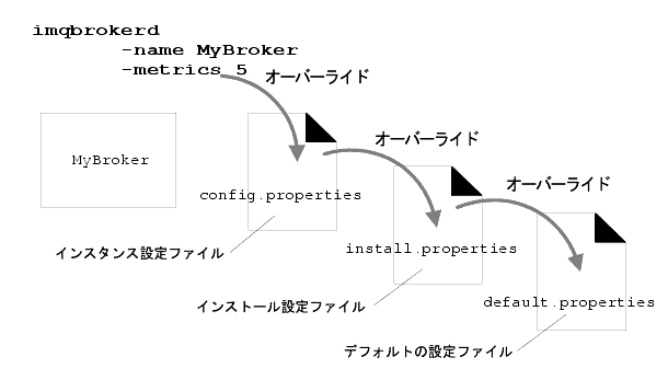

起動時に、ブローカはさまざまな設定ファイルのプロパティー値をマージします。図 4-4 に示すように、ファイルは階層を形成し、インスタンス設定ファイルに指定された値によって、インストール設定ファイルの値がオーバーライドされ、さらに、デフォルトの設定ファイルの値によってそれらがオーバーライドされます。階層の最上部で、imqbrokerd コマンドにコマンド行オプションを使用して、設定ファイルに指定されている任意のプロパティー値を手動でオーバーライドできます。
