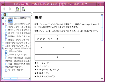

管理コンソールのオンラインヘルプ管理コンソールには、コンソールを使用して管理タスクを実行する方法に関するすべての情報を含むヘルプ機能が用意されています。ヘルプ機能を使用するには、メニューバーの右端にあるヘルプメニューをプルダウンし、「Overview (概要)」を選択します。管理コンソールのヘルプウィンドウ (図 2-2) が表示されます。
図 2-2 管理コンソールヘルプウィンドウ
ヘルプウィンドウの左側にあるナビゲーション区画では、トピックが Message Queue 管理コンソール、Message Queue オブジェクトストア管理、および Message Queue ブローカ管理の 3 つの分野に分類されています。それぞれの領域に、ファイルやフォルダがあります。フォルダは複数のタブが付いたダイアログボックスのヘルプを示し、ファイルは単一のダイアログボックスまたは個別のタブのヘルプを示します。ナビゲーション区画のアイテムを選択すると、右側の結果の区画にそのアイテムの内容が表示されます。「Overview (概要)」アイテムを選択すると、図に示すように、結果区画に管理コンソールウィンドウの各区画を識別する構成図が表示されます。
管理コンソールを使用した最初のタスクは、ブローカへの参照を作成することです。ただし、開始する前に、ヘルプウィンドウの情報を確認します。ヘルプウィンドウのナビゲーション区画にある「Add Broker (ブローカを追加)」をクリックすると、結果区画の内容が、ブローカを追加するとはどういうことかを説明し、「Add Broker (ブローカを追加)」ダイアログボックスにある各フィールドの使用方法を示すテキストの表示に変わります。ヘルプテキストを読み、ヘルプウィンドウを閉じてください。

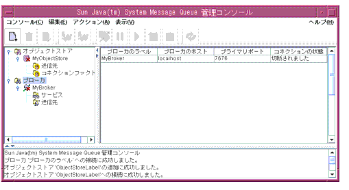

この演習では、「Broker Label (ブローカのラベル)」フィールドに MyBroker という名前を入力します。「Password (パスワード)」フィールドは空欄のままにしておきます。パスワードは、接続を実行するときに指定したほうが安全です。
- 「OK」をクリックして、ブローカを追加し、ダイアログボックスを閉じます。
図 2-4 に示すように、新しいブローカがナビゲーション区画の「Brokers (ブローカ)」の下に表示されます。ブローカアイコンの上についている赤い×印は、そのブローカが現在管理コンソールに接続されていないことを表しています。
図 2-4 管理コンソールウィンドウに表示されたブローカ

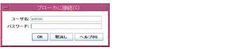

図 2-5 「Connect to Broker (ブローカに接続)」ダイアログボックス
- ブローカに接続するためのユーザー名とパスワードを入力します。
ダイアログボックスには最初にデフォルトのユーザー名 admin が表示されます。この演習では、デフォルトの値を使用しますが、実際の環境では、できるだけ早く安全なユーザー名とパスワードを設定する必要があります (「ユーザーの認証」を参照)。
デフォルトのユーザー名に関連付けられているパスワードも admin であり、ダイアログボックスの「Password (パスワード)」フィールドにこのパスワードを入力します。これにより、管理者権限でブローカに接続されます。
- 「OK」をクリックして、ブローカに接続し、ダイアログボックスを閉じます。

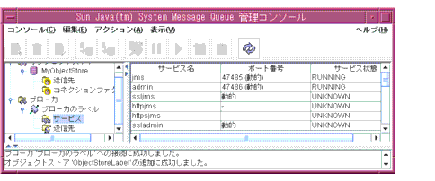

利用可能な接続サービスを表示する
- 管理コンソールウィンドウのナビゲーション区画のブローカ名の下の「Services (サービス)」を選択します。
利用できるサービスの一覧が結果区画に表示され (図 2-6 を参照)、各サービスの名前、ポート番号、現在の状態が示されます。
図 2-6 接続サービスを表示する
- 結果区画のサービスの名前をクリックして、サービスを選択します。
この演習では、名前 jms を選択します。

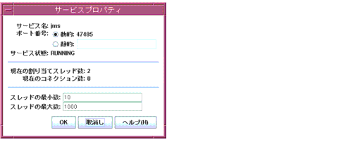

- 「Actions (アクション)」メニューから「Properties (プロパティー)」を選択します。
「Service Properties (サービスプロパティー)」ダイアログボックス (図 2-7) が表示されます。このダイアログボックスを使用して、サービスに静的ポート番号を割り当て、それに割り当てられるスレッドの最小数および最大数を変更できます。
図 2-7 「Service Properties (サービスプロパティー)」ダイアログボックス
この演習では、接続サービスプロパティーを変更しないでください。
- 「OK」をクリックして、新しいプロパティー値を受け入れ、ダイアログボックスを閉じます。

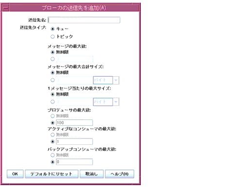

- 管理コンソールウィンドウのナビゲーション区画にあるブローカの名前の下の「Destinations (送信先)」アイテムをクリックし、「Actions (アクション)」メニューから「Add Broker Destination (ブローカの送信先を追加)」を選択します。
または、「Destinations (送信先)」を右クリックし、ポップアップコンテキストメニューから「Add Broker Destination (ブローカの送信先を追加)」を選択します。どちらの場合も「Add Broker Destination (ブローカの送信先を追加)」ダイアログボックス (図 2-8) が表示されます。
図 2-8 「Add Broker Destination (ブローカの送信先を追加)」ダイアログボックス
- 「Destination Name (送信先名)」フィールドに物理的送信先の名前を入力します。
送信先に割り当てた名前を控えておきます。あとでこの物理的送信先に対応する管理対象オブジェクトを作成するときに必要となります。
この演習では、MyQueueDest と入力します。
- 「Queue (キュー)」または「Topic (トピック)」のラジオボタンを選択し、作成する送信先のタイプを指定します。
この演習では、「Queue (キュー)」ラジオボタンが選択されていなければ選択します。
- 「OK」をクリックして、物理的送信先を追加し、ダイアログボックスを閉じます。

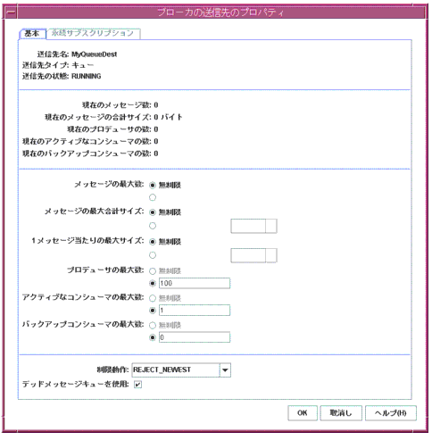

「Broker Destination Properties (ブローカの送信先のプロパティー)」ダイアログボックス) (図 2-9) が表示され、選択した物理的送信先の現在の状態および設定情報が示されます。このダイアログボックスを使用して、送信先で対応可能なメッセージ、プロデューサ、コンシューマの最大数などのさまざまな設定プロパティーを変更できます。
図 2-9 「Broker Destination Properties (ブローカの送信先のプロパティー)」ダイアログボックス
この演習では、送信先プロパティーを変更しないでください。

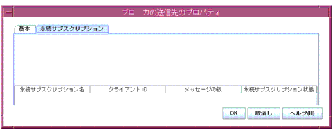

トピック送信先の場合、「Broker Destination Properties (ブローカの送信先のプロパティー)」ダイアログボックスには、追加のタブ「Durable Subscriptions (永続サブスクリプション)」が表示されます。このタブをクリックすると、「Durable Subscriptions (永続サブスクリプション)」パネル (図 2-10) が表示され、現在特定のトピックに関連付けられているすべての永続サブスクリプションに関する情報が示されます。
図 2-10 「Durable Subscriptions (永続サブスクリプション)」パネル
「Durable Subscriptions (永続サブスクリプション)」パネルの「Purge (消去)」ボタンおよび「Delete (削除)」ボタンを使用して、次の操作を実行できます。

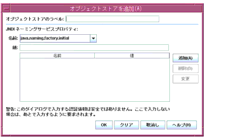

管理コンソールにオブジェクトストアを追加する
- 管理コンソールウィンドウのナビゲーション区画にある「Object Stores (オブジェクトストア)」アイテムをクリックし、「Actions (アクション)」メニューから「Add Object Store (オブジェクトストアを追加)」を選択します。
または、オブジェクトストアを右クリックし、ポップアップコンテキストメニューから「Add Object Store (オブジェクトストアを追加)」を選択します。どちらの場合も「Add Object Store (オブジェクトストアを追加)」ダイアログボックス (図 2-11) が表示されます。
図 2-11 「Add Object Store (オブジェクトストアを追加)」ダイアログボックス
- 「Object Store Label (オブジェクトストアのラベル)」フィールドにオブジェクトストアの名前を入力します。
これにより、管理コンソールでオブジェクトストアを識別するラベルが作成されます。
この演習では、名前 MyObjectStore を入力します。
- 管理対象オブジェクトを検索するとき使用する JNDI 属性の値を入力します。
- 「Name (名前)」プルダウンメニューから、指定する属性の名前を選択します。
- 「Value (値)」フィールドに属性の値を入力します。
- 「Add (追加)」ボタンをクリックして、指定した属性値を追加します。
プロパティーの概要区画にプロパティーとその値が表示されます。
設定する必要がある属性の数だけ、a から c の手順を繰り返します。
この演習では、java.naming.factory.initial 属性を次のように設定します。
com.sun.jndi.fscontext.RefFSContextFactory
さらに、java.naming.provider.url 属性を次のように設定します。
file:///C:/Temp
または、Solaris または Linux プラットフォームでは file:///tmp に設定します。これらは、ファイルシステムオブジェクトストアを使用している場合に設定する必要がある属性です。LDAP ストアに必要な属性値については、「LDAP サーバーオブジェクトストア」を参照してください。
- 「OK」をクリックして、オブジェクトストアを追加し、ダイアログボックスを閉じます。

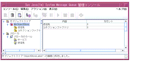

図 2-12 に示すように、新しいオブジェクトストアがナビゲーション区画のオブジェクトストアの下に表示されます。オブジェクトストアのアイコンの上についている赤い×印は、そのオブジェクトストアが現在管理コンソールに接続されていないことを表しています。
図 2-12 管理コンソールウィンドウに表示されたオブジェクトストア
ナビゲーション区画のオブジェクトストアをクリックすると、結果の区画にその内容が表示されます。オブジェクトストアにはまだ管理対象オブジェクトを追加していないため、送信先と接続ファクトリのどちらについても「Count (カウント)」列に 0 が表示されます。

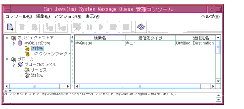

新しい接続ファクトリが結果区画に表示されます。

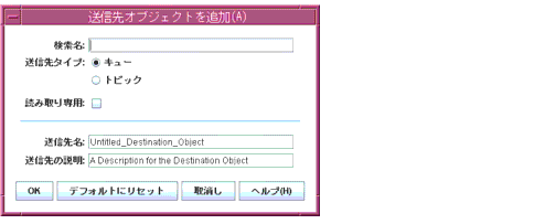

- 管理コンソールウィンドウのナビゲーション区画にあるオブジェクトストアの名前の下の「Destinations (送信先)」アイテムをクリックし、「Actions (アクション)」メニューから「Add Destination Object (送信先オブジェクトを追加)」を選択します。
または、送信先を右クリックし、ポップアップコンテキストメニューから「Add Destination Object (送信先オブジェクトを追加)」を選択します。どちらの場合も「Add Destination Object (送信先オブジェクトを追加)」ダイアログボックス (図 2-14) が表示されます。
図 2-14 「Add Destination Object (送信先オブジェクトを追加)」ダイアログボックス
- 「Lookup Name (検索名)」フィールドに送信先管理対象オブジェクトの名前を入力します。
この名前は、クライアントアプリケーションが JNDI によって送信先を検索するときに使用する名前です。
この演習では、MyQueue と入力します。
- 「Queue (キュー)」または「Topic (トピック)」のラジオボタンを選択し、作成する送信先オブジェクトのタイプを指定します。
- 「Destination Name (送信先名)」フィールドに、対応する物理的送信先の名前を入力します。
この名前は、ブローカに物理的送信先を追加したときに指定した名前です (「物理的送信先の操作」を参照)。
- オプションで、「Destination Description (送信先の説明)」フィールドに、送信先の簡単な説明を入力します。
このフィールドの内容は、ユーザーが参照することのみを目的としているため、クライアントの処理には影響がありません。
この演習では、「Destination Description (送信先の説明)」フィールドの内容を削除しても、次のような説明のテキストを入力してもかまいません。
MQ 管理ガイドチュートリアルの送信先例
- 必要に応じて、「Read-Only (読み取り専用)」チェックボックスをクリックします。
これによって、送信先オブジェクトの設定属性が、作成時に指定された値にロックされます。読み取り専用の管理対象オブジェクトの属性は、クライアントコードからプログラムによっても、コマンド行から管理者によってもオーバーライドできません。
この演習では、「Read-Only (読み取り専用)」をチェックしないでください。
- 「OK」をクリックして、送信先オブジェクトを作成し、それをオブジェクトストアに追加して、ダイアログボックスを閉じます。
図 2-15 に示すように、新しい送信先オブジェクトが結果区画に表示されます。
図 2-15 管理コンソールウィンドウに表示された送信先オブジェクト
