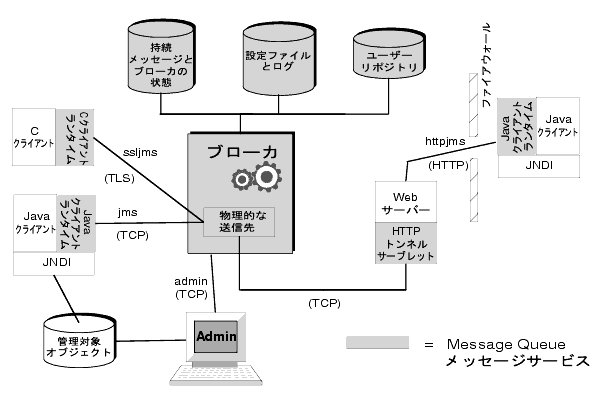

コンポーネントサービス図 3-1 に Message Queue サービスを示します。第 2 章では、プログラミングモデルの概要と、クライアントが Java および C API を使用して、クライアントアプリケーションからアクセス可能なメッセージサービスの一部であるクライアントランタイムと対話する方法について説明します。この章では、管理者がアクセス可能なメッセージサービスのコンポーネントおよびサービスを中心に説明します。
図 3-1 Message Queue サービス
Message Queue サービスは、ブローカのプロパティーを設定することによって管理します。これらのプロパティーは、特定のプロパティーによって影響を受けるサービスまたはブローカコンポーネントに応じていくつかのカテゴリに分類されます。ブローカサービスには次のものがあります。
以降の節では、これらの各サービスと、特定のニーズに合わせてサービスをカスタマイズするために使用するプロパティーの概要について説明します。
ブローカのプロパティーは、それぞれの設定ファイル内で定義されますが、ブローカを起動するために使用するコマンド行で定義することもできます。『Message Queue 管理ガイド』では、これらの設定ファイルと、1 ファイル内のプロパティー値を使用して別のファイル内で設定された値をオーバーライドするための優先順位について説明しています。起動コマンドを使用して設定されたプロパティーはほかのすべての設定をオーバーライドします。

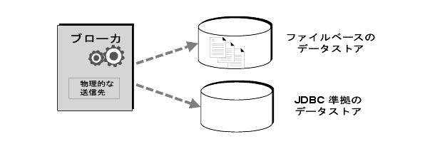

Message Queue サービスは、ファイルベースの持続モジュールと JDBC 準拠の持続モジュールの両方をサポートしていますが (図 3-2 を参照)、デフォルトではファイルベースの持続を使用します。
図 3-2 持続サポート
ファイルベースの持続
ファイルベースの持続は、個々のファイルを使用して持続データを保存するメカニズムです。ファイルベースの持続を使用する場合は、次のタスクを実行するようにブローカのプロパティーを設定できます。
通常、ファイルベースの持続の方が、JDBC ベースの持続より処理速度が速くなりますが、JDBC 準拠のストアによる冗長性および管理制御を好むユーザーもいます。
JDBC ベースの持続
JDBC ベースの持続は、JDBCTM (Java Database Connectivity) インタフェースを使用して、ブローカと JDBC 準拠のデータストアを接続します。ブローカが JDBC ドライバを介してデータストアにアクセスできるようにするには、次のことを実行する必要があります。
これらのタスクの実行手順および関連する設定プロパティーについては、『Message Queue 管理ガイド』に記載されています。

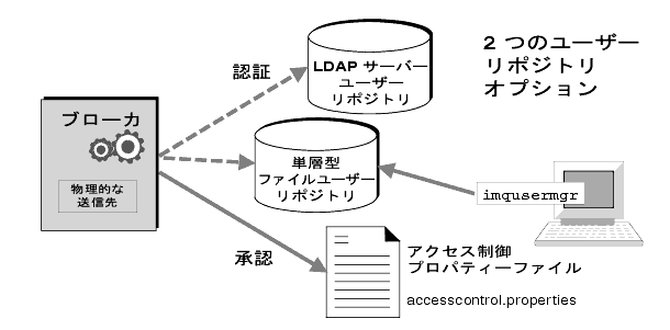

図 3-3 に示すように、Message Queue サービスに付属している単層型ファイルユーザーリポジトリにユーザーデータを保存するか、既存の LDAP リポジトリにプラグインすることができます。ブローカのプロパティーを設定して、自分の選択を指定します。
認証と承認
クライアントがコネクションを要求する場合、ユーザー名とパスワードを入力する必要があります。ブローカは、指定されたユーザー名とパスワードをユーザーリポジトリ内に格納されているものと比較します。クライアントからブローカにパスワードが送信される場合、パスワードは、Base64 か、メッセージダイジェスト (MD5) ハッシュのどちらかを使用して暗号化されます。単層型ファイルリポジトリでは MD5 が使用され、LDAP リポジトリでは Base64 が必要です。LDAP を使用する場合は、セキュリティー保護された TLS プロトコルを使用する方がよいでしょう。ブローカのプロパティーを設定して各コネクションサービスで使用する暗号化のタイプを 1 つずつ設定するか、あるいはブローカ単位で暗号化を設定することができます。
ユーザーが何らかの操作を実行しようとすると、ブローカは、ユーザーリポジトリ内のユーザー名とグループのメンバーシップを、アクセス制御プロパティーファイル内にある、その操作へのアクセス権が与えられているユーザー名とグループのメンバーシップと照らし合わせます。アクセス制御プロパティーファイルでは、次の操作に対するユーザーまたはグループのアクセス権を指定します。

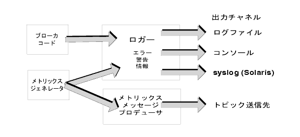

この仕組みの概略を、図 3-4 に示します。
図 3-4 監視サービスのサポート
メトリックスジェネレータ
メトリックスジェネレータは、ブローカとの間で入出力されるメッセージフロー、ブローカメモリー内のメッセージ数とそれらが消費するメモリー量、開かれているコネクションの数、使用中のスレッドの数など、ブローカの動作に関する情報を提供します。
ブローカのプロパティーを設定して、メトリックスデータの生成をオン、またはオフにすることも、メトリックスレポートを生成する頻度を指定することもできます。
ロガー
Message Queue のロガーは、ブローカコードとメトリックスジェネレータによって生成された情報を取得し、標準出力 (コンソール)、ログファイル、および SolarisTM プラットフォームではエラーの場合に syslog デーモンプロセスなどにそれらの情報を書き込みます。
ブローカのプロパティーを設定して、ロガーが収集する情報のタイプと、各出力チャネルに書き込む情報のタイプを指定できます。ログファイルに出力する場合、ログファイルを閉じて新しいファイルに出力がロールオーバーされる時点を指定できます。ログファイルが指定したサイズや有効期間に達すると、そのファイルは保存されて、新しいログファイルが作成されます。

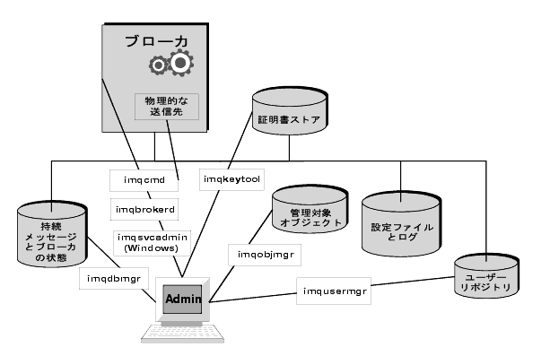

図 3-5 に、クライアントコネクションを除外したメッセージサービスの概要を示します。ここでは、ブローカコンポーネントとそれらを管理するために使用されるツールに焦点を当てています。
図 3-5 管理ツール
次のコマンド行ツールを使用して、Message Queue サービスを設定および管理することができます。
- imqbrokerd ユーティリティーを使用して、ブローカを起動します。imqbrokerd コマンドのオプションを使用して、クラスタ内でブローカを接続するかどうか、および追加の起動設定情報を指定することができます。
- ブローカを起動したあとで、imqcmd ユーティリティーを使用して、物理的な送信先を作成、更新、および削除します。そのようにして、ブローカとそのコネクションサービスを制御したり、ブローカのリソースを管理したりします。
- imqobjmgr ユーティリティーを使用して、JNDI オブジェクトストア内の管理対象オブジェクトの追加、一覧表示、更新、および削除を行います。
- imqusermgr ユーティリティーを使用して、ユーザーの認証および承認のためのファイルベースのユーザーリポジトリに値を入力します。
- imqdbmgr ユーティリティーを使用して、持続ストレージで使用される JDBC 準拠のデータベースを作成および管理します。組み込みファイルストアは外部管理を必要としません。
- imqkeytool ユーティリティーを使用して、SSL 認証で使用される自己署名付き証明書を作成します。
- imqsvcadmin ユーティリティーを使用して、ブローカを Windows サービスとしてインストール、照会、および削除します。
GUI ベースの管理コンソールは、imqcmd ユーティリティーと imqobjmgr ユーティリティーの一部の機能を組み合わせたものです。この管理コンソールを使用して次のことができます。
