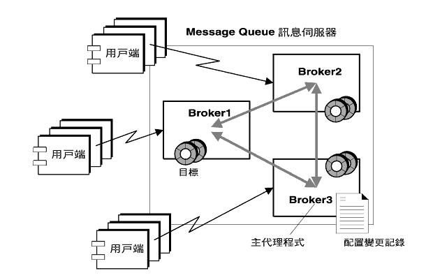

叢集架構圖 4-1 顯示代理程式叢集的 Message Queue 架構。叢集中的每個代理程式會直接連線到其他所有代理程式。每個用戶端 (訊息產生者或用戶) 都擁有單獨的主代理程式,藉以直接通訊,進行發送和接收訊息,就好像此主代理程式為叢集中唯一的代理程式一樣。事實上,主代理程式與其他代理程式一起合作,為所有連線的用戶端提供傳送服務。
在叢集中,服務可用性取決於代理程式是否能夠共用目標與長期用戶的資訊。如果叢集代理程式失敗,此狀態資訊有可能會不同步。為防止出現這種可能情況,可以將叢集內的某個代理程式指定為主代理程式。主代理程式會維護配置變更記錄,以追蹤對叢集的永久性實體 (目標與長期訂閱) 所作的變更。此記錄可用以傳遞此類變更資訊至變更發生時離線的代理程式。
圖 4-1 叢集架構
