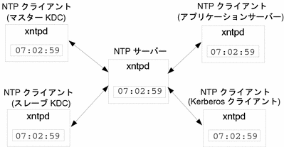

NTP を使用すると、ネットワーク環境で正確な時間とネットワーククロック同期を管理できます。NTP は基本的にサーバークライアント方式です。1 つのシステムをマスタークロックとして選択して (NTP サーバー)、他のすべてのシステムはマスタークロックと同期するように設定します (NTP クライアント)。これらの作業はすべて xntpd デーモンで実行できます。xntpd デーモンは、インターネット標準時間サーバーに従って、UNIX システムの時刻を設定および保守します。図 3-1 に、サーバークライアント方式の NTP を使用する例を示します。
図 3-1 NTP によるクロックの同期
Graphic
