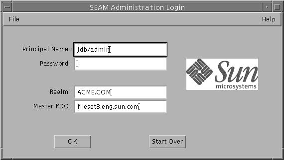

gkadmin コマンドを使用して、SEAM ツールを起動します。
$ /usr/krb5/sbin/gkadmin |
デフォルト値を使用したくない場合、新しい値を指定します。
「ログイン (Login)」ウィンドウは自動的にデフォルト値をフィールドに表示します。デフォルトのプリンシパル名は、USER 環境変数に設定されているユーザーの現在の識別情報に /admin が追加されたものになります (つまり、username/admin)。デフォルトの「レルム (Realm)」と「マスター KDC (Master KDC)」のフィールドは、/etc/krb5/krb5.conf ファイルから選択されます。デフォルト値に戻したい場合は、「やり直し (Start Over)」をクリックします。
プリンシパル名が実行できる管理操作は、Kerberos の ACL ファイル /etc/krb5/kadm5.acl によって管理されます。制限される特権については、「制限された Kerberos 管理特権で SEAM ツールを使用する」を参照してください。
指定したプリンシパル名のパスワードを入力します。
「了解 (OK)」をクリックします。

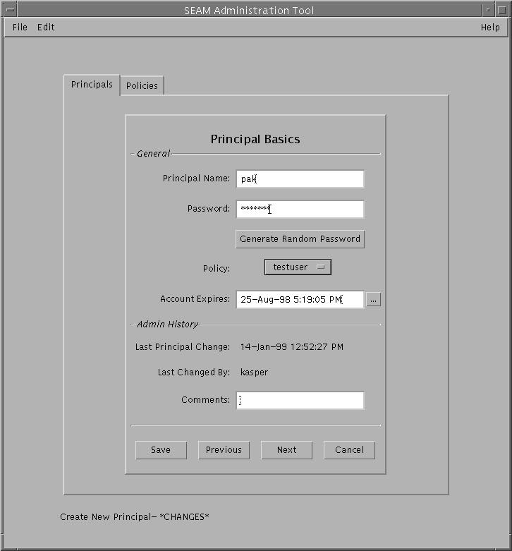

新しいポリシーが必要となる新しいプリンシパルを作成する場合は、新しいプリンシパルを作成する前に新しいポリシーを作成しておかなければなりません。「新しいポリシーを作成するには」を参照してください。
「プリンシパル (Principals)」タブをクリックします。
「新規 (New)」をクリックします。
「基本プリンシパル (Principal Basics)」パネルが表示されて、プリンシパルの属性がいくつか表示されます。
プリンシパル名とパスワードを指定します。
プリンシパル名とパスワードは両方とも必須です。
プリンシパルの属性に値を指定します。さらに属性を指定するには、「次へ (Next)」を何回かクリックします。
属性情報は 3 つのウィンドウに分かれています。「ヘルプ (Help)」メニューから「コンテキストヘルプ (Context-Sensitive Help)」を選択すると、各ウィンドウにあるさまざまな属性についての情報を表示できます。あるいは、すべてのプリンシパルの属性については、「SEAM ツールパネルの説明」を参照してください。
「保存 (Save)」をクリックして、プリンシパルを保存します。あるいは、最後のパネルで「終了 (Done)」をクリックします。
必要であれば、/etc/krb5/kadm5.acl ファイルで新しいプリンシパルの Kerberos 管理特権を設定します。
詳細は、「Kerberos 管理特権を変更するには」を参照してください。
次の例では、pak という新しいプリンシパルを作成する場合に、「プリンシパルの基本 (Principal Basics)」パネルを表示します。この時点までに、ポリシーは testuser に設定されています。
次の例では、kadmin の add_principal コマンドを使用して、pak という新しいプリンシパルを作成します。プリンシパルのポリシーは testuser に設定されています。
kadmin: add_principal -policy testuser pak Enter password for principal "pak@ACME.COM": <パスワードを入力する> Re-enter password for principal "pak@ACME.COM": <もう一度パスワードを入力する> Principal "pak@ACME.COM" created. kadmin: quit |

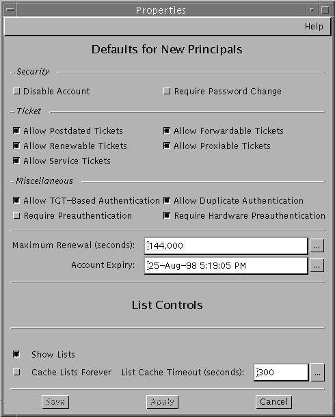

この手順には、同等なコマンド行はありません。
必要であれば、SEAM ツールを起動します。
詳細は、「SEAM ツールを起動するには」を参照してください。
「編集 (Edit)」メニューから「プロパティ (Properties)」を選択します。
「プロパティ (Properties)」ウィンドウが表示されます。
新しいプリンシパルを作成する場合にはデフォルトを選択します。
「保存 (Save)」をクリックします。

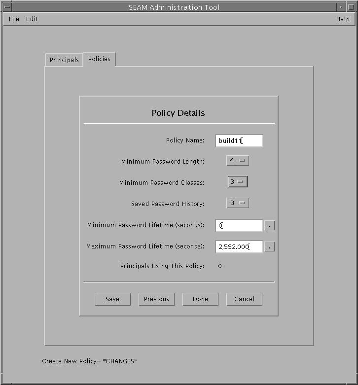

この節では、SEAM ツールを使用してポリシーを管理する設定手順を説明します。また、各手順の後に、可能な限り kadmin コマンドを使用する同等なコマンド行の例も示します。
説明 |
作業 |
参照箇所 |
ポリシーのリストを表示する |
ポリシーのリストを表示するには、「ポリシー (Policies)」タブをクリックします。 | |
ポリシーの属性を表示する |
ポリシーの属性を表示するには、「ポリシーリスト (Policy List)」からポリシーを選択して、「変更 (Modify)」ボタンをクリックします。 | |
新しいポリシーを作成する |
新しいポリシーを作成するには、「ポリシーリスト (Policy List)」パネルにある「新規作成 (Create New)」ボタンをクリックします。 | |
ポリシーの複製を作成する |
ポリシーの複製を作成するには、「ポリシーリスト (Policy List)」から複製するポリシーを選択して、「複製 (Duplicate)」ボタンをクリックします。 | |
ポリシーを変更する |
ポリシーを変更するには、「ポリシーリスト (Policy List)」から変更するポリシーを選択して、「変更 (Modify)」ボタンをクリックします。 ポリシーの名前は変更できないので注意してください。ポリシーの名前を変更するには、ポリシーの複製を作成し、新しい名前を指定して、保存してから古いポリシーを削除します。 | |
ポリシーを削除する |
ポリシーを削除するには、「ポリシーリスト (Policy List)」から削除するポリシーを選択して、「削除 (Delete)」ボタンをクリックします。 |

次の例は、build11 という新しいポリシーを作成します。この時点までに、「パスワードの最小クラス数 (Minimum Password Classes)」は 3 に変更されています。
次の例は、kadmin の add_policy コマンドを使用して、パスワード内に少なくとも 3 つの文字クラスを必要とする build11 ポリシーを作成します。
$ kadmin kadmin: add_policy -minclasses 3 build11 kadmin: quit |
