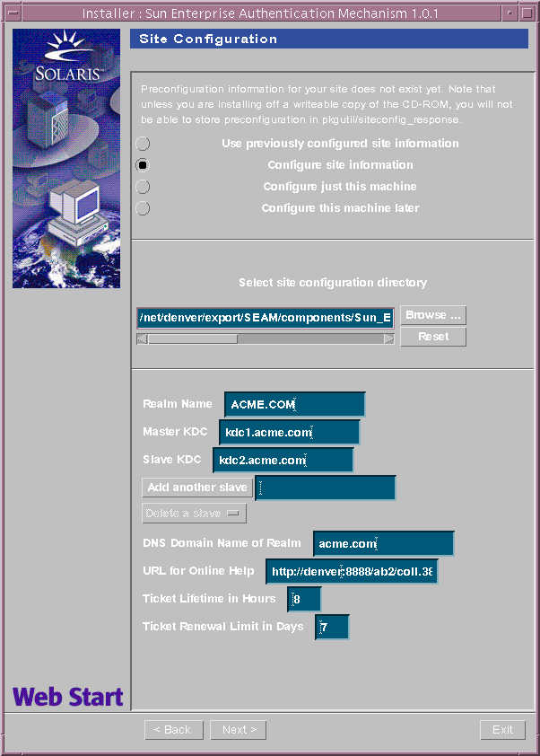

  7. サイト構成情報を定義します。
    この画面では、構成手順を選択し、構成情報を入力します。
    1. 構成手順を選択します。
      画面上部で、マシンをどのように構成するのかを選択します。この手順では「サイト情報を再構成する (Re-configure site information)」を選択しますが、選択肢には次のものがあります。
      • 事前に設定されたサイト情報を使用する - 事前構成処理がすでに終っているときに使用します。
      • サイト情報を再設定する - 新しい情報を入力するときに使用します。
      • このマシンだけで設定する - このホストの情報を新しく入力するときに使用します。
      • あとでこのマシンを設定する - 全部の構成パラメータについては確信をもてないが、とにかくパッケージをインストールしたいときに使用します。
    2. サイト構成ディレクトリを指定します。
      これは、SEAM のインストールが必要なすべてのシステムからマウント可能なファイルシステムへのパスにします。
    3. レルム名を指定します。
      慣習的に、レルム名は他のドメイン名と区別するために大文字で表します。たとえば、この例の場合、ドメイン名は ACME.COM です。
    4. マスター KDC サーバーとスレーブ KDC サーバーの名前を指定します。
      ホスト名には完全指定パスを使用します。たとえば、この例の場合、マスターのホスト名は kdc1.acme.com、スレーブのホスト名は kdc2.acme.com です。スレーブは、必要に応じて追加できます。
    5. この領域の DNS ドメイン名を入力します。
    6. オンラインヘルプの URL を指定します。
      この URL は SEAM 管理ツールによって使用されるため、適切に定義しないと「ヘルプの目次 (Help Contents)」メニューが正しく動作しません。このマニュアルの Web 版は、適切な AnswerBook2 サーバーであればどのサーバーにでもインストールできます。localhost エントリを変更し、アドレスの SEAM 部分の後に情報を追加する必要があります。
      この例の場合、URL は、もっと適切なロケーションがなければ、http://denver:8888/ab2/coll.384.2/SEAM/@AB2PageView/6685 とします。『Sun Enterprise Authentication Mechanism 1.0.1 ガイド』の「プリンシパルとポリシーの管理」の章の「SEAM 管理ツール」を参照してください。
      URL を確認するには、任意の Web ブラウザにこの URL を入力し、このページを表示します。URL を確認する前に、Solaris 8 Admin Pack 文書を必ずインストールしてください。
      注 -
      日本語版の文書を指定するには、http://denver:8888/ab2/coll.529.2/SEAM となります。
    7. チケットの最大有効期間を指定します。
      デフォルト値を使用する場合は、変更しないでください。
    8. 更新可能チケットの最大有効期間を指定します。
    9. これまでに設定した定義を見直します。
      定義が正しければ、「次へ (Next)」をクリックして次へ進みます。「次へ (Next)」をクリックすると、事前構成情報が構成ディレクトリに保存されます。
