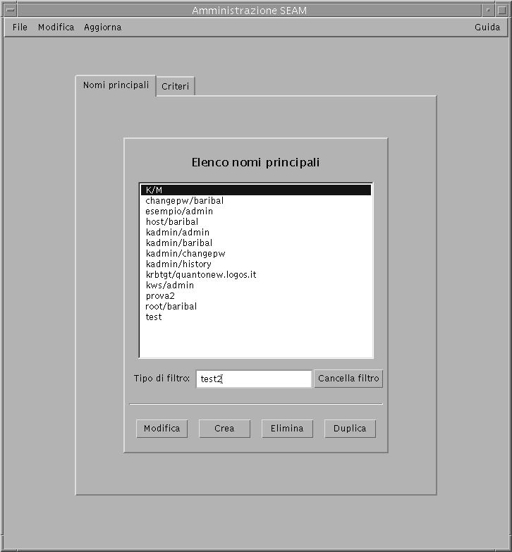

  2. Fare clic sulla scheda "Nomi principali".
    Viene visualizzato l'elenco dei nomi principali.
    Graphic
  3. Per visualizzare un nome principale specifico o un sottoinsieme dei nomi principali, inserire una stringa di filtro nel campo "Tipo di filtro" e premere Return. Verrà visualizzato l'elenco dei nomi principali corrispondenti al filtro specificato.
    La stringa utilizzata come filtro deve contenere uno o più caratteri. Poiché il meccanismo di filtro distingue tra maiuscole e minuscole, è necessario usare le lettere nella forma appropriata. Ad esempio, se si inserisce la stringa gi, il meccanismo di filtro visualizzerà solo i nomi principali contenenti esattamente la stringa gi (ad esempio, gianni o cugino).
    Per visualizzare l'elenco completo dei nomi principali, fare clic su "Cancella filtro".
