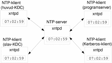

Med NTP kan du upprätthålla exakt tid och/eller hålla nätverksklockor synkroniserade i en nätverksmiljö. NTP är i grunden ett klient/server-program. Du utser ett system till att vara huvudklocka (NTP-server) och sedan ställer du in alla andra system så att de synkroniserar sina klockor mot huvudklockan (NTP-klienter). Allt detta åstadkoms av bakgrundsprogrammet xntpd som ställer in och upprätthåller tiden i ett UNIX-system enligt standardtidsservrar på Internet. I Figur 3-1 visas ett exempel på klient/server-implementering av NTP.

Installera en NTP-server i nätverket (det kan vara vilket system som helst utom huvud-KDC:n). Se även "Så här installerar du en NTP-server".
När du konfigurerar KDC:er och SEAM-klienter i nätverket ställer du in dem till att vara NTP-klienter till NTP-servern. Se även "Så här installerar du en NTP-klient".
