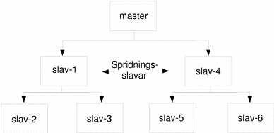

I de flesta fall används enbart huvud-KDC:n för att överföra dess databas till slav-KDC:erna. Om din anläggning däremot har många slav-KDC:er kan du överväga att balansera överföringsprocessen, vilket kallas parallell överföring.
Vid parallell överföring delar vissa slav-KDC:er överföringsbördan med huvud-KDC:n. Detta gör att överföringen går snabbare och att belastningen på huvud-KDC:n minskar.
Anta till exempel att din anläggning har en huvudserver och sex slavar (visas i Figur 3-2) där slav-1 till och med slav-3 utgör en logisk grupp och slav-4 till och med slav-6 utgör en annan. Du skulle kunna ställa in parallell överföring genom att låta huvud-KDC:n överföra databasen till slav-1 och slav-4 och sedan låta dessa slavar överföra databasen till slavarna i sin grupp.
Det här är ingen detaljerad steg för steg-procedur utan en högnivålista med de konfigurationssteg som behövs för att aktivera parallell överföring.
Ändra posten kprop_script i cron-jobbet på huvud-KDC:n så att endast de slavar som kommer att överföra databaser till andra slavar finns med som argument (överföringsslavar).
Lägg till en kprop_script-post till cron-jobbet på varje överföringsslav och inkludera de slavar som ska ta emot överföringar som argument. För att den parallella överföringen ska fungera måste cron-jobbet ställas in så att det körs efter det att överföringsslaven har fått databasen överförd.
Den tid det tar innan en överföringsslav har tagit emot överföringen beror på faktorer som nätverkets bandbredd och databasens storlek.
Ställ in lämplig behörighet för att ta emot överföringar på varje slav-KDC. Detta gör du genom att lägga till värdprincipalnamnet för den överförande KDC:n till filen kpropd.acl på slaven.
Om vi utgår ifrån exemplet i Figur 3-2 bör kprop_script-posten för huvud-KDC:n se ut ungefär så här:
10 3 * * * /usr/krb5/lib/kprop_script slav-1.acme.com slav-4.acme.com
kprop_script posten för slav-1 bör se ut ungefär så här (lägg märke till att överföringen från slaven startar en timme efter att den har överförts från huvudservern):
10 4 * * * /usr/krb5/lib/kprop_script slav-2.acme.com slav-3.acme.com
Filen kpropd.acl på överföringsslavarna måste innehålla följande post:
host/master.acme.com@ACME.COM
Filen kpropd.acl på de slavar som tar emot överföringar från slav-1 måste innehålla följande post:
host/slav-1.acme.com@ACME.COM
