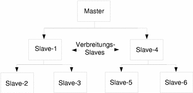

NTP ermöglicht Ihnen die präzise Zeit- bzw. Netzwerkuhr-Synchronisation in einer Netzwerkumgebung. Grundsätzlich ist NTP eine Server/Client-Implementierung. Sie wählen ein System als Master-Uhr (NTP-Server) aus und richten dann alle anderen Systeme so ein, daß sie ihre Uhren mit der Master-Uhr synchronisieren (NTP-Clients). Das alles geschieht über den Daemon xntpd, der eine UNIX-Systemtageszeit in Übereinstimmung mit den Standard-Zeitservern im Internet festlegt und aufrecht erhält. Abbildung 3-1 zeigt ein Beispiel für die Verwendung der Server/Client-Implementierung von NTP.
Abbildung 3-1 Synchronisieren von Uhren mithilfe von NTP
Graphic
Um sicherzustellen, daß KDCs und SEAM-Clients synchronisierte Uhren haben, implementieren Sie die folgenden Schritte:

In den meisten Fällen wird das Master-KDC ausschließlich dazu verwendet, seine Datenbank auf Slave-KDCs zu vervielfältigen. Wenn jedoch Ihre Site viele Slave-KDCs hat, sollten Sie eine Lastverteilung im Vervielfältigungsprozeß in Erwägung ziehen, die parallele Vervielfältigung genannt wird.
Die parallele Vervielfältigung erlaubt es bestimmten Slave-KDCs, die Vervielfältigungspflichten mit dem Master-KDC zu teilen. Dadurch kann die Vervielfältigung schneller erfolgen und die Arbeit des Master-KDCs erleichtert werden.
Nehmen wir zum Beispiel an, Ihre Site hat einen Master und sechs Slaves (dargestellt in Abbildung 3-2), wobei slave-1 bis slave-3 eine logische Gruppe bilden und slave-4 bis slave-6 eine andere. Um die parallele Vervielfältigung einzurichten, könnten Sie das Master-KDC seine Datenbank auf slave-1 und slave-4 vervielfältigen lassen, und diese Slaves könnten dann die Datenbank auf den anderen Slaves in ihrer Gruppe vervielfältigen.
Abbildung 3-2 Beispiel einer Konfiguration für die parallele Vervielfältigung
Graphic
So richten Sie die parallele Vervielfältigung ein
Dies ist kein schrittweise dargestelltes Verfahren, sondern eine Liste von Konfigurationsschritten auf hoher Ebene, die zur parallelen Vervielfältigung führen.
  1. Ändern Sie auf dem Master-KDC den kprop_script-Eintrag im cron-Job, damit nur für die Slaves Argumente angegeben werden, welche die nachfolgende Vervielfältigung durchführen (Vervielfältigungs-Slaves).
  2. Fügen Sie auf jedem Vervielfältigungs-Slave einen kprop_script -Eintrag im jeweiligen cron-Job hinzu, der Argumente für die Slaves enthält, auf denen zu vervielfältigen ist. Damit die parallele Vervielfältigung erfolgreich verläuft, sollte der cron-Job so eingerichtet werden, daß er erst ausgeführt wird, nachdem der Vervielfältigungs-Slave selbst eine Vervielfältigung der neuen Datenbank erhalten hat.
    Hinweis -
    Die Festlegung, wie lange es dauert, bis ein Vervielfältigungs-Slave seine Vervielfältigung erhalten hat, hängt von Faktoren wie Netzwerkbandbreite und Datenbankgröße ab.
  3. Richten Sie auf jedem Slave-KDC die entsprechenden, zu vervielfältigenden Berechtigungen ein. Das wird durch Hinzufügen des Host-Hauptbenutzernamens seines vervielfältigenden KDCs zu seiner Datei kpropd.acl erreicht.
Beispiel-- Einrichten der parallelen Vervielfältigung
Für das Beispiel in Abbildung 3-2 würde der Eintrag im kprop_script für den Master-KDC etwa so aussehen:
10 3 * * * /usr/krb5/lib/kprop_script slave-1.acme.com slave-4.acme.com
Der kprop_script-Eintrag von slave-1 würde etwa so aussehen (beachten Sie, daß die Vervielfältigung auf dem Slave eine Stunde nach der Vervielfältigung durch den Master beginnt):
10 4 * * * /usr/krb5/lib/kprop_script slave-2.acme.com slave-3.acme.com
Die Datei kpropd.acl auf den Vervielfältigungs-Slaves müßte dann den folgenden Eintrag enthalten:
host/master.acme.com@ACME.COM
Die Datei kpropd.acl auf den Slaves, welche die Vervielfältigung durch slave-1 erhalten, müßte den folgenden Eintrag haben:
host/slave-1.acme.com@ACME.COM
