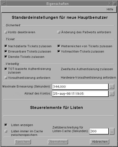

Sie können die Zwischenspeicherung der Listen ebenfalls über den Befehl Eigenschaften im Menü Bearbeiten festlegen. Dort befinden sich zwei Einstellungen für den Cache. Sie können die dauerhafte Zwischenspeicherung der Listen wählen oder eine Zeitgrenze festlegen, wann das Tool die Listen erneut vom Server in den Cache laden muß.
Wenn Sie die Listen im Cache speichern, können Sie weiterhin die Bildschirme mit den Listen für die Auswahl der Hauptbenutzer und Richtlinien verwenden. Somit wird die Verwendungsweise des SEAM Tool nicht wie bei der ersten Option betroffen. Auch wenn die Speicherung im Cache es Ihnen nicht ermöglicht, die Änderungen von anderen einzusehen, sind Sie weiterhin in der Lage, die aktuellsten Listeninformationen auf Basis Ihrer Änderungen anzuzeigen, da Ihre Änderungen die Listen sowohl auf dem Server als auch im Cache aktualisieren. Wenn Sie den Cache aktualisieren wollen, um die Änderungen von anderen anzuzeigen und die aktuellsten Kopien der Listen abzurufen, können Sie jederzeit das Menü Aktualisieren verwenden, wenn Sie den Cache mit Daten vom Server aktualisieren möchten.

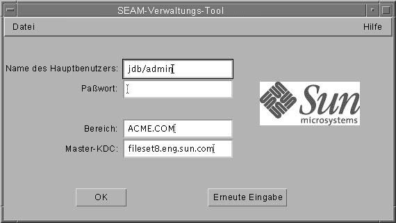

  1. Starten Sie das SEAM Tool mit dem Befehl gkadmin.
    $ /usr/krb5/sbin/gkadmin
    Das Fenster Anmeldung wird angezeigt.
    Graphic
  2. Wenn Sie die Standardwerte nicht verwenden möchten, legen Sie neue fest.
    Das Fenster Anmeldung fügt automatisch die Standardwerte ein. Der Standardname für den Hauptbenutzer wird bestimmt, indem Ihre aktuelle Identität von der Umgebungsvariable USER übernommen und /admin daran angehängt wird ( benutzername/admin). Die Felder für den Standardbereich und das Master-KDC werden aus der Datei /etc/krb5/krb5.conf entnommen. Wenn Sie zu den Standardwerten zurückkehren möchten, klicken Sie auf Erneute Eingabe.
    Hinweis -
    Die Verwaltungsvorgänge, die der Hauptbenutzername durchführen kann, werden von der Kerberos ACL-Datei, /etc/krb5/kadm5.acl vorgegeben. Weitere Informationen über eingeschränkte Berechtigungen finden Sie unter "Verwenden des SEAM Tool mit eingeschränkten Kerberos-Verwaltungsberechtigungen".
  3. Geben Sie für den angegebenen Hauptbenutzernamen ein Paßwort ein.
  4. Klicken Sie auf OK.
    Das folgende Fenster wird angezeigt.

Einrichten von Standardwerten für die Erstellung neuer Hauptbenutzer
"Einrichten von Standardwerten für die Erstellung neuer Hauptbenutzer"

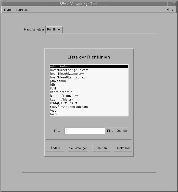

  2. Klicken Sie auf die Registerkarte Hauptbenutzer.
    Die Liste der Hauptbenutzer wird angezeigt.
    Graphic
  3. Geben Sie eine Filterzeichenfolge in das Feld Filtermuster ein, und drücken Sie die Eingabetaste, um einen bestimmten Hauptbenutzer oder eine Unterliste mit Hauptbenutzern anzuzeigen. Bei erfolgreicher Anwendung des Filters wird die Liste mit den Hauptbenutzern angezeigt, die mit dem Filter übereinstimmen.
    Die Filterzeichenfolge muß aus einem oder mehreren Zeichen bestehen. Da der Filtermechanismus zwischen Groß- und Kleinschreibung unterscheidet, müssen Sie die entsprechenden Groß- oder Kleinbuchstaben für den Filter verwenden. Wenn Sie z. B. die Filterzeichenfolge ge eingeben, zeigt der Filtermechanismus nur Hauptbenutzer an, die die Zeichenfolge ge enthalten (beispielweise georg oder lage).
    Wenn Sie die vollständige Liste mit Hauptbenutzern anzeigen möchten, klicken Sie auf Filter löschen.

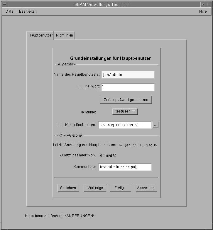

Beispiel--Anzeigen der Hauptbenutzerattribute
Das folgende Beispiel zeigt das erste Fenster, wenn der Hauptbenutzer jdb/admin angezeigt wird.
Graphic

Ändern eines Hauptbenutzers
Ein Beispiel für das entsprechende Befehlszeilen-Äquivalent folgt auf diese Prozedur.
  1. Starten Sie bei Bedarf das SEAM Tool.
    Weitere Informationen finden Sie unter "Starten des SEAM Tool".
  3. Wählen Sie den zu ändernden Hauptbenutzer in der Liste, und klicken Sie auf Ändern.
    Der Bildschirm Grundeinstellungen für Hauptbenutzer wird angezeigt, der einige Attribute des Hauptbenutzers enthält.
  4. Ändern Sie die Attribute des Hauptbenutzers, und klicken Sie dann auf Nächstes, um weitere Attribute zu ändern.
    Es sind drei Fenster mit Attributinformationen vorhanden. Wählen Sie aus dem Menü Hilfe den Befehl Kontextsensitive Hilfe, um Informationen über die verschiedenen Attribute in jedem Fenster abzurufen. Beschreibungen zu allen Hauptbenutzerattributen erhalten Sie unter "SEAM Tool Bildschirmbeschreibungen".
    Hinweis -
    Der Name eines Hauptbenutzers kann nicht geändert werden. Sie müssen den Hauptbenutzer kopieren, einen neuen Namen für diesen festlegen und dann den alten Hauptbenutzer löschen, um einen Hauptbenutzer umzubenennen.
  5. Klicken Sie auf Speichern, um den Hauptbenutzer zu speichern, oder klicken Sie auf dem letzten Bildschirm auf Fertig.
  6. Ändern Sie die Kerberos-Verwaltungsberechtigungen für den Hauptbenutzer in der Datei /etc/krb5/kadm5.acl.
    Weitere Informationen finden Sie unter "Ändern der Kerberos-Verwaltungsberechtigungen".
Beispiel -- Ändern eines Hauptbenutzerpaßworts (Befehlszeile)
Im folgenden Beispiel wird der Befehl change_password von kadmin verwendet, um das Paßwort für den Hauptbenutzer jdb zu ändern. Mit change_password können Sie kein Paßwort angeben, das sich im Paßwortverlauf des Hauptbenutzers befindet.
kadmin: change_password jdb
Geben Sie das Paßwort für Hauptbenutzer "jdb" ein: <Neues Paßwort eingeben>
Geben Sie das Paßwort für Hauptbenutzer "jdb" erneut ein: <Paßwort erneut eingeben>
Das Paßwort für "jdb@ACME.COM" wurde geändert.
kadmin: quit
Sie müssen den Befehl modify_principal von kadmin verwenden, um weitere Attribute für einen Hauptbenutzer zu ändern.
Löschen eines Hauptbenutzers
  3. Wählen Sie den zu löschenden Hauptbenutzer in der Liste, und klicken Sie auf Löschen.
    Nachdem Sie den Löschvorgang bestätigt haben, wird der Hauptbenutzer gelöscht.
  4. Entfernen Sie den Hauptbenutzer aus der Datei /etc/krb5/kadm5.acl für die Kerberos ACLs.
Beispiel -- Löschen eines Hauptbenutzers (Befehlszeile)
Im folgenden Beispiel wird der Befehl delete_principal von kadmin verwendet, um den Hauptbenutzer jdb zu löschen.
kadmin: delete_principal pak
Sind Sie sicher, daß Sie den Hauptbenutzer "pak@ACME.COM" löschen möchten? (Ja/Nein): Ja
Hauptbenutzer "pak@ACME.COM" wurde gelöscht.
Stellen Sie sicher, daß Sie diesen Hauptbenutzer vor der erneuten
Verwendung aus allen ACLs (Zugriffsteuerungslisten) entfernt haben.
kadmin: quit
Für diese Prozedur gibt es kein Befehlszeilen-Äquivalent.
  2. Wählen Sie im Menü Bearbeiten den Befehl Eigenschaften aus.
    Das Fenster Eigenschaften wird angezeigt.
    Graphic
  3. Wählen Sie die Standardwerte, die Sie für die Erstellung neuer Hauptbenutzer verwenden möchten.
  4. Klicken Sie auf Speichern.

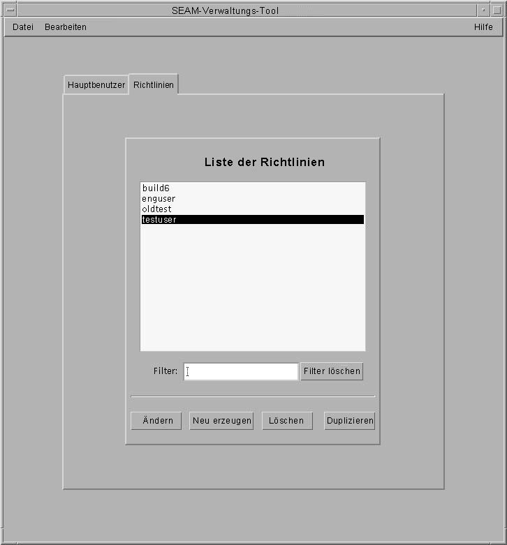

Anzeigen der Richtlinienliste
  2. Klicken Sie auf die Registerkarte Richtlinien.
    Die Liste der Richtlinien wird angezeigt.
    Graphic
  3. Geben Sie eine Filterzeichenfolge in das Feld Filtermuster ein, und drücken Sie die Eingabetaste, um einen bestimmten Hauptbenutzer oder eine Unterliste mit Richtlinien anzuzeigen. Bei erfolgreicher Anwendung des Filters wird die Liste mit den Richtlinien angezeigt, die mit dem Filter übereinstimmen.
    Die Filterzeichenfolge muß aus einem oder mehreren Zeichen bestehen. Da der Filtermechanismus zwischen Groß- und Kleinschreibung unterscheidet, müssen Sie die entsprechenden Groß- oder Kleinbuchstaben für den Filter verwenden. Wenn Sie z. B. die Filterzeichenfolge ge eingeben, zeigt der Filtermechanismus nur Richtlinien an, die die Zeichenfolge ge enthalten (beispielweise georg oder lage).
    Wenn Sie die vollständige Liste mit Richtlinien anzeigen möchten, klicken Sie auf Filter löschen.
Beispiel--Anzeigen der Richtlinienliste (Befehlszeile)
Im folgenden Beispiel wird der Befehl list_policies von kadmin verwendet, um alle Richtlinien aufzuführen, die mit *user* übereinstimmen. Mit dem Befehl list_policies können auch Platzhalter verwendet werden.
kadmin: list_policies *user*
testuser
enguser
kadmin: quit

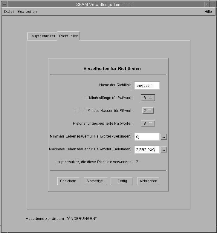

Anzeigen der Richtlinienattribute
  3. Wählen Sie die anzuzeigende Richtlinie in der Liste, und klicken Sie auf Ändern.
    Der Bildschirm Einzelheiten für Richtlinien wird angezeigt.
  4. Wenn Sie mit der Anzeige fertig sind, klicken Sie auf Abbrechen.
Beispiel--Anzeigen der Richtlinienattribute
In dem folgenden Beispiel wird der Bildschirm Einzelheiten für Richtlinien geöffnet, wenn die Richtlinietest angezeigt wird.
Graphic
Beispiel--Anzeigen der Richtlinienattribute (Befehlszeile)
Im folgenden Beispiel wird der Befehl get_policy von kadmin verwendet, um die Attribute der Richtlinie enguser anzuzeigen.
kadmin: get_policy enguser
Richtlinie: enguser
Maximale Lebensdauer des Paßworts: 2592000
Minimale Lebensdauer des Paßworts: 0
Minimale Paßwortlänge: 8
Minimale Anzahl an Paßwort-Zeichenklassen: 2
Anzahl erhaltener alter Schlüssel: 3
Referenzzähler: 0
kadmin: quit
Der Referenzzähler steht für die Anzahl der Hauptbenutzer, die diese Richtlinie verwenden.

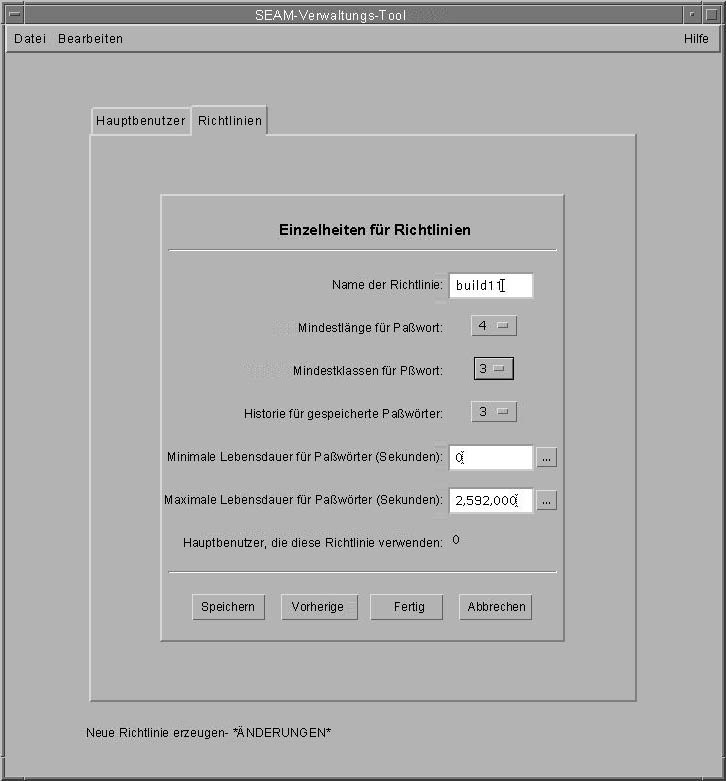

Erstellen einer neuen Richtlinie
  3. Klicken Sie auf Neu.
  4. Geben Sie für die Richtlinie einen Namen im Feld Richtlinienname ein.
    Der Richtlinienname ist erforderlich.
  5. Legen Sie Werte für die Richtlinienattribute fest.
    Wählen Sie aus dem Menü Hilfe den Befehl Kontextsensitive Hilfe, um Informationen über die verschiedenen Attribute in jedem Fenster abzurufen. Unter Tabelle 5-7 finden Sie eine Beschreibung für alle Richtlinienattribute.
  6. Klicken Sie zum Speichern der Richtlinie auf Speichern, oder klicken Sie auf Fertig.
Beispiel--Erstellen einer neuen Richtlinie
In dem folgenden Beispiel wird die Erstellung einer neuen Richtlinie namens build11 gezeigt. Bis jetzt wurde der Wert 3 für die minimale Anzahl der Paßwortklassen festgelegt.
Graphic
Beispiel -- Erstellen einer neuen Richtlinie (Befehlszeile)
In dem folgenden Beispiel wird der Befehl add_policy von kadmin verwendet, um die Richtlinie build11 zu erstellen, die mindestens 3 Zeichenklassen in einem Paßwort erfordert.
$ kadmin
kadmin: add_policy -minclasses 3 build11
kadmin: quit

Kommentare
Auf den Hauptbenutzer bezogene Kommentare (z.B. 'Zeitweiliges Konto')
Tabelle 5-5 Attribute des Bildschirms Details für Hauptbenutzer
Attribut
Beschreibung
Letzter Erfolg
Datum und Uhrzeit der letzten erfolgreichen Anmeldung des Hauptbenutzers. (Schreibgeschützt)
Letzter Fehler
Datum und Uhrzeit, an dem der letzte Anmeldefehler des Hauptbenutzers aufgetreten ist. (Schreibgeschützt)
Fehlerzähler
Die Häufigkeit der Anmeldefehler für den Hauptbenutzer. (Schreibgeschützt)
Letzte Änderung des Paßworts
Datum und Zeit, an dem das Paßwort des Hauptbenutzers zuletzt geändert wurde. (Schreibgeschützt)
Zeitpunkt des Ablaufens des Paßworts
Datum und Uhrzeit des Ablaufs des aktuellen Paßworts.
Schlüssel-Version
Die Schlüssel-Versionsnummer für den Hauptbenutzer; dies wird normalerweise nur geändert, wenn das Paßwort nicht mehr geheim ist.
Maximale Lebensdauer (Sekunden)
Die maximale Zeit, die für ein Ticket eines Hauptbenutzers gewährt werden kann (ohne Erneuerung).
Maximale Erneuerung (Sekunden)
Die maximale Zeit, in der ein vorhandenes Ticket für einen Hauptbenutzer erneuert werden kann.
Tabelle 5-6 Attribute des Bildschirms Grundeinstellungen für Hauptbenutzer
Attribut (Optionsschaltflächen)
Beschreibung
Konto deaktivieren
Wenn diese Option markiert ist, kann sich der Hauptbenutzer nicht anmelden. Auf diese Weise kann ein Hauptbenutzerkonto einfach aus einem beliebigen Grund temporär "eingefroren" werden.
Änderung des Paßworts anfordern
Wenn diese Option markiert ist, läuft das aktuelle Paßwort des Hauptbenutzers ab, wodurch der Benutzer dazu gezwungen ist, den Befehl kpasswd zu verwenden, um ein neues Paßwort zu erstellen. Dies ist hilfreich, wenn eine Sicherheitsverletzung vorhanden ist, und Sie sicherstellen müssen, daß alte Paßwörter ersetzt werden.
Nachdatierte Tickets zulassen
Wenn aktiviert, kann der Hauptbenutzer nachdatierte Tickets erhalten.
Wenn Sie z. B. nachdatierte Tickets für Cron-Aufträge verwenden müssen, die nach Feierabend ausgeführt werden, und Sie wegen der kurzen Lebensdauer der Tickets keine Tickets im voraus abrufen können.
Weiterreichen von Tickets zulassen
Wenn aktiviert, kann der Hauptbenutzer weiterreichbare Tickets erhalten.
Weiterreichbare Tickets sind Tickets, die an den entfernten Host weitergeleitet werden, um eine Sitzung mit einmaliger Anmeldung bereitzustellen. Wenn Sie z. B. weiterreichbare Tickets verwenden und sich selbst über ftp oder rsh authentisieren, sind andere Dienste, wie der NFS-Dienst, verfügbar, ohne daß Sie nach einem anderen Paßwort gefragt werden.
Erneuerbare Tickets zulassen
Wenn aktiviert, kann der Hauptbenutzer erneuerbare Tickets erhalten.
Ein Hauptbenutzer kann das Ablaufdatum oder die Ablaufzeit eines erneuerbaren Tickets automatisch verlängern (anstatt ein neues Ticket abzurufen, nachdem das erste abgelaufen ist). Momentan ist der NFS-Service der einzige Service, der Tickets erneuern kann.
Vollmachten-Tickets zulassen
Wenn aktiviert, kann der Hauptbenutzer Vollmachten-Tickets erhalten.
Ein Vollmachten-Ticket ist ein Ticket, daß im Auftrag eines Client von einem Dienst verwendet werden kann, um eine Operation für den Client durchzuführen. Mit einem Vollmachten-Ticket kann ein Dienst die Identität eines Clients annehmen und ein Ticket für einen anderen Dienst empfangen, jedoch kann es kein Ticket-granting Ticket erhalten.
Dienste-Tickets zulassen
Wenn diese Option markiert ist, können Dienste-Tickets für den Hauptbenutzer ausgestellt werden.
Dienste-Tickets sollten nicht für die Hauptbenutzer kadmin/hostname und changepw/hostname ausgestellt werden. Dadurch wird sichergestellt, daß diese Hauptbenutzer nur die KDC-Datenbank aktualisieren können.
TGT-basierte Authentisierung zulassen
Wenn diese Option markiert ist, kann der Dienste-Hauptbenutzer für andere Hauptbenutzer Dienste bereitstellen. Genauer gesagt, ermöglicht sie dem KDC ein Dienste-Ticket für den Dienste-Hauptbenutzer auszustellen.
Dieses Attribut ist nur für Dienste-Hauptbenutzer gültig. Wenn diese Option nicht markiert ist, können keine Dienste-Tickets für den Dienste-Hauptbenutzer ausgegeben werden.
Zweifache Authentisierung zulassen
Wenn diese Option markiert ist, kann der Benutzer-Hauptbenutzer für andere Benutzer-Hauptbenutzer Dienste-Tickets entgegennehmen.
Dieses Attribut ist nur für Benutzer-Hauptbenutzer gültig. Wenn diese Option nicht markiert ist, kann der Benutzer-Hauptbenutzer auch weiterhin Dienste-Tickets für Dienste-Hauptbenutzer, jedoch nicht für andere Benutzer-Hauptbenutzer entgegebennehmen.
Erforderliche Vorauthentisierung
Wenn diese Option markiert ist, sendet das KDC kein angefordertes Ticket-granting Ticket (TGT) an den Hauptbenutzer, bevor es nicht bestätigen konnte (mittels Software), daß es sich wirklich um den Hauptbenutzer handelt, der das TGT anfordert. Diese Pre-Authentisierung wird normalerweise über ein zusätzliches Paßwort erreicht, z. B. von einer DES-Karte.
Wenn diese Option nicht markiert ist, muß das KDC für den Hauptbenutzer keine Pre-Authentisierung durchführen, bevor es ein angefordertes TGT an ihn sendet.
Erforderliche Hardware-Authentisierung
Wenn diese Option markiert ist, sendet das KDC kein angefordertes Ticket-granting Ticket (TGT) an den Hauptbenutzer, bevor es nicht bestätigen konnte (mittels Hardware), daß es sich wirklich um den Hauptbenutzer handelt, der das TGT anfordert. Die Hardware-Pre-Authentisierung könnte z. B. einem Java-Ringreader ähnlich sein.
Tabelle 5-7 Attribute des Bildschirms Grundeinstellungen für Richtlinien
Attribut
Beschreibung
Name der Richtlinie
Der Name der Richtlinie. Eine Richtlinie stellt eine Reihe von Regeln dar, die das Paßwort und die Tickets eines Hauptbenutzers behandeln.
Beim Ändern einer Richtlinie können Sie den Namen der Richtlinie nicht bearbeiten.
Mindestlänge für Paßwort
Die minimale Länge des Paßworts einer Richtlinie.
Mindestklassen für Paßwort
Die Mindestanzahl der unterschiedlichen Zeichenarten, die im Paßwort des Hauptbenutzers vorhanden sein müssen.
Bei einem Wert für die minimale Anzahl der Klasse von z. B. 2, bedeutet dies, daß ein Paßwort mindestens zwei unterschiedliche Zeichenarten besitzen muß, wie beispielsweise Buchstaben und Zahlen (hi2mom). Bei einem Wert von 3 bedeutet dies, daß ein Paßwort mindestens drei unterschiedliche Zeichenarten besitzen muß, wie beispielsweise Buchstaben, Zahlen und Satzzeichen (hi2mom!) usw.
Ein Wert von 1 legt grundsätzlich keine Einschränkung für die Anzahl der im Paßwort erforderlichen Zeichenarten fest.
Historie für gespeicherte Paßwörter
Die Anzahl früherer, vom Hauptbenutzer verwendeter Paßwörter, die nicht wiederverwendet werden können.
Minimale Lebensdauer für Paßwörter (Sekunden)
Die Mindestzeit, die ein Paßwort verwendet werden muß, bevor es geändert werden kann.
Maximale Lebensdauer für Paßwörter (Sekunden)
Die Höchstzeit, die ein Paßwort verwendet werden kann, bevor es geändert werden muß.
Die Anzahl der Hauptbenutzer, für die diese Richtlinie z.Z. gültig ist. (Schreibgeschützt)
