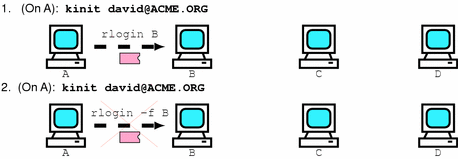

In Abbildung 6-2 ruft der Benutzer david mit kinit ein Ticket-Granting Ticket (TGT) ab. (Es ist nicht weiterleitbar, da der nicht die Option -f angegeben hat.) In Szenario 1 kann er sich mit rlogin auf Computer B anmelden, kann aber nicht weitergehen. in Szenario 2 schlägt der Befehl rlogin -f fehl, weil er versucht, ein Ticket weiterzuleiten, das nicht weiterleitbar ist.
Abbildung 6-2 Verwenden nicht weiterleitbarer Tickets
Graphic
(In der Realität werden SEAM-Konfigurationsdateien so eingerichtet, daß kinit standardmäßig weiterleitbare Tickets abruft. Ihre Konfiguration könnte jedoch unterschiedlich sein. Um der Erklärung willen haben wir angenommen, daß kinit nur dann weiterleitbare TGTs abruft, wenn der Befehl mit der Option - f aufgerufen wird. Beachten Sie übrigens, daß kinit keine Option - F hat; TGTs sind nur weiterleitbar oder gar nicht.)
