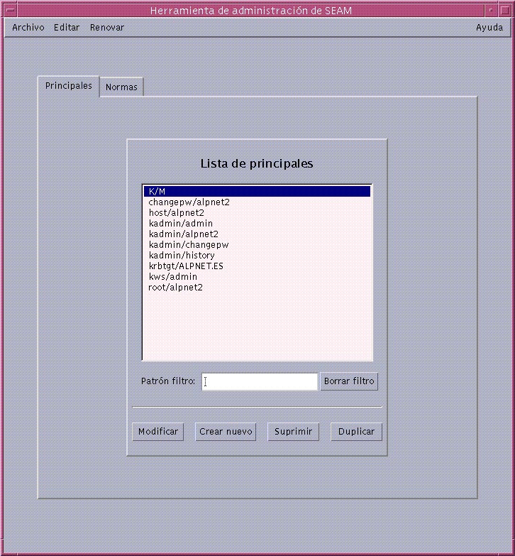

  1. Si fuera necesario, inicie SEAM Tool.
    Para más detalles, véase "Inicio de SEAM Tool".
  2. Haga clic en la pestaña Principales.
    Aparecerá la lista de principales.
    Graphic
  3. Para mostrar un principal específico o una sublista de principales, introduzca una cadena de filtrado en el campo Patrón filtro y pulse Intro. Si el filtro es satisfactorio, aparecerá la lista de principales que concuerdan con él.
    La cadena de filtro debe constar de uno o varios caracteres. Como el mecanismo de filtro es sensible a mayúsculas y minúsculas, es necesario que utilice las letras en mayúsculas y minúsculas apropiadas para el filtro. Por ejemplo, si escribe la cadena de filtro ge, el mecanismo de filtro sólo mostrará los principales que contengan la cadena ge (por ejemplo, jorge o gerardo).
    Si desea mostrar la lista de principales completa, haga clic en Borrar filtro.
