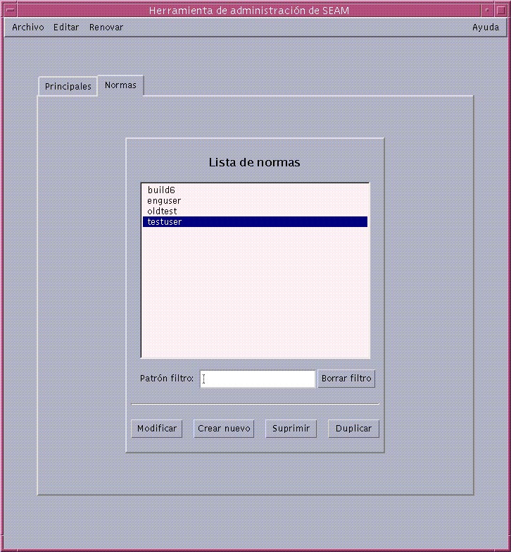

  2. Haga clic en la pestaña Normas.
    Aparecerá la lista de normas.
    Graphic
  3. Para mostrar una norma específica o una sublista de normas, escriba una cadena de filtro en el campo Patrón filtro y pulse Intro. Si el filtro es satisfactorio, aparecerá la lista de las normas que concuerden con él.
    La cadena de filtro debe constar por uno o varios caracteres. Como el mecanismo de filtro es sensible a mayúsculas y minúsculas, es necesario que utilice los caracteres en mayúsculas y minúsculas apropiadas para el filtro. Por ejemplo, si escribe la cadena de filtro ge, el mecanismo de filtro sólo mostrará las normas que contengan la cadena ge (por ejemplo, jorge o gerardo).
    Si desea mostrar la lista de normas completa, haga clic en Borrar filtro.
