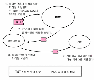

클라이언트가 첫 인증을 받은 후 각 개별 인증은 그림 1-2에 표시된 패턴을 따릅니다.
클라이언트가 KDC에 ID의 증명으로 티켓 부여 티켓을 보내어, 다른 시스템에 rlogin 하는 등의 특정 서비스에 대한 티켓을 요청합니다.
KDC가 클라이언트에 특정 서비스에 대한 티켓을 보냅니다.
예를 들어, 사용자 joe가 서버 boston에 rlogin을 사용한다고 가정합니다. 이 사용자는 이미 티켓 부여 티켓을 받아 인증되었으므로 rlogin 명령의 일부로 티켓이 자동 부여됩니다. joe는 이 티켓이 만기될 때까지 원하는 만큼boston에 rlogin 할 수 있습니다. joe가 denver에 rlogin 하려면, 단계 1에서와 같이 티켓을 다시 얻어야 합니다.
클라이언트가 서버에 티켓을 보냅니다.
서버에서 클라이언트 액세스를 허용합니다.
위의 단계에서 볼 때 서버는 KDC와 통신하지 않는 것처럼 보입니다. 그러나 첫 번째 클라이언트와 같이, 서버는 KDC에 등록됩니다. 여기서는 설명을 간단히 하기 위해 해당 부분을 생략했습니다.

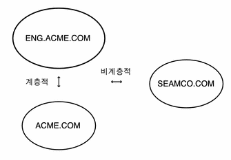

영역은 도메인과 같이 동일한 마스터 KDC에 있는 시스템 그룹을 정의하는 논리적 네트워크입니다(아래 참고). 그림 1-3은 영역 간의 관계를 보여 줍니다. 일부 영역은 계층적으로서 한 영역이 다른 영역을 포함하고 있습니다. 비계층적 영역의 경우에는 두 영역 간의 매핑이 정의되어야 합니다. SEAM의 특징은 영역 간에 인증을 허용한다는 점입니다. 각 영역은 해당 KDC의 다른 영역에 대해 주체 항목만 있으면 됩니다.

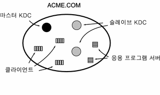

각 영역에는 주체 데이터베이스의 마스터 복사본을 관리하는 서버가 있어야 합니다. 이 서버를 마스터 KDC 서버라고 합니다. 또한 각 영역에는 주체 데이터베이스의 복사본을 가지고 있는 슬레이브 KDC 서버가 하나 이상 있어야 합니다. 마스터 및 슬레이브 KDC 서버는 모두 인증 구축에 사용되는 티켓을 작성합니다.
또한 영역에는 두 가지 유형의 추가 SEAM 서버가 포함될 수 있습니다. SEAM 네트워크 응용 프로그램 서버는 Kerberos 암호화를 지원하는 ftp, telnet, rsh 등의 응용 프로그램에 대한 액세스를 제공하는 서버입니다. 영역에는 Kerberos 인증을 사용하여 NFS 서비스를 제공하는 NFS 서버도 포함될 수 있습니다.
그림 1-4는 영역의 구성 요소를 보여 줍니다.
